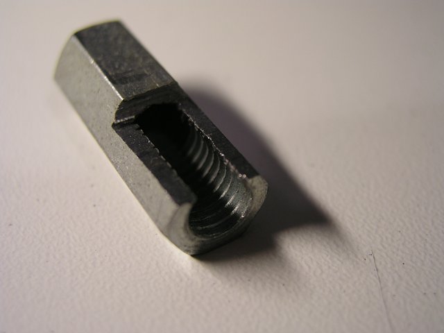

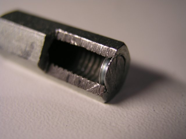

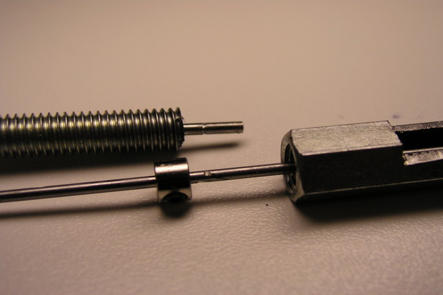

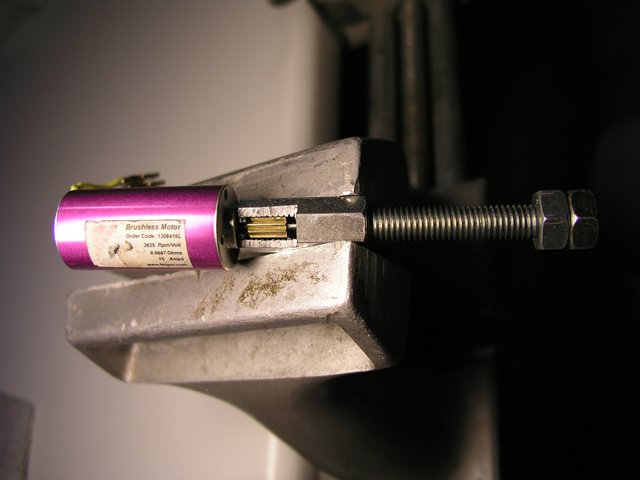

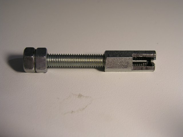

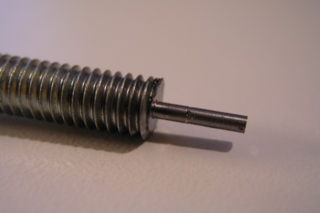

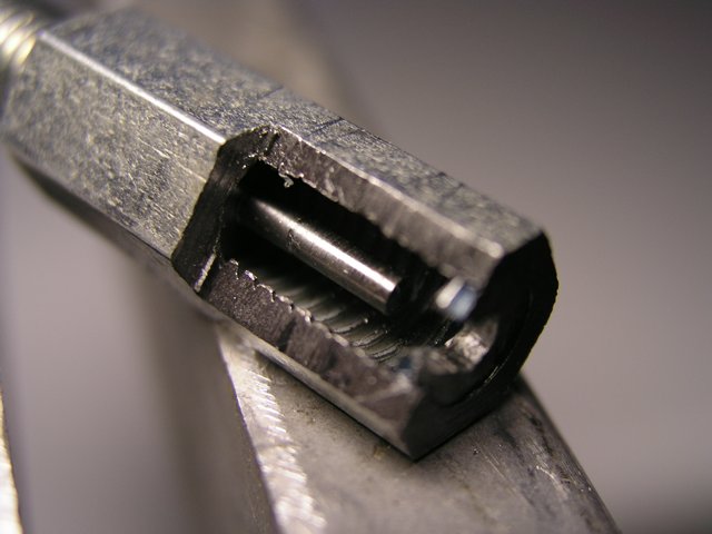

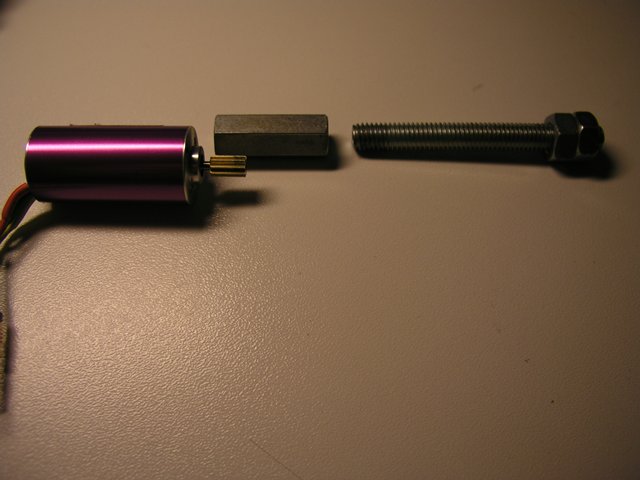

diese blöden Ritzelabzieher aus den Shop sind teils ungeeignet....
ich habe mir einen selbstgebaut ... Materielkosten nicht mal nen Euro
such mal gleich das Bild
unter Download findet man hier im Forum auch den Ritzelabzieher . oder so .... --->

das is ne super idee ingo

Hi Plex,
da fühle ich mich an so manches Spezialwerkzeug, dass manges Kohle im KFZ-Bereich entstanden ist, erinnert.
Schön, dass Leute sich mit eigenen Ideen und minimalem Aufwand zu helfen wissen
Lass mal den Rest von Deinem Spezialwerkzeug sehen.
Ach was. Ich starte da nen neuen Tread zu
