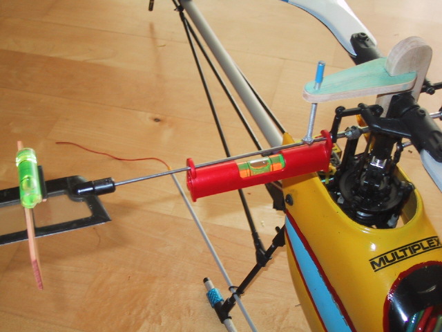

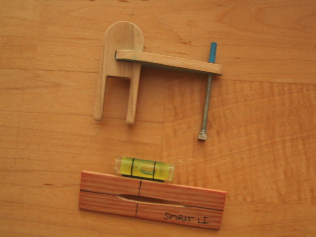

jedes mal wenn ich beim Spirit die Pitchwerte eingestellt habe, hab ich mich über die leicht bewegliche Paddelstange aufgregt. Deswegen hab ich mir Heute einen Paddelstangenhalter und ne Paddellehre gebaut. Geht Super und kostet nichts :wink:
Die Schnurwasserwaage gibts in jeden Baumarkt für wenige Euro.

Freut mich wenn es jemanden hilft.
@Jens: Ich fliege (wie dilg schon geschrieben hat) nur mit 2mm Stahldraht. Aber Vorsicht, da gibt es den nWeichen und den Harten. Du brauchst halt den Harten.:wink: Die Kerben in der originalen Paddelstange kannst du getrost vergessen :)
Der Neodymnmagnet hält die Paddelstange Bombenfest. Außerdem kann die Einstellung mit demHalter gar nicht so falsch sein als beim halten der Paddel mit der Hand :wink:
Hab das auch bei meinen Rex. Geht auch Super.
Und immer genug Wasserwaagen verwenden :mrgreen:

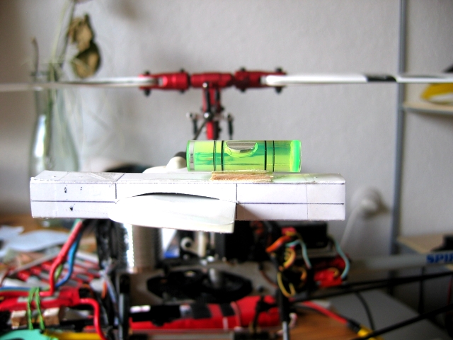

Anbei meine Konstruktion. Wenn ich den Heli sauber eingestellt habe kann ich das einmal um 360 Grad im Kreis drehen. Die Blase bleibt brav in der Mitte :-)
BTW: die Paddlestangenkonstruktion ist nicht wabbelig sondern schön leichtgängig!
Gruß Diver

Du misst bei der Drehung nur, ob die Paddel in Waage sind.
Diese können jedoch immer noch eine andere Höhe vom Boden haben,
wenn die Paddelstange krumm ist.
Dann sind m.E. auch Vibrationen nicht ausgeschlossen.
Könntest Du mal die Höhe der beiden äußeren Paddelenden messen,
um diese Theorie mal zu überprüfen.
Gruß Jens
