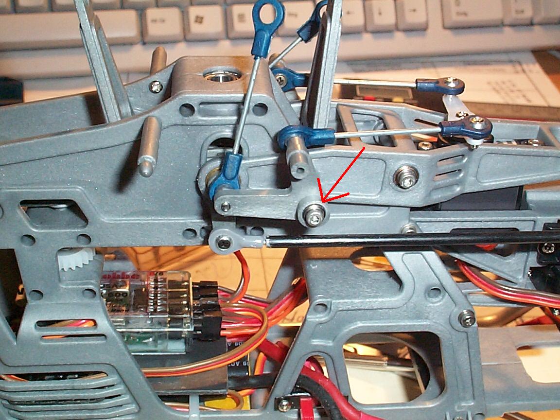

hi
nach meinem totalschaden sind nun von rainer alle teile da außer von rc-city warte ich schon seit dienstag auf angeblich lieferbare teile.
ich habe mir die nich umlenkhebel umgebaut damit sie kein spiel mehr haben.
ich habe einfach in die löscher kugellager eingepasst auf beiden seiten und es ist so gut wie spielfrei.
ist evtl eine anregung für ander.
was denkt ihr darüber????
weiter fotos folgen noch später.

hast du schon immer diese Regler ,Empfänger Anordnung ?
Hattest du so noch nie Störungen oder Totalaussetzer der Empfangsanlage ?
Den Empfänger und Empfänger/Servo Kabel so nahe an den Regler bzw. dessen Kabel zu setzen ist in etwa so als ob du Dir zum telefonieren einen 100 dB lauten Presslufthammer neben das Telefon stellen würdest
und dann versuchst am Telefon noch etwas zu verstehen.
Der R600 (ist doch einer ?, sieht zumindets so aus) ist eh nicht der empfindlichste was die Eingangsempfindlichkeit betrifft. Das wäre dann in etwa so als ob du dir beim telefonieren neben dem Presslufthammer noch Watte in die Ohren stecken würdest.
Nicht falsch verstehen, ist mir nur so aufgefallen.
Grüße,
Walter
EDIT:
Hab gerade gesehen, das Du das warst der ohnehin nach der Anordnung und der Verkabelung beim T-Rex gefragt hat, also nix für ungut. Das würde ich aber trotzdem nicht so lassen.
Mach den Regler möglichst neben oder unter den Motor führe speziell die Kabel von Regler zum Motor weit weg von allen anderen Kabeln.
Bau den Empfänger und den Gyro so weit wie es geht nach hinten.
Lasse die Servokabel von vorne am besten alle zusammen (auf der gegenüberliegenden Seite des Reglers) nach hinten zum Empfänger laufen.

Es gibt sicher auch noch andere Möglichkeiten das zu machen aber dies ist schon mal eine welche sich bei einigen Piloten sehr bewährt hat.

- Kekskutscher
- Beiträge: 4663
- Registriert: 10.10.2004 20:43:57
- Wohnort: Brake/Unterweser
hi
ich hatte damit noch keine probleme und auch plextor fliegt auch so wie ich meine.
ich habe zwischen regler und empfänger eine 1mm dicke kunststoff platte und gedämptes doppelseitiges klebeband.
kein servo zucken odersowas gehabt.

hallo dirk aus was hast du dein nick anlenkgestänge gemacht? sieht sehr stabil aus gefällt mir

hi
das ist ein 3mm dünnes carbon rohr wo die gewinde reingeklebt sind.

Also ich würde den Empfänger auch auf keinen Fall auf dem Regler platzieren. Das 1mm Kunstoff bringt überhaupt nix, wenn der Regler anfängt seine getackteten 10A durch die leitung zu jagen. (warscheinlich sogar mehr beim REX)
Wenns bis jetzt wirklich ohne Probleme funktioniert hat, wars Glück.
Da sind Störungen vorprogrammiert.
Grüssle

hallo danke dirk für die info hast da beidseitig ein gewinde wenn ja woher bekommt man so ein kleines?

hi
@tom ins rohr sind gewindestäbe reingeklebt und auf die gewinde sind die kugelköpfe.
@ alle
wie kann ich denn den empfänger bisschen vom regler abschirmen?? ich kann das nicht anders verlegen weil die kabel der servos zu kurz sind und der regler zu groß das ist ein hacker B40-heli.
es muss dochj eine möglichkeit geben den mit irgendwas abzuschirmen!?
@ alle

alu folie? so wurde jedenfalls das pb vom empfänger teil getrennt
danke für den tipp dirk aber welchen durchmesser von gewinde ist das M2?

das dürfte 1,4 mm sein.
