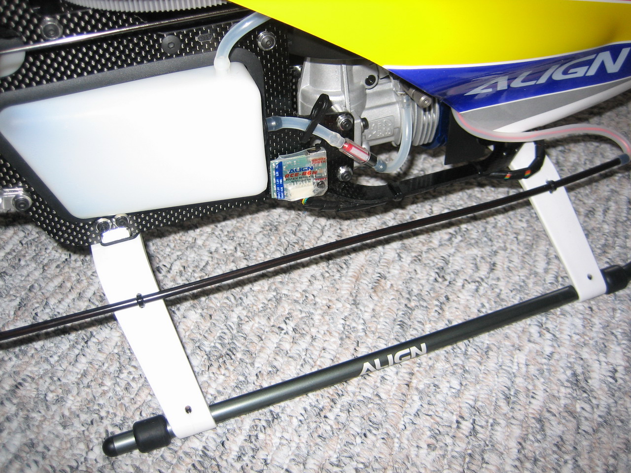

Soo, mein Heli ist nach meinen beiden Abstürze nun wieder an einem Stück.
Da der erste Absturz (130 Euro Schaden) von einem Motorabsteller dank Luft im Schlauch kam, habe ich einen Headertank nachgerüstet.
Bei seinem 2ten Absturz (140 Euro Schaden), hatte ich Empfangsprobleme. Ich hab daher die Antenne anders verlegt (Schaut mal was ihr über die Verlegung denkt und gebt mir ggf. Tips)
Weil mir mit den vielen Servos dem Kreisel usw, die Stromversorgung am Empfänger zu heikel über die kleinen Kontakte ist, habe ich 2 Anschlüsse an den Regler gelötet und gehe nun über 2 Kabel in den Empfänger.
Nu hab ich wieder TT Blätter drauf, die hatte ich am 600E auch schon in benutzung. Ich bin mal abergläubisch und werte es als gute Ohmen, dass ich meinen 600E niemals geschmissen hatte :P

Hab meine Antenne auch auf die andere Seite gelegt! Hatte ne zeit lang einfach das Landegestell verkehrt herum angebaut gehabt, aber dann konnte man die Haube nicht mehr richtig anklippen! Habe es jetzt wieder richtig herum dran, 2 kleine Löcher gedremelt und mit einen Kabelbinder festgemacht...schaut fast wie original aus :) ! Die Ösen auf der anderen Seite habe ich mit nem Messer abgeschnitten.

nach deinem Bild zu Urteilen ist der Empfänger mächtig dicht am Regler würde den Empfänger weiter nach hinten setzen

jjgg hat geschrieben:nach deinem Bild zu Urteilen ist der Empfänger mächtig dicht am Regler würde den Empfänger weiter nach hinten setzen
Das ist kein E-Heli! Da fließen kein 75+ A wie beim 600E...
HI, ist kein Regler ist ein 6A Bec.
Die Align Becs sind so gut abgeschirm.. da kannste die Antenne drumwickeln :)

Habe gerade mal von meinem Heli ein paar Bilder gemacht, sind in meiner Gallerie, dort kannst du meine Antennenverlegung sehen.
Habe damit keine Probleme.
