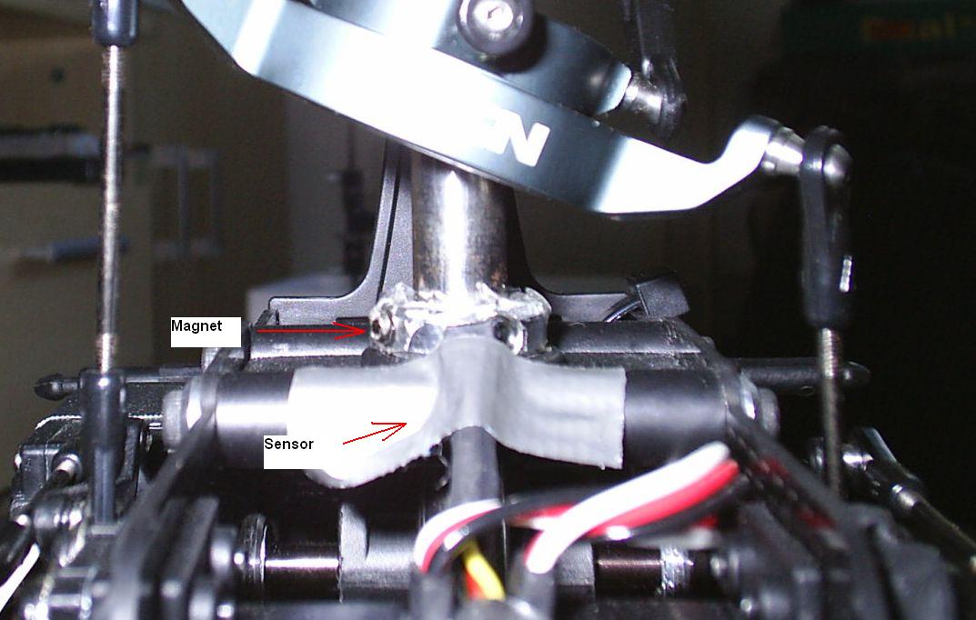

Ich habe mir vor einiger Zeit einen Unilog zugelegt mit einem optischen Drehzahlmesser aber das ergebnis war nicht sehr gut... wegen wechselnden Lichtverhältnissen. Nun habe ich mir auch noch den magnetischen Drehzahlsenor gekauft... jedoch das problem das ich nicht weis wo ich den Magneten anbringen soll... daher wäre es super net wenn ihr mir ein paar Bilder posten könnten auf den ich sehen kann wo man ihn am besten anbringt...

je näher der Magnet an der Drehachse ist, desto weniger Gedanken zur Unwucht musst du dir machen. Bei meinem Logger sagt der Hersteller den Magnet mit Uhu Endfest 300 direkt an die Welle kleben, da braucht man nichtmal ein Gegengewicht!

ich hatte auch mal einen Unilog mit Magnetischer Drehzahlmessung in meinem T-Rex. Ich habe die Magnete einfach an den sich drehenden Teil der Taumelscheibe gemacht. Ich habe ihn soweit nach vorne geschoben bis es nicht mehr ging (das war dann ca. kurz vor den Kugelpfannen). Das Gleiche habe ich dann auf der anderen Seite mit dem 2. Magnet gemacht. Dadurch wurden die UPM gut gemessen und es gab keine Unwuchten!

ein tropfen sekundenkleber wäre hier wahrscheinlich die bessere lösung gewesen.

- DPR logger
- sensor.jpg (82.45 KiB) 840 mal betrachtet

man braucht überhauptkeinen Magneten!
Einfach den Sensor in der Nähe der Motorglocke befestigen. Funktioniert einwandfrei! Dann noch die entsprechende Einstellung in der Software einstellen und schon hat man die Motordrehzahl.
Das sieht auch noch sehr schön aus und ist kein gebastel!
