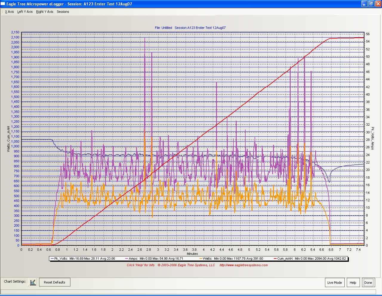

Für entspanntes "Cruisen" und leichten Kunstflug passen A123 mit 8S wunderbar. Gewicht ca 650g. In Kombination mit Jazz oder Castle 85HV. Der "sweetspot" ist allerdings eher 12S1P was recht verbreitet ist. Test mit 12S folgt....
Anbei 8S1P, Tango 45-13 und Castle Creation 85HV.
A123 8S Tango 45-13 Castle 85HV
A123 8S1P.jpg (293.99 KiB) 941 mal betrachtet

wow, du fliegst mit 8s1p 6 minuten? :shock:
welche drehzahl war das?
TDR
ingo777
Beiträge: 374
Registriert: 21.10.2005 01:29:11
Wohnort: Singapore und München
Beitrag von ingo777 »
1850 RPM allerdings nichts aufregendes. Ich denke für den ambitionierten Piloten sind trotzdem 4,5 bis 5 Minuten drin.
