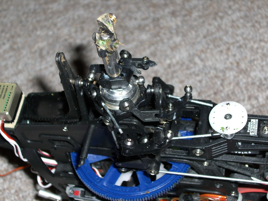

Traurig aber wahr: war grad auf einer schönen, großen, ebenen, weiten Wiese, im Umkreis von 400m befand sich absolut garnichts.
Kirschi (1700er Akku) übt bisschen Rundflug, mal höher (max. ca. 40m) mal niedriger (2-5m), mal weiter von mir weg (50m) mal näher bei mir, alles wunderbar, ich bin hellauf begeistert... nach einigen Minuten, Lipo-Saver leuchtet, ich lande, wechsle den Akku (2100er rein).
Dann flieg ich ein Stück von mir weg, waren bestimmt nicht mehr als 30 Schritte (war davor schon weiter weg und höher geflogen), plötzlich tut der schhh.....öne Rex nicht mehr das was ich will, ich Heck-Hebel rechts, der Oiml dreht sich nach links, kippt schnell auf die Seite (Roll/Nick nicht angefasst), ich steuer gegen, der Rex reagiert kein Stück und schlägt auch schon ein aus ca. 10m Höhe... :pale:
Jetz frag ich mich, wieso bloß?
Hab schon an einigen Stellen gelesen, dass PPM-Empfänger nicht so das gelbe vom Ei sind... morgen sollt ich auch schon den SMC16Scan bekommen, aber naja, momentan fehlt halt der halbe Heli :cry:

der alte xl wollte wohl mal ein wenig mehr alu am rotorkopf haben ;)
die HRW is aber net gebrochen oder täuscht das bild so?

kirschi hat geschrieben:...mal höher (max. ca. 40m) ... mal weiter von mir weg (50m)...
Fliegst du mit Fernglas?
Kann mir eher vorstellen, dass du bei solchen Entfernungen (wenns denn so viel war) die Fluglage nicht mehr erkannt hast.
Mein Rex war in 50m Entfernung nicht mehr viel mehr als ein Punkt, und dabei hab ich noch recht gute Augen ;) Habs aber nur mal auf dem Boden getestet, wie klein er in dieser Entfernung erschien ;)

erste Untersuchung: Rotorblätter angeknackst, Rotorkopfzentralstück dahin (sollt ich jetzt gleich ein ALU verbauen?), aha, jetzt fällt's mir erst auf, meine schöne ALU-Pitchsteuerbrücke inkl. Paddelstange und Paddel fehlt ja noch... shit, hab ich nicht gefunden in der Wiese, vielleicht morgen nochmal schaun... Hoffe die Hauptwelle is noch rund und das gerade erst verbaute Hauptzahnrad ist noch intakt...
was ich grad noch entdeckt hab: der Roll-Servo (S3107) geht komplett leer durch, anscheinend kein Getriebe mehr da...? Gibts das?

hmm, dann verschätz ich mich da, der Rex war noch völlig deutlich zu erkennen mit allen Details und jeder Verstrebung...

HRW is auch dahin, die eiert, dass a Freud is... :-(
Gerade getestet, das Roll Servo geht mit einem leichten Rattern sauber durch... mögliches Resultat des Absturzes oder mögliche Ursache des Absturzes?
Hat wer'n Tipp?
PS: glaub meine TS is auch im Eimer, die ist mit dem unteren Teil anscheinend grob gegen die HRW geknallt, hat eine kleine Delle, und ich spür es rattern und krachen wenn ich sie in den Fingern halte und drehe :cry:

kirschi hat geschrieben: was ich grad noch entdeckt hab: der Roll-Servo (S3107) geht komplett leer durch, anscheinend kein Getriebe mehr da...? Gibts das?
Mein Beileid mit dem crash. komplett leergehendes Servos findest im Abspann hier, (willie_6 Video):

kirschi hat geschrieben:der Roll-Servo (S3107) geht komplett leer durch, anscheinend kein Getriebe mehr da...? Gibts das?
Gibts :)
Es müssen nur beim "vorletzten" Zahnrad 3 Zähne weg sein, dann packt das Abtriebszahnrad überhaupt nicht mehr.

Wenigstens sind die ALU Blatthalter und die Blattlagerwelle noch ganz, das Heck sieht auch in Ordnung aus, den LTG-2100T hats mir auch nicht geköpft... alles halb so wild

Sooo schlimm is das alles net, Kopf hoch. Servogetriebe gibt´s für 4,95 bei EHS, hab ich heute selber bestellt, bei mir is auch´n RollServo mit Karies auf der Strecke geblieben beimeinem Crash. Bestell am besten für alle 3107 neue und tausch die, sicher is sicher - und sind ja keine Beträge.
Rest läßt sich richten, ohne Kopf sieht´s wild aus, meiner war ja nicht besser dran..... ;)
Kopf hoch, davon geht die Welt nicht unter - auch wenn man erstmal geschockt ist.

Schraube aber lieber mal alle Servos auf und schau dir die Zahnräder alle an.
Sicher ist sicher und auf die paar € für Wellen ist ges...n.
Du bekommst doch 3 in jeder E-Tüte. :roll:

In die anderen Servo's schauen ist keine schlechte Idee, danke!
Morgen mach ich mich noch auf die Suche meiner Alu-Pitchbrücke und den Paddeln ;-)
Paddelstange und Paddel sind zu 90% hinüber, aber die schöne Pitchbrücke hätt ich gern wieder.
Die verbogene 4,9mm Stahl-HRW fasziniert mich aber, das muss ja einen Rumms gemacht haben, dass dieses Teil verbiegt...
Achja, gibts eigentlich ein Rezept was alles zu tauschen ist, wenn die HRW mal dahin ist?
Und sollte ich jetzt eher zu Alu-Teilen greifen? Halten die sowas aus? Schließlich müssen diese Kräfte ja irgendwo hin...?
