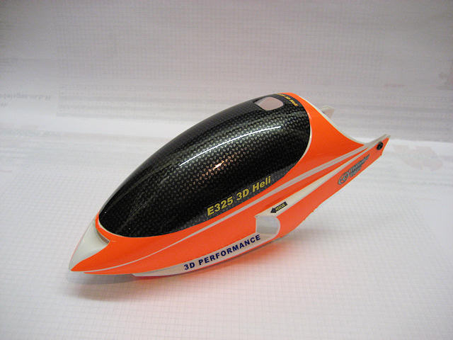

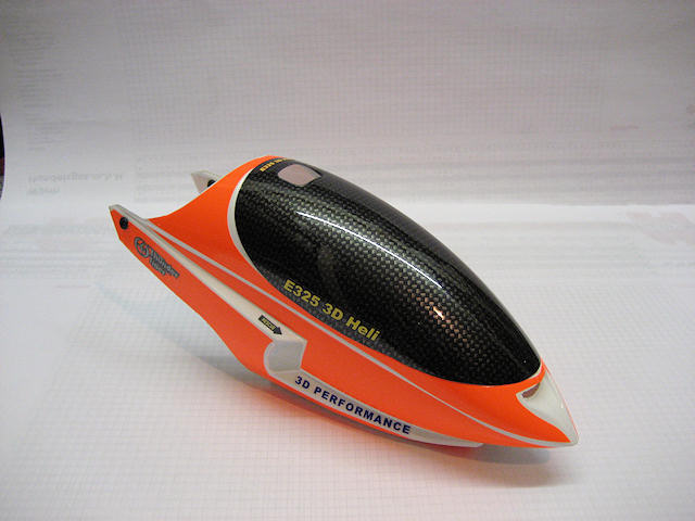

bin zwar eher der Airbrusher aber ich hab mich auch mal mit dem Kleben versucht!
Von MHM Modellbau bin ich eher enttäuscht, das 4by4 Design Carbon Edition hatte keinen Carbon Effekt sonden war nur schwarz :x , auf meine Nachfrage per Mail erhielt ich keine Antwort, werde morgen nochmals versuchen anzurufen!
Ich habe mir auch Folien bestellt und heute aufgeklebt, das Ergebnis gibts im Anhang! Callie ist super freundlich, für jeden Sonderwunsch zu haben, die Bezahlung erfolgt per PayPal und die Folien waren innerhalb von 5 Tagen im Briefkasten (natürlich ohne Zoll da es ein dünnes Kuvert ist), bei MHM habe ich fast zwei Wochen gewartet obwohl der Artikel als lagernd gekennzeichnet war :( Der super USD Kurs macht die Folien von Callie auch recht günstig, vor allem wenn man gleich mehrere Sets bestellt.
Die Versandkosten bei MHM sind für die Folien eine Frechheit, aus den USA war es billiger!!
Ich habe mir eine in Flourescent Gelb und Orange bestellt.
Beim zweiten Versuch wird es sicher noch besser :oops:
