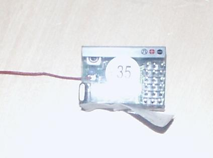

Heute ist leider ein stück von meiner antenne des empfänger abgerissen und ich hab das stück nicht mehr wieder gefundne :cry:
Kann man das überhaupt, die länge wieder rekonstruieren? Ist ein micro 35mhz empfänger, mit miniquarz. Ich könnte wiederstand messen oder den elektrotechnik leher fragen, kann mir da jemand helfen?

die Antennenlänge hängt vom Frequenzband und vom jeweiligen Hersteller ab.
Interessante Infos dazu findest Du auf www.acteurope.de.
Im 35er Band liegt die meist um 90 cm. Aber wie geschrieben Herstellerabhängig.
Wenn Du mal schreiben würdest, um welchen Empfänger und welches Frequenzband es sich handelt, dann könnte sicher auch jemand an seiner intakten Antenne nachmessen.

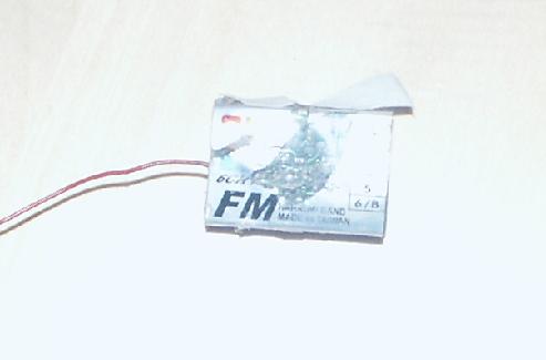

Der empfänger is ein 35mhz gws 6ch emfänger. steht noch fm drauf. hier noch ein foto, vieleicht hat den zufällig einer...
und 90cm war die antenne bestimmt nicht lang, ich denke eher so nen halben meter oder so müste die lang gewesen sein.
ach ja, der empfänger ist nicht in meinem heli drin, keine sorge :D :wink:

Hallo Steffen!
Richtig vermutet!
Die GWS 35mhz 4&6 Empfänger haben 50cm!
