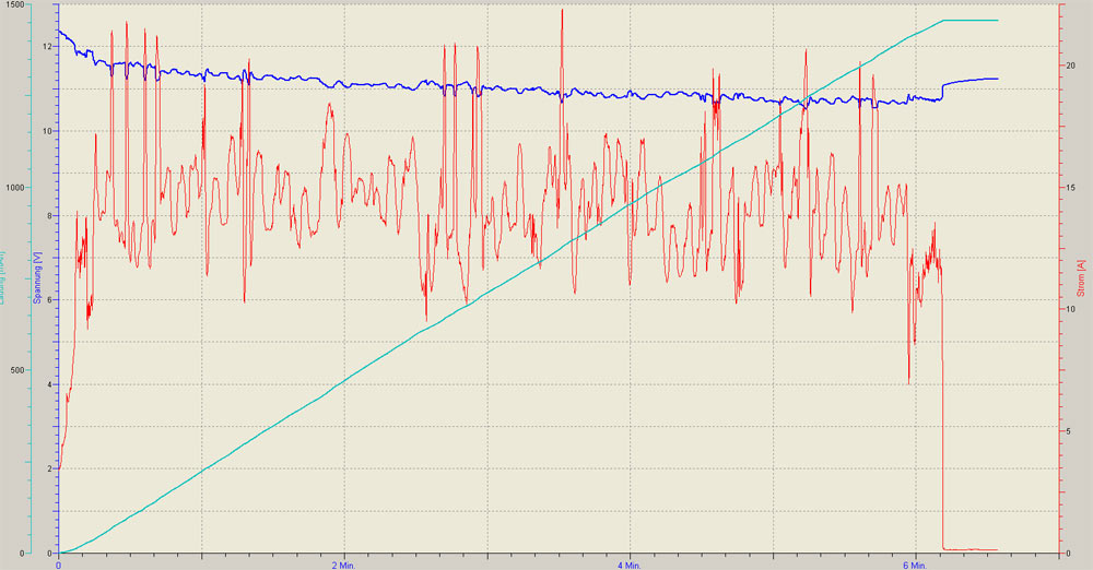

Hm, laut meinem Datenlog zieht mein 450F bei ner Drehzahl von 3000 und 10 Grad Pitch MAXIMAL 26A.
Gruß Tim
Die Spannung bricht keineswegs ein, bei 3Sekunden Vollpitch immernoch über 10,3v. Ich fliege Radix Blätter mit 325mm. Drehzahl von diesem Log lag zwischen 2950 und 3000RPM. SAEHAN 2500mah 18C Lipo.nograce hat geschrieben:26A?
Ja, weil die Spannung so dermaßen einbricht, das am Ende nix mehr raus kommt.
Oder fliegst du 200er Blätter?
pack mal Kokam H5 rein, und du liegst bestimmt bei 36A!
gruß
andy
Hier mal der LOG:
- LOG-TREX450-2500SAEHAN-3000.jpg (99.86 KiB) 791 mal betrachtet
Gruß Tim
Achja die höchste Spitze war etwa 3 bis 4 Sekunden Volpitch mit Pirouetten.
Ich habe auch noch nen Log von nem 430L mit annähernd den gleich Daten, der hat dann schon Stromspitzen von maximal 32A. Der SAEHAN bricht trotzdem nicht unter 10,4v ein.
Gruß Tim

Dann geh mal auf 12° und gibt gleichzeitig vollzyklisch und Pitch und dann siehst wie der Akku einbricht und nicht der Motor. Die 1500 mA, die Du rausgelassen hast, kannst mit einem 450F auch locker in 4 min verbraten bei 3000 Kopfdrehzahl. Hier mal ein Diagramm von mir mit 2000er Kokam bei nur 2800 und ordentlich zyklisch und Pitch: http://www.rchelifan.org/download.php?id=20145

@ Tim
Da kann ja irgend was nicht stimmen.
Ich liege mit meinem Motor bei ca 10° Pitch mit 3000 Upm bei 50A!
Da mein Motor kalt bleibt möchte ich gerne mal wissen wo bei mir die Leistung bleiben soll.
3000 Upm schafft der 450F bei 10° pitch gar nicht
meine Werte haben zu deiner Aussage einen Unterschied von ca.250W, wenn die bei mir in Wärme umgewandelt wird müsste man das irgend wo merkern.
Ich tippe bei dir mal auf ein Messfehler, Vielleicht steht der Drehzahlsensor auf auf zwei statt einem Magnet oder du hast den Sensor am Motor?
