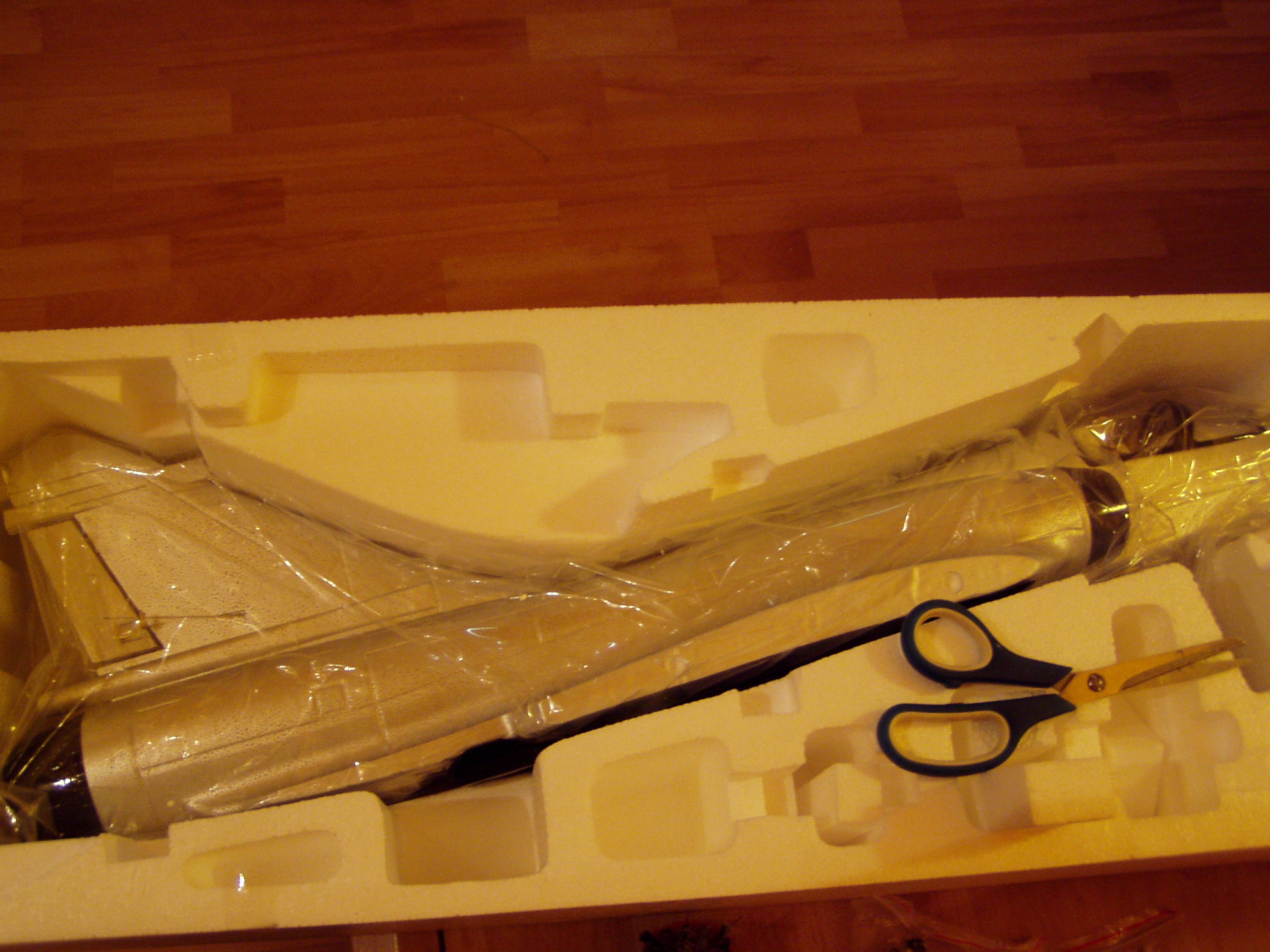

in der schachtel ........

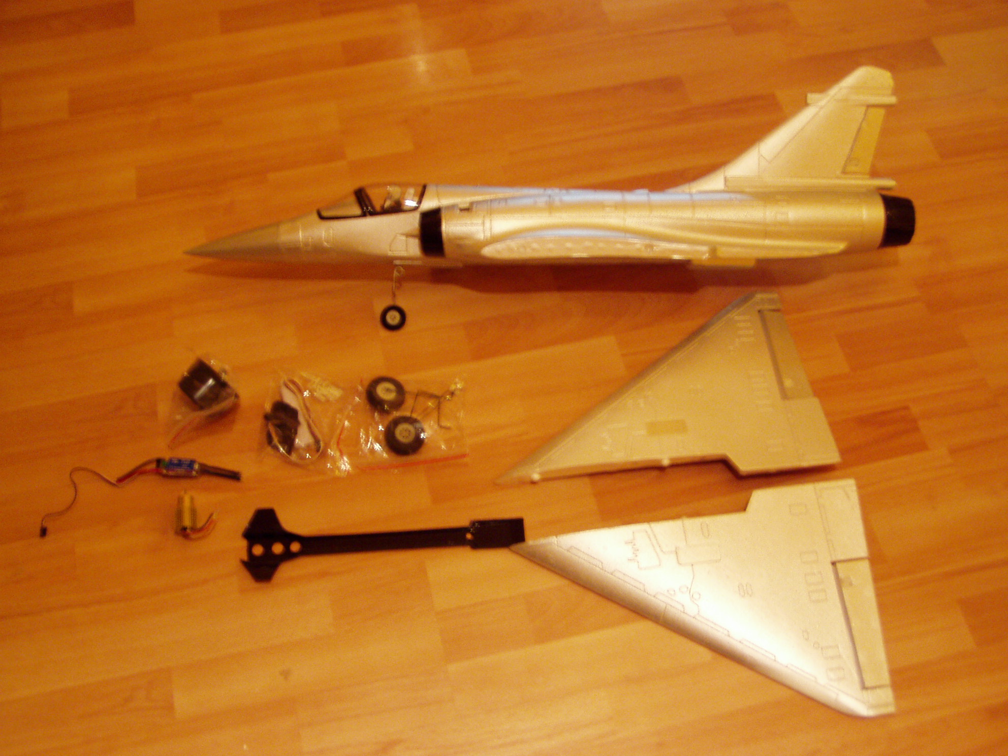

alle teile  BL motor und regler sind nciht dabei im bausatz..

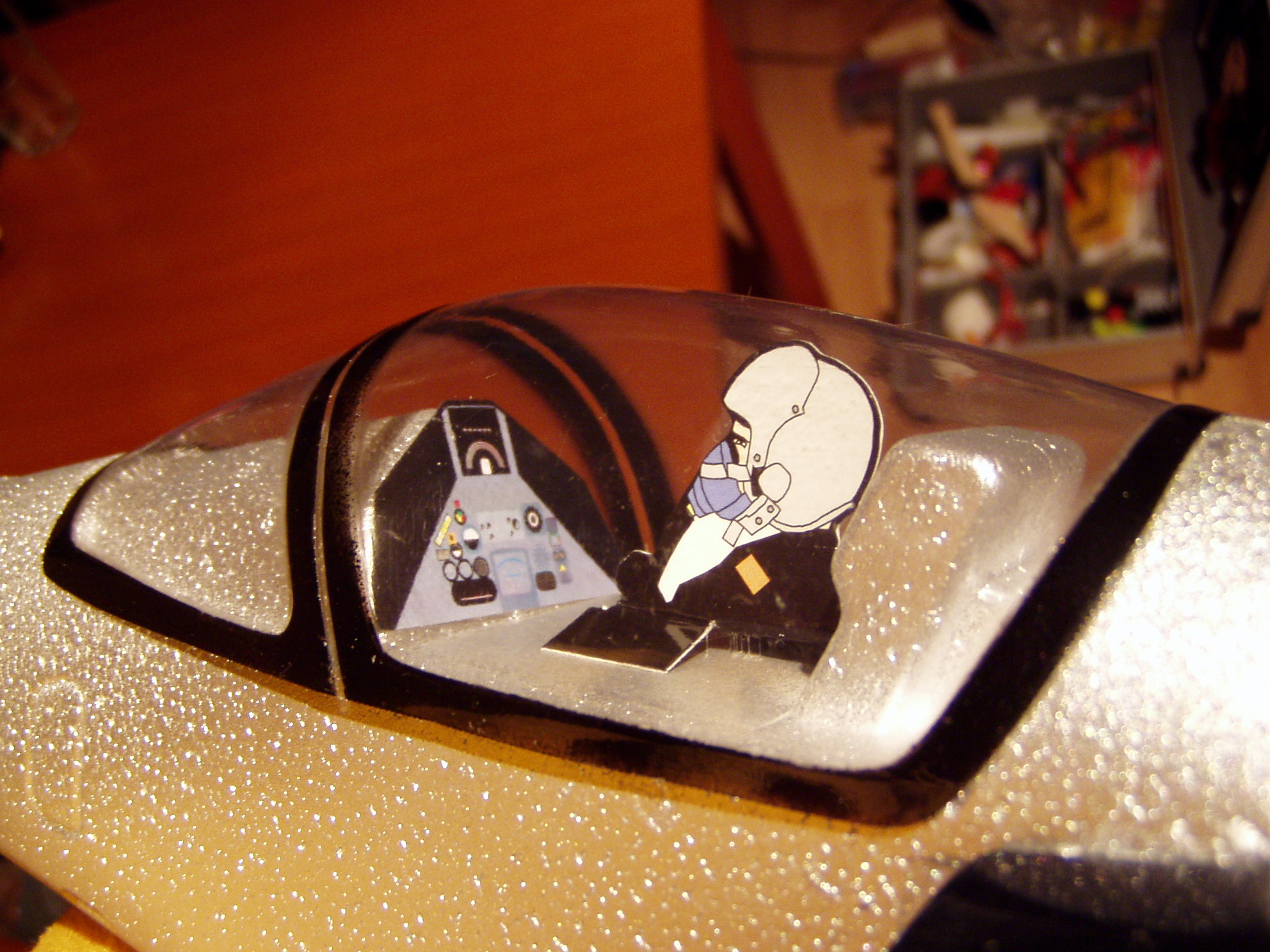

papp pilot wird villeicht ausgewechselt .. da die kabinenhaube nicht gut verklebt ist ...

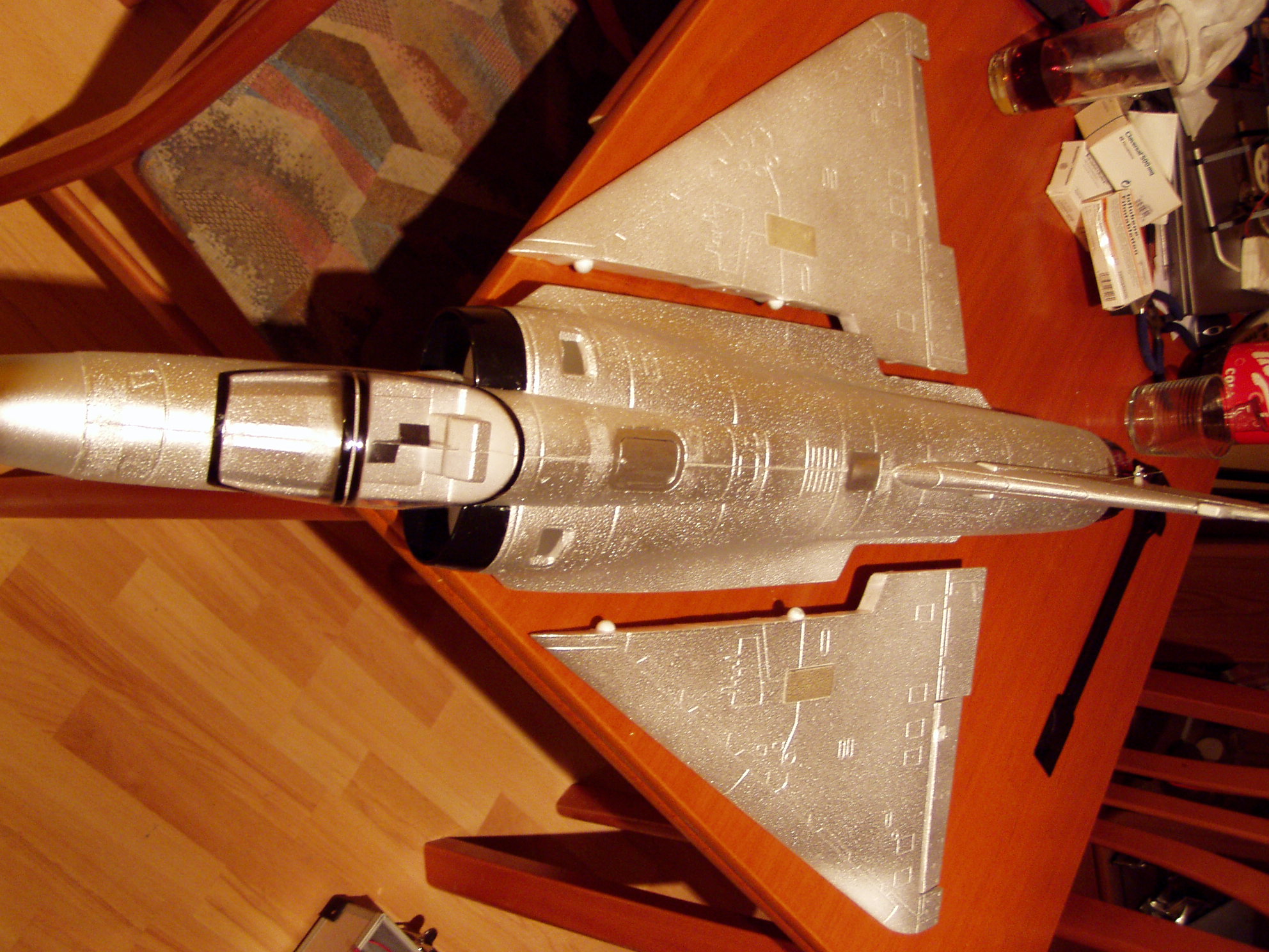

Rumpf+ Flügeln ... wirkt erst wens zammbaut ist mächtiger ...

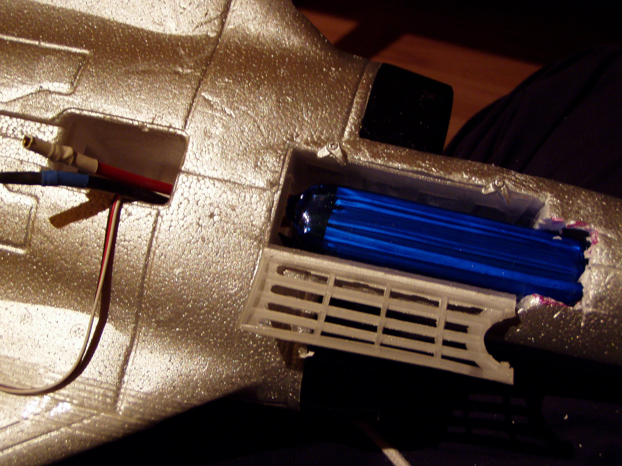

3. Fahrwerk muss rausgerissen werden, sonst passt ein 2200er Akku nicht !

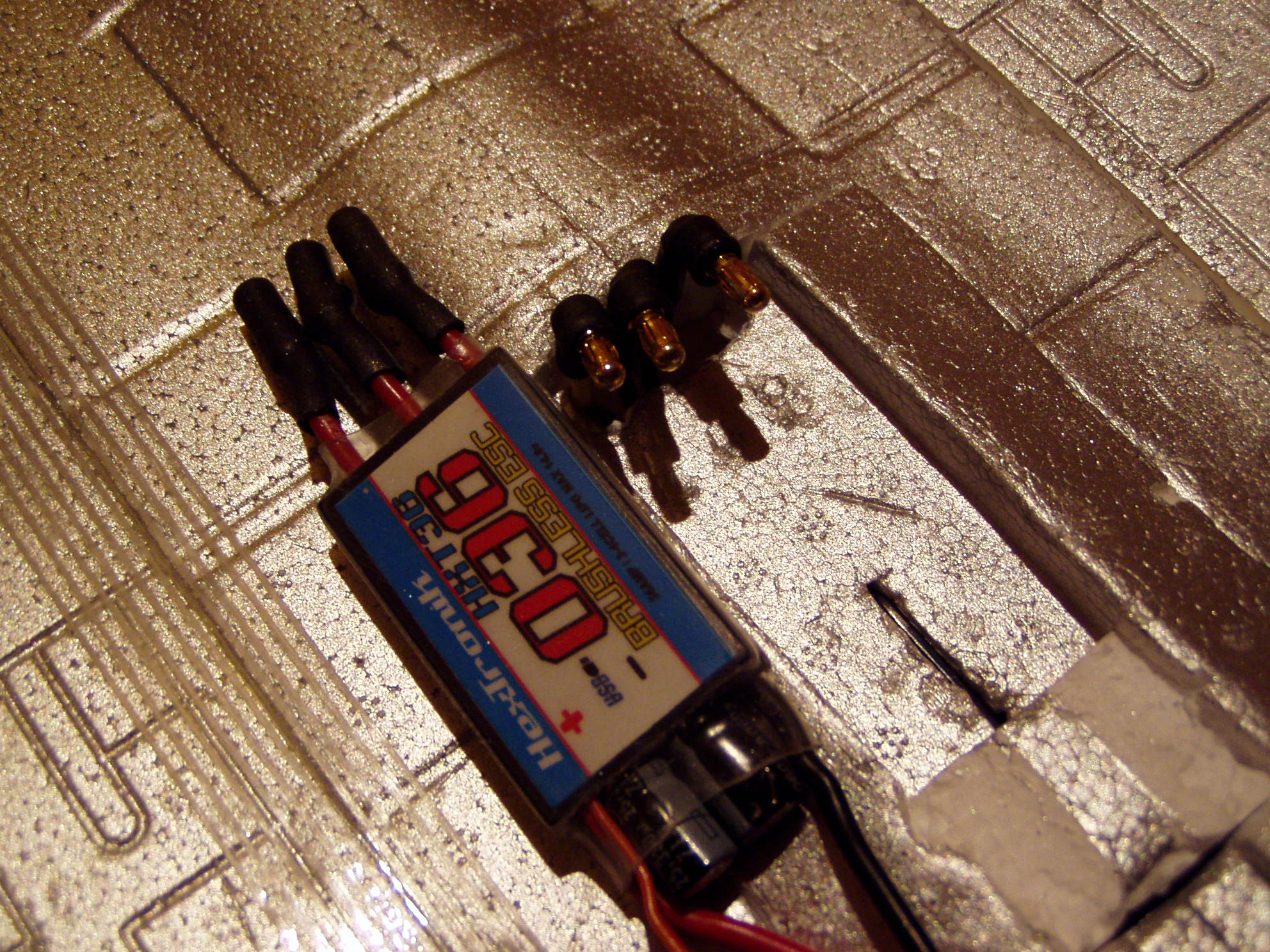

4. Regler Einbuchtung siehe Bild viel zuweit hinten, man kann nur Motor direkt drauf löten , was die Garantie vom Regler erlöschen würde !! ..

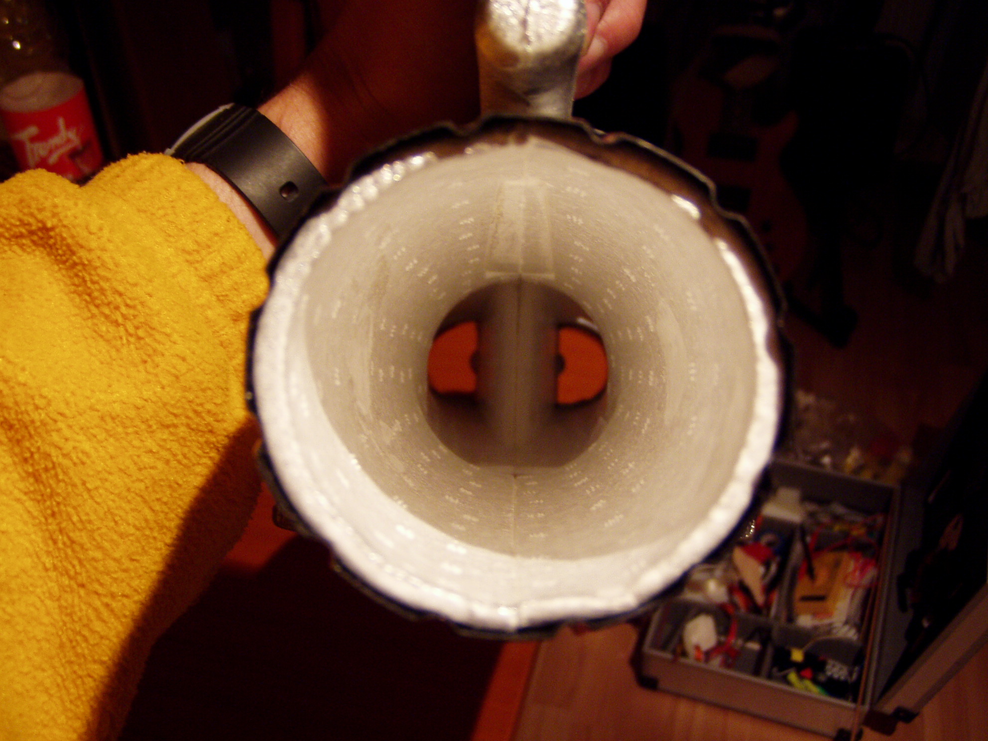

impellerprope, passt perfekt, aber nur von BMI !! dickes ,minus

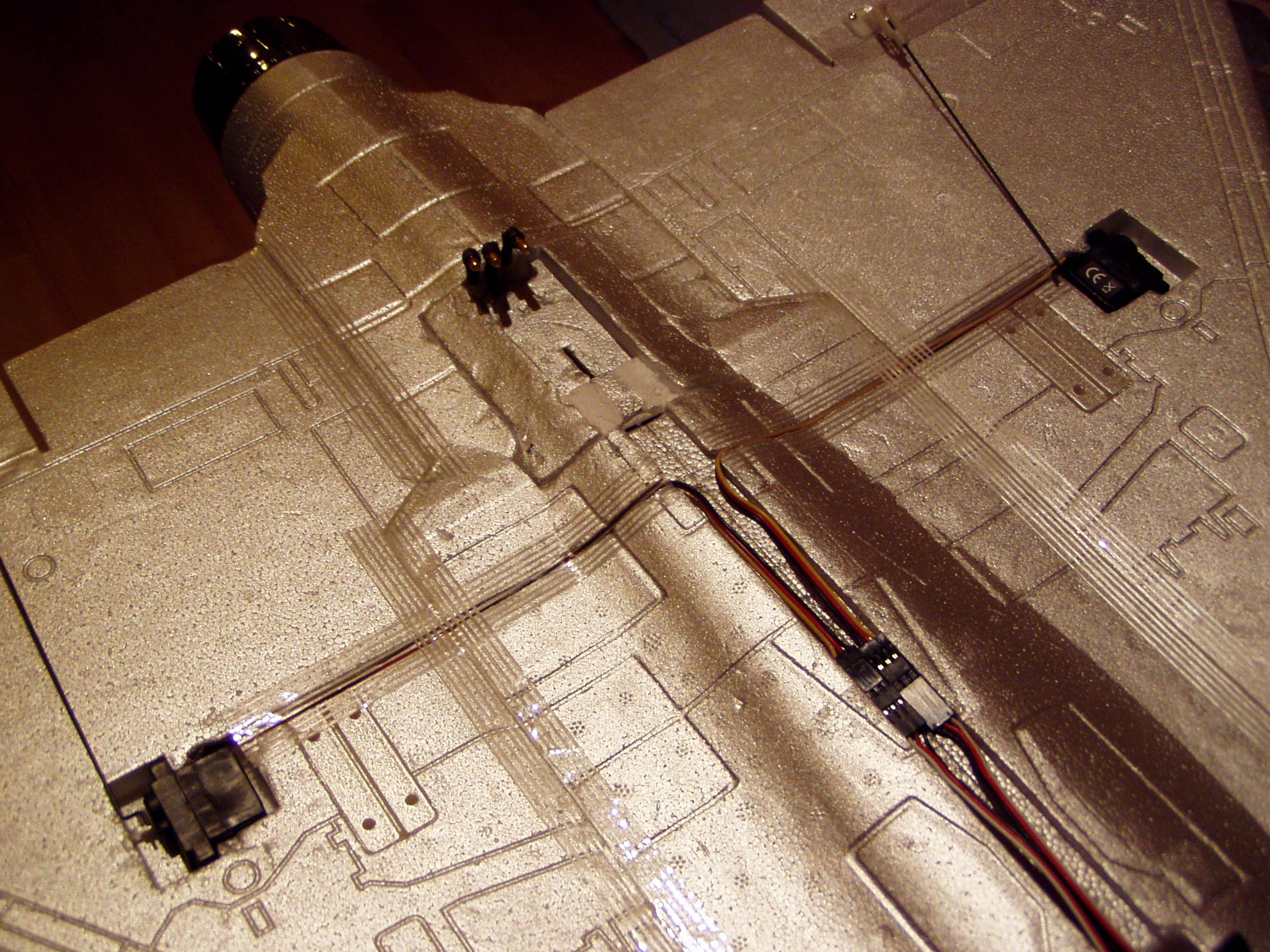

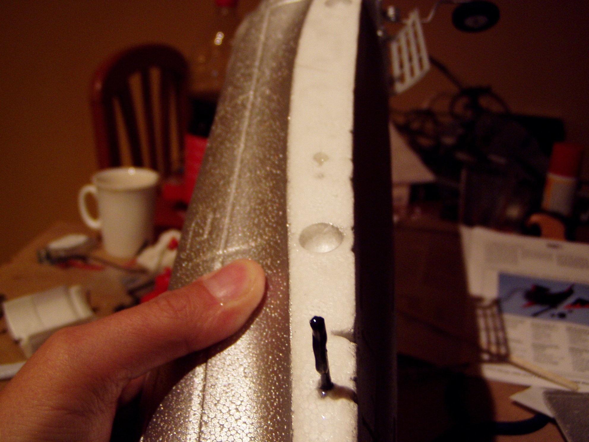

extra gesichert die flügel mit 2 cfk volstäben die in die Fläche gesteckt wurden, habe ich auch bei der Su-27 gemacht...der original Kleber würde cih nciht nehmen .. 2k ist angesagt

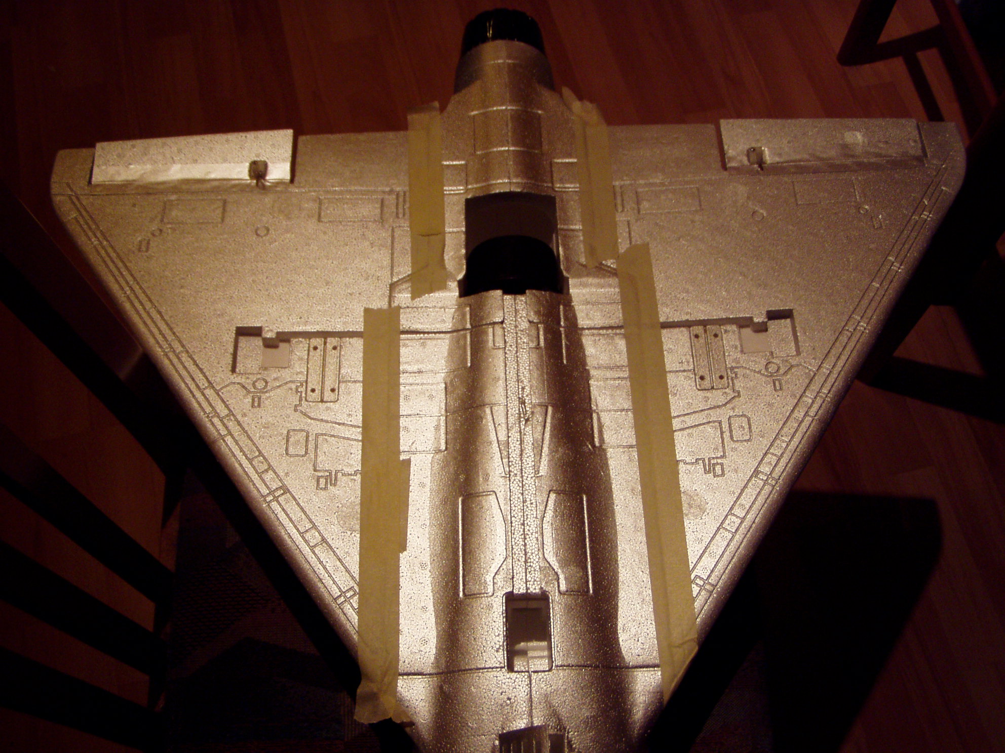

flügel drauf und sicherheitshalber mit  kelbeband gesichert auch 5min epoxy braucht länger um durchzuhärten...

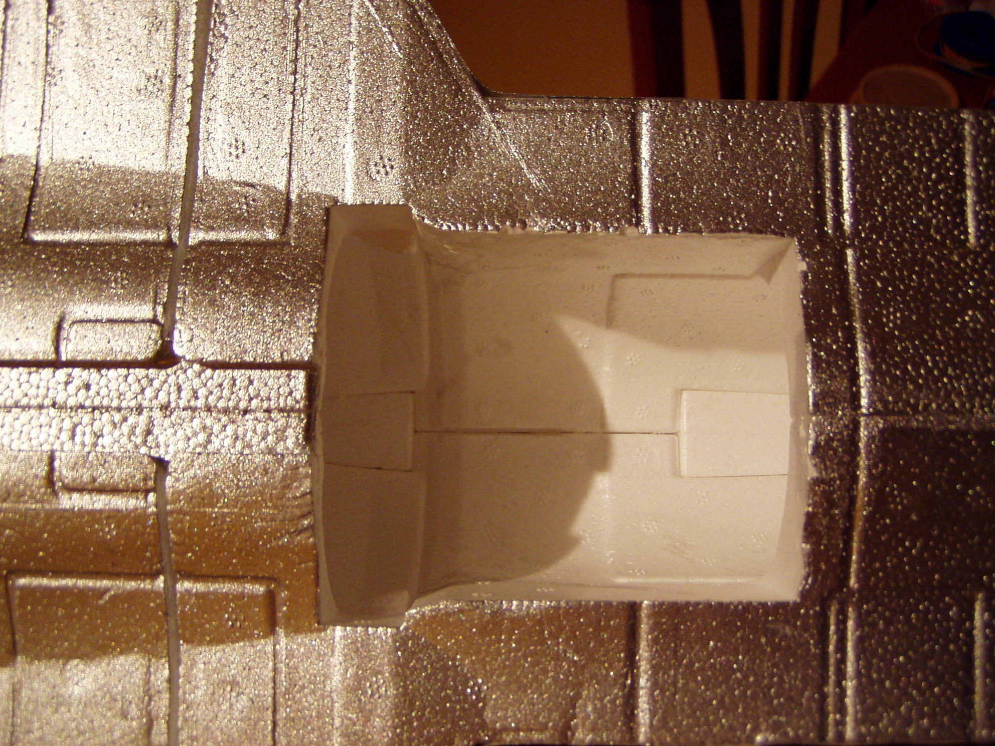

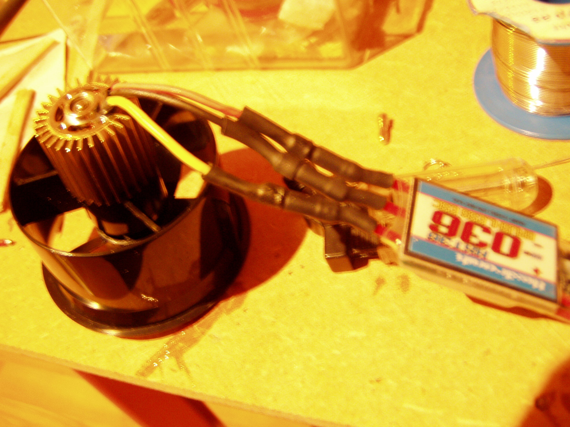

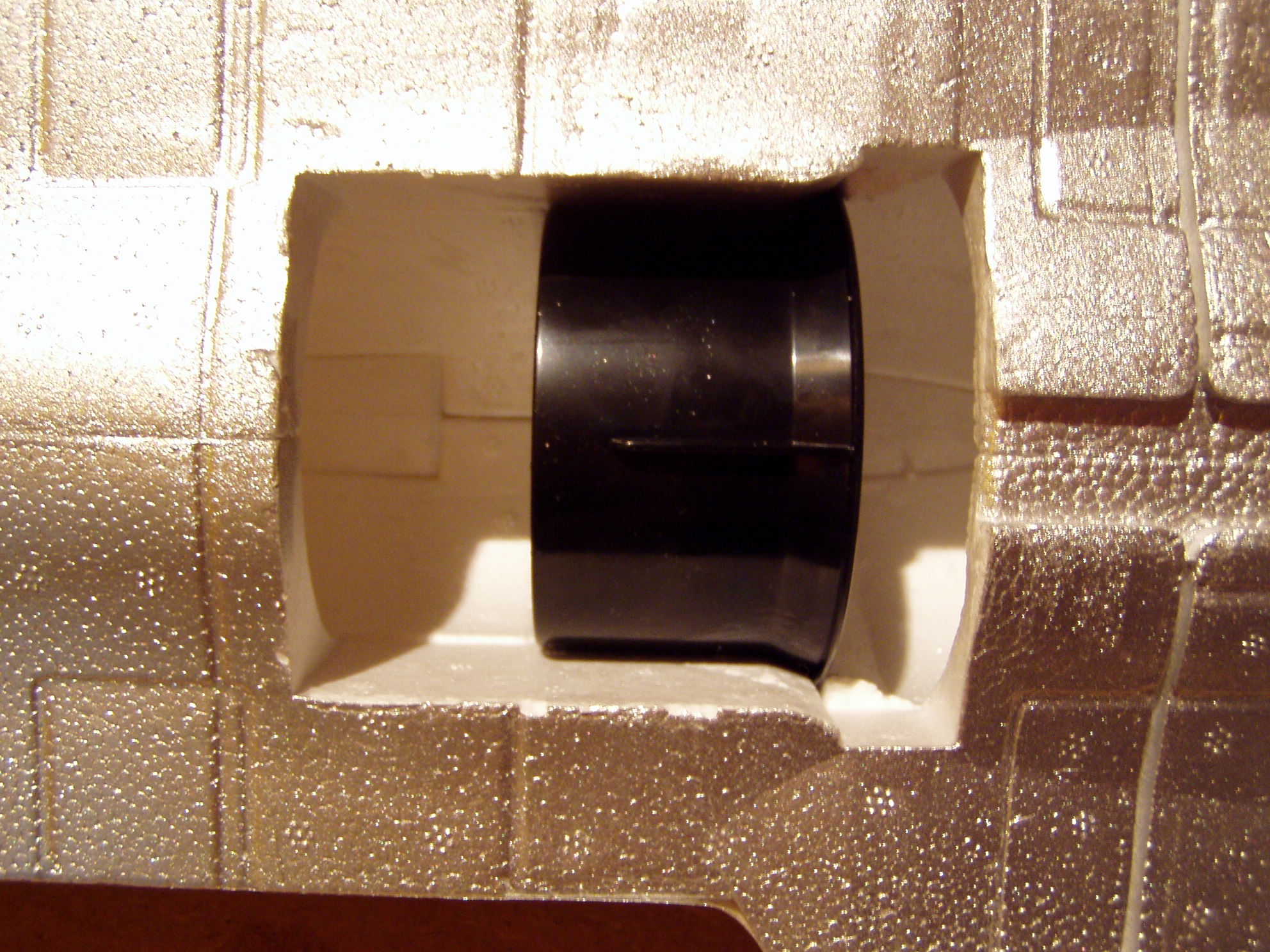

impeller mit motor mal testweise reingedudelt... auch hier schleift der Rotor an den wänden .... da das ganze relativ weiches material ist..

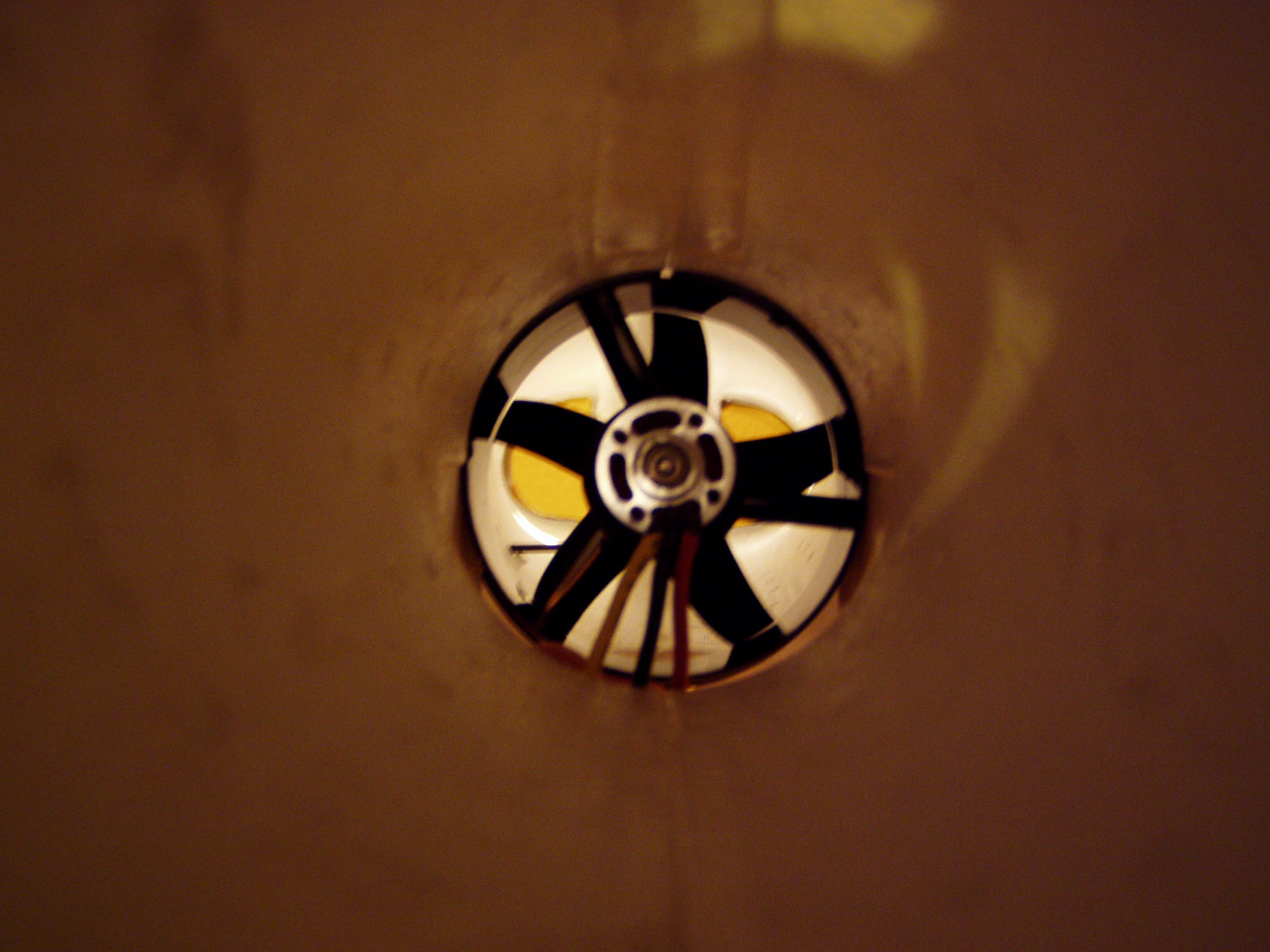

unscharf , kürzer gehts net, ansonsten ist garantie weg egal woher der regler ist... direktes verlöten ist kein anspruch mehr...

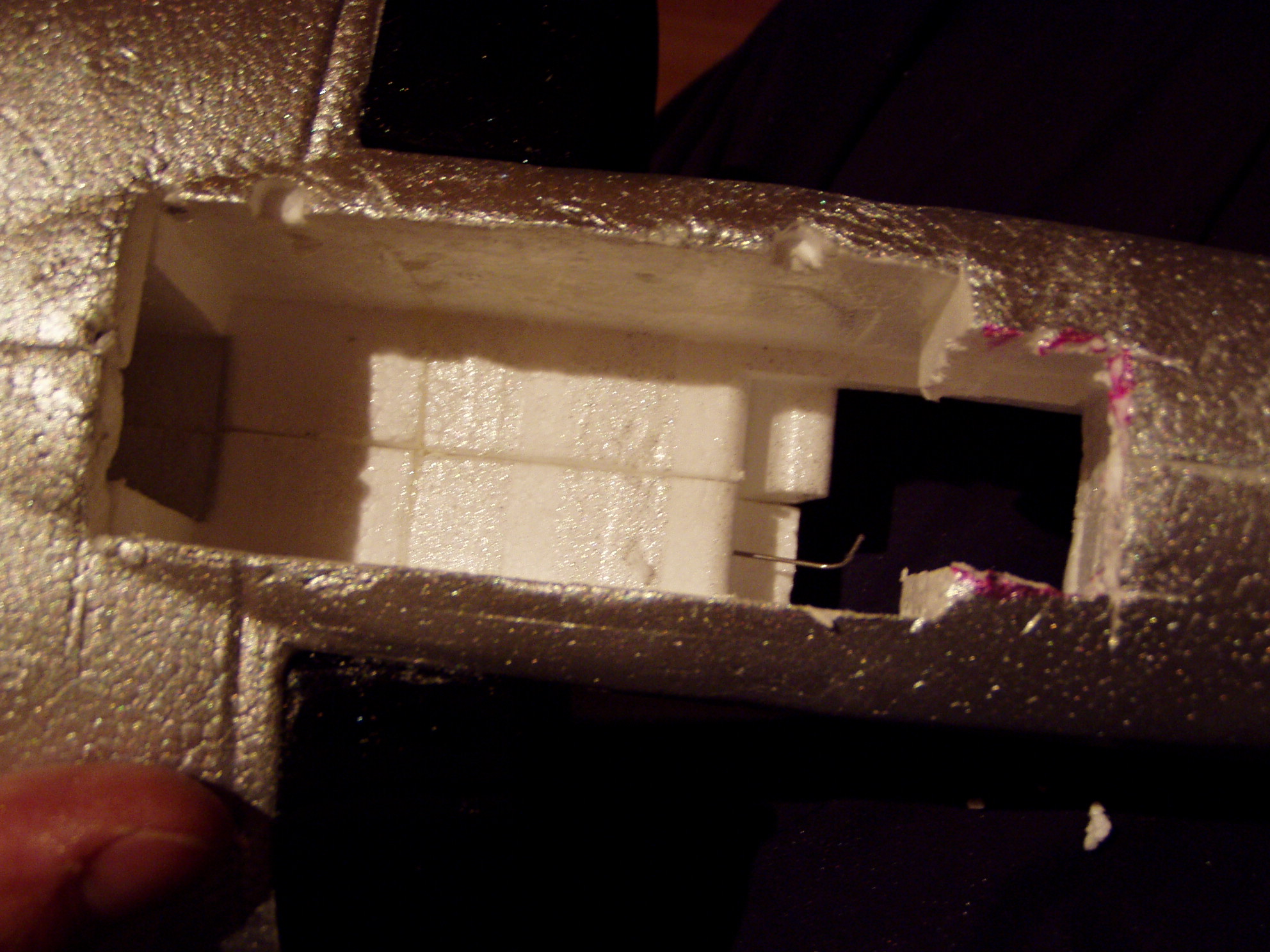

oben mitte in etwa sieht man die Reglergrube, viel zuweit hinten da die kabel ja stecker haben ... nicht ganz durchdacht...servos pasten nciht rein... immerhin servokabelverlängerungen waren dabei...

Reglerausbuchtung sitzt direkt unter der Impellerklappe, zuweit hinten, da stecker  nicht zu biegen sind ....

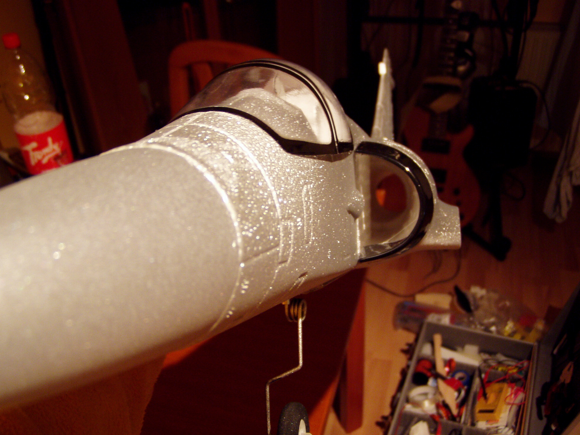

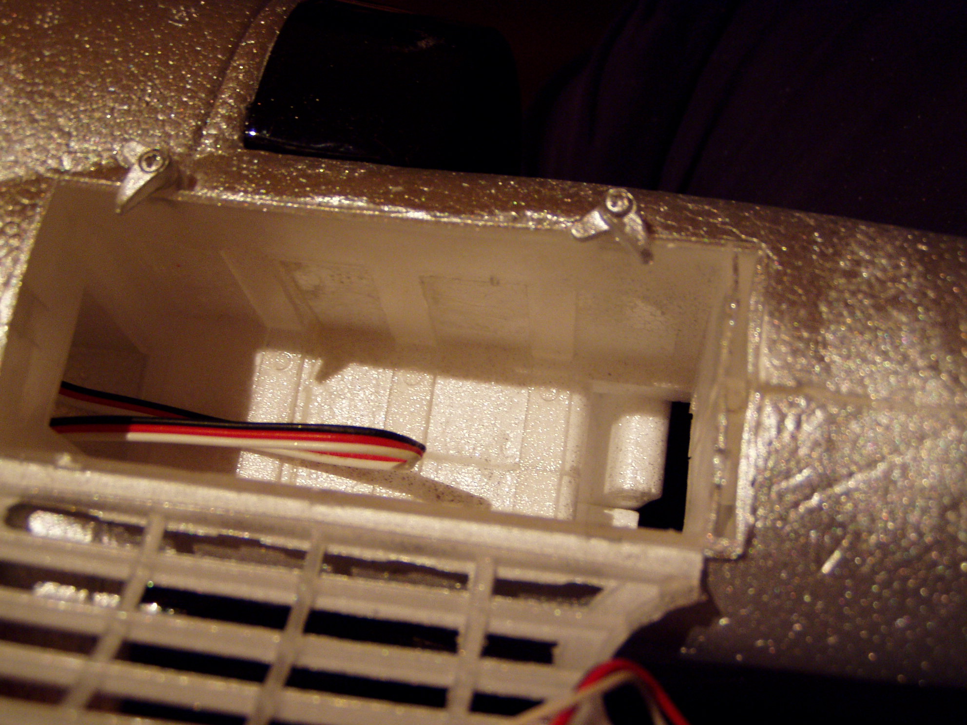

unter dem Piloten ist ein schacht, nicht in der Anleitung erwähnt  eher durch zufall gefunden, Addios lenkbares Bugfahrwerk....

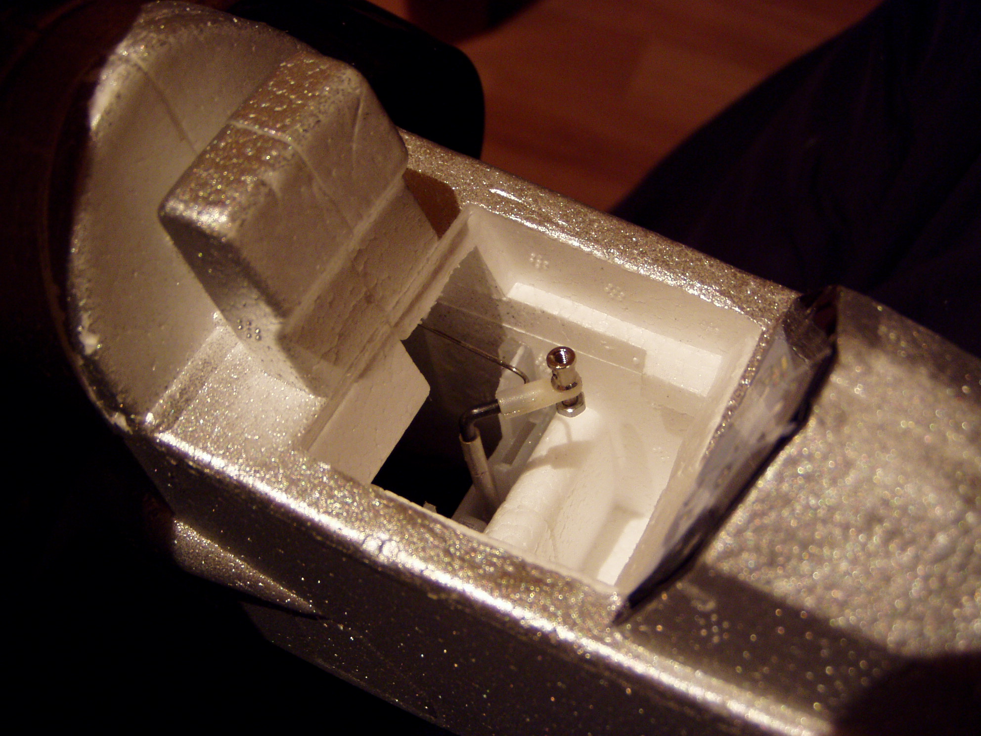

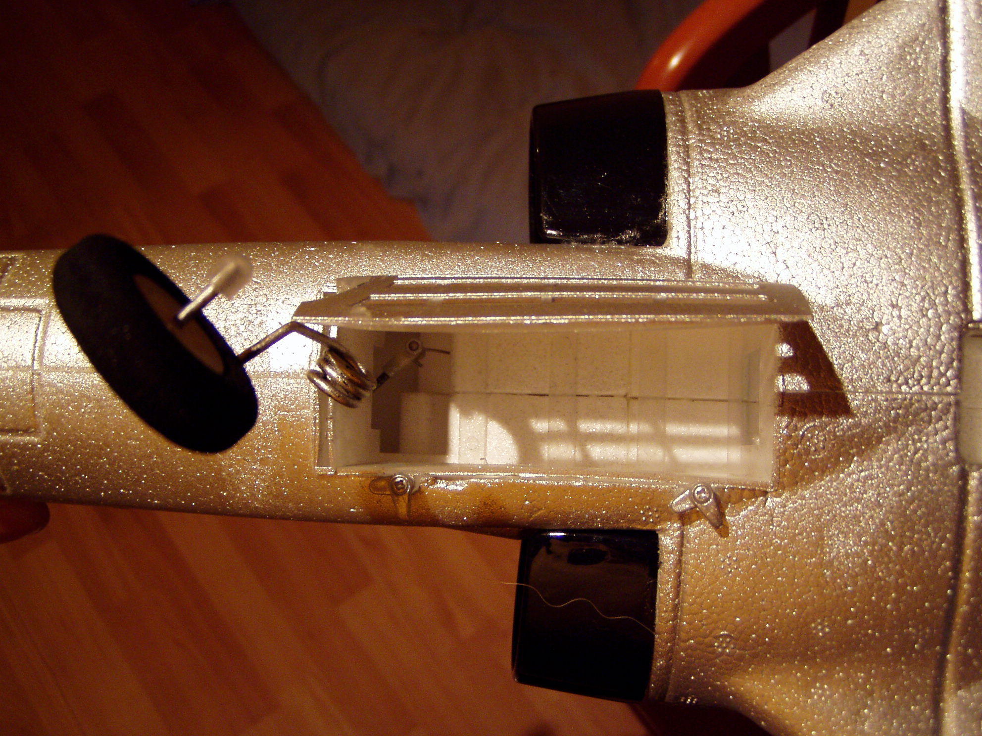

Bugfahrwerk weg, außerdem mussman den plastikhartteil zerschneiden damit man die akkuöffnung vergößern kann ..Klasse oder?? zerschneide dein neues modell  ...
so 3 schnitte weg ist das teil... Plastik vom Akkuschacht mussman natürlich neu verkleben oder ganz weglassen ...

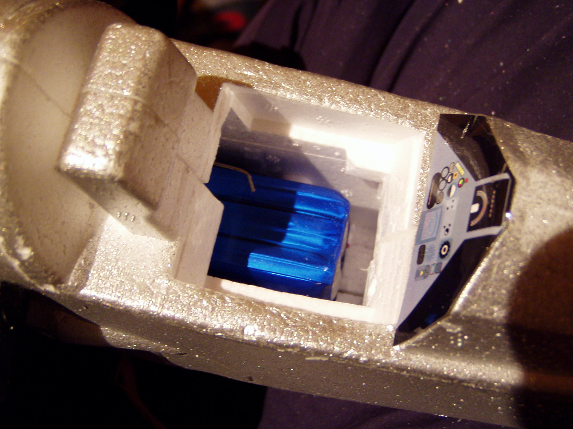

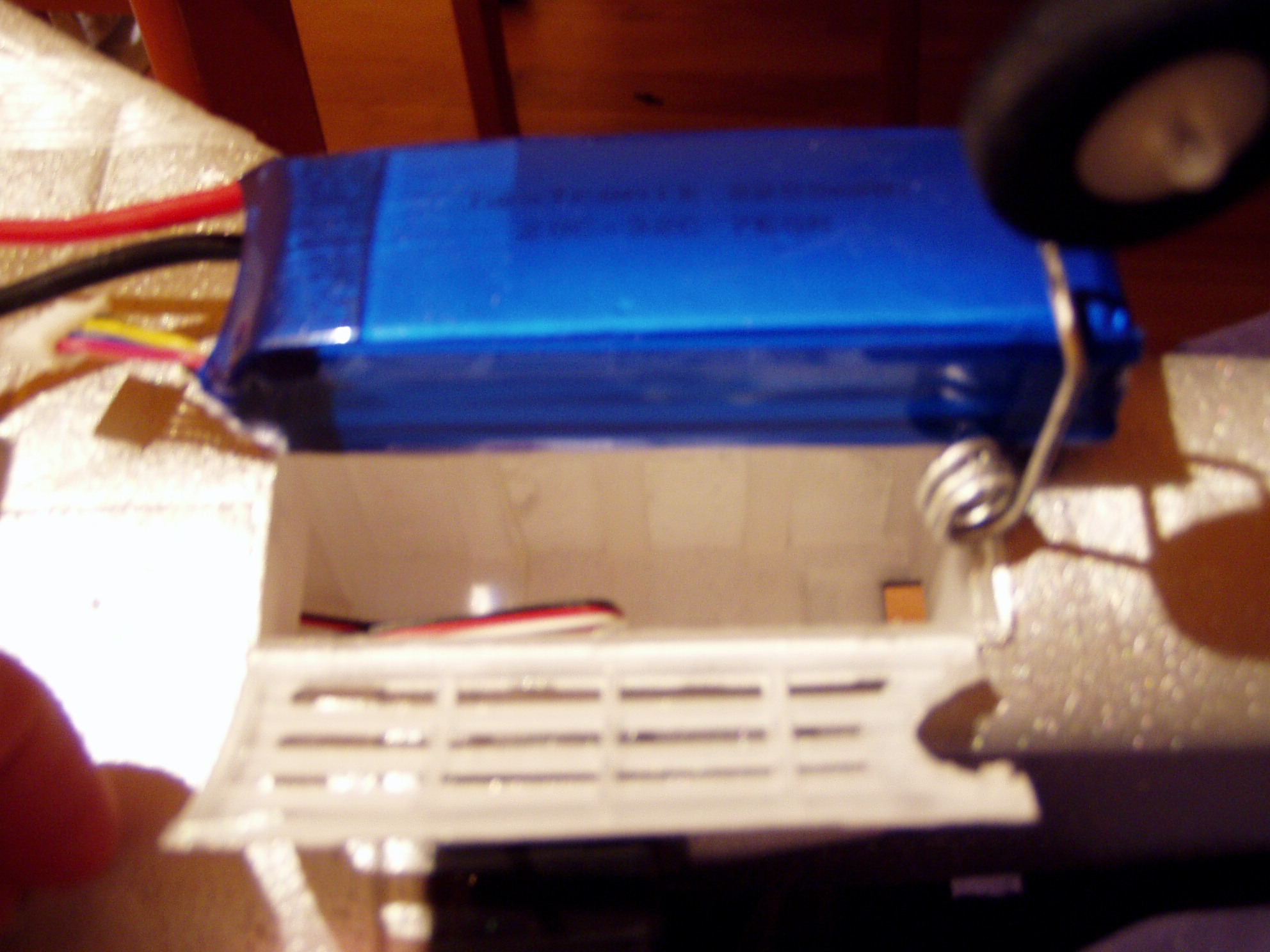

nach ~ 20min Arbeit uund tzerstörung des Modells passt der Akku .... Freude ist dahin .....
Akku von oben  durch die Pilotenklappe .... vorne muss man noch styro rein zur dämpfung... weiters wird der akku mangels belüftung-entlüftung sicherlich mehr wärmer..einfach nicht gedacht ..schade
