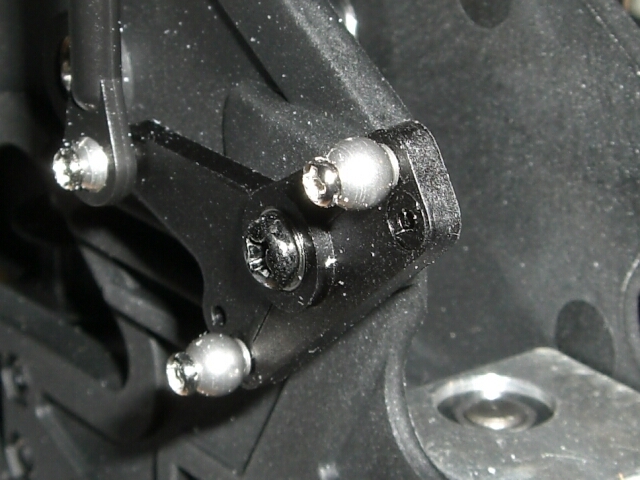

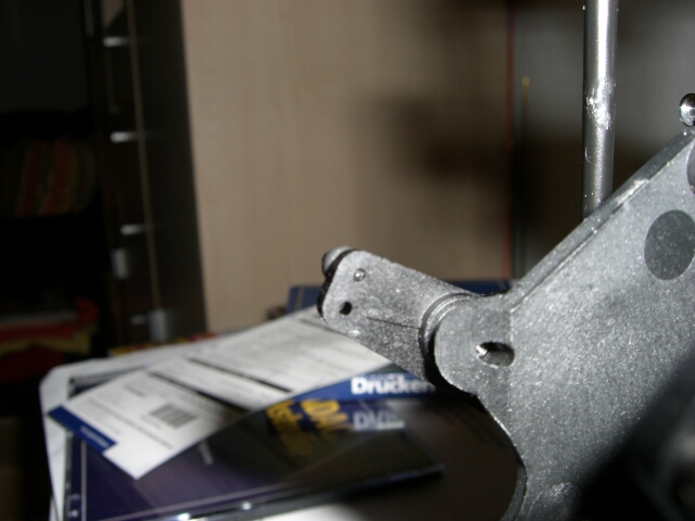

Hallo
Zu den Schrauben:
Es Handelt sich dabei um die kleinen Kreuzschrauben die überall am Rotorkopf ins Kunstoff eingeschraubt sind (durch die Gelenkugeln gehen!), schau Dir mal an wie "viel" diese Eingeschraubt sind!
Auch an den Push Pull Umlenkhebel!

Ich würde (und habe) an einem Hurricane alle Schrauben, die
in Kuststoff gehen, durch 2mm Schrauben und Muttern
ersetzen. Nicht viel Arbeit und bringt Sicherheit.

Habe heute meinen Hurri bekommen. Wenn ich mir das Bild so ansehe und dann mal meinen, muss ich fast sagen das bei mir schon die Schrauben getauscht wurden. Die Schrauben gehen auch bis auf die andere Seite des Anlenkhebels durch. Anbei mal 2 Bilder.Tanki hat geschrieben:Hallo
Zu den Schrauben:
Es Handelt sich dabei um die kleinen Kreuzschrauben die überall am Rotorkopf ins Kunstoff eingeschraubt sind (durch die Gelenkugeln gehen!), schau Dir mal an wie "viel" diese Eingeschraubt sind!![]()
- Anlenkung_aussen.jpg (230.03 KiB) 1358 mal betrachtet
- Anlenkung.jpg (198.46 KiB) 1360 mal betrachtet
