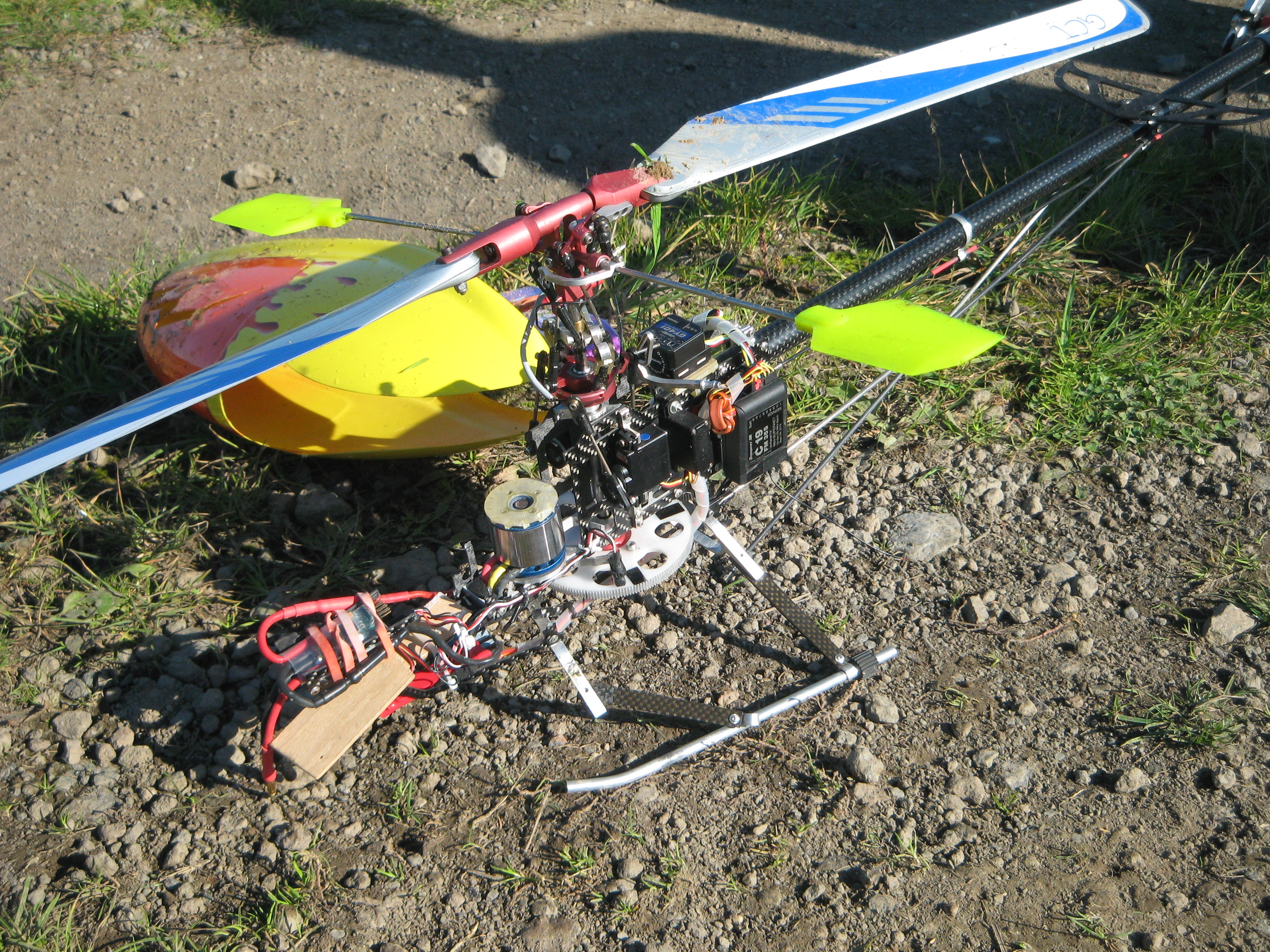

Hallo zusammen,
Bild raus ER Corvulus
Während einem doppelten Überschlag ein kurzes Krachen, keine Steuerreaktion mehr, der Heli lag auf dem Rücken, was dann bei eingeschalteter Schweerkraft passiert, könnt Ihr euch ja denken.
Aus 10m Höhe den direckten, ungebremsten Weg nach unten, ziemlich heftig in den Acker, mit der Nase vorann.
Das hat dem Lipo auch nicht gefallen, der machte einen geknickten Eindruck.
Nach dem Bergen stellte sich heraus, das die Antenne in den Rotorkreis gekommen ist, und sich dann schön um den Rotorkopf gewickelt hat.
Hatte die Antenne, wie beim Acrobat SE, in einem Bowdenzugrohr seitlich, entlang des Kufenbügel´s vom Heli abstehen lassen und dachte vor so etwas sicher zu sein.
So, jetzt muss ich aber mal nachsehen, was alles kaputt gegangen ist.
Gruß Reiner

Keine Angst, mich Ärgert nur, das die neue Haube auch im A.... ist, dabei hab ich mir mit der Lakierung so viel Mühe gegeben.
Erste Bilanz ist:
Seitenteile
Paddelstange
Blattlagerwelle
Stifte im Zentralstück zur Mitnahme des Pitchkompensator´s
Taumelscheibenführung
Haube (vieleicht kann ich die noch Retten)
Hauptrotorwelle
Antennenkabel
Gruß Reiner
PS: wie war das noch ? Geteiltes Leid ist halbes Leid, jetzt haben wir doppelte Kosten.

Hallo Harry, Günter,
jo, dachte auch das die Antenne gut verlegt war, aber um das Zentralstück war ein Stück Antennenkabel gewickelt.
Aber sonst geht es, hab ja noch die Teile für den zweiten, die müssen jetzt in den ersten Heli.

Hallo !
Kenne das Problem . Habe seit dem als Antenne einen 1,5 mm Stahdraht der jetzt den Funkkontakt übernimmt ( das gekürzte Antennenkabel muss gleich lang sein wie der Stahldraht ) !! Er geht von der hinteren Kufe zur vorderen und steht nach vorne raus .
