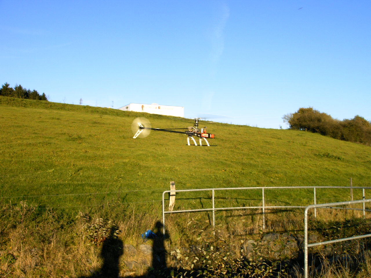

vor ein paar Monaten gewann ich auf einer Heli-Night nen Spirit L-16 und nun war er letzten Sonntag zu ersten mal in seinem Element!

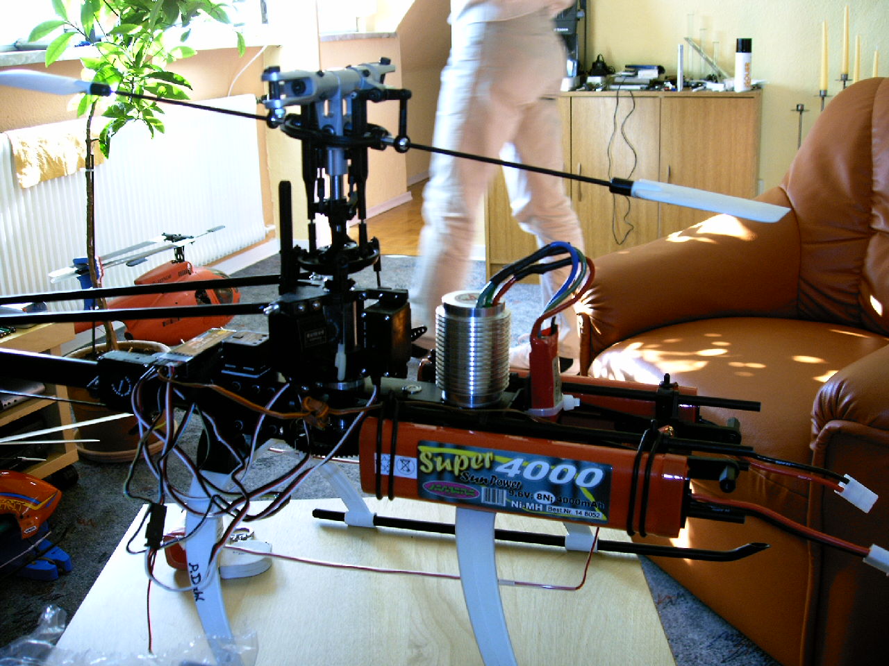

Letzte Woche sind erstmal noch die Akkus gekommen (4000er Jamara bei E-bay ersteigert) dann hab ich am Sonntag zusammen mit meinem Vater die letzten einstellungen an der Funke gemacht, nochmal alles gecheckt und dann sollte es losgehen....!
...der Transport gestaltete sich aber recht schwierig da wir zwar sportlichen aber [highlight=red]Hubi unfreundlichen[/highlight] einen Mazda MX5 haben und der Spirit doch recht "unhandlich und sperrig" ist *g*! mit dem kofferraum haben wir es erst gar net probiert da dort nichtmal ne Bier Kiste rein geht(wegen der Höhe), also haben wegen des genialen Wetters das Verdeck aufgemacht und das heck raustehen lassen
:lol: :lol: :lol: :lol: :lol: :lol: :lol: :lol: :lol: :lol:
naja angekommen wars dann soweit die akkus rein und ab dafür! er flog auf anhieb super lediglich das heck ist extrem empfindlich, aber das wird auch noch abgestelt. Aber das tollste war der Krach den das dingen abgibt wirklich genial wenn man vorher nur Piccolo geflogen ist!!!

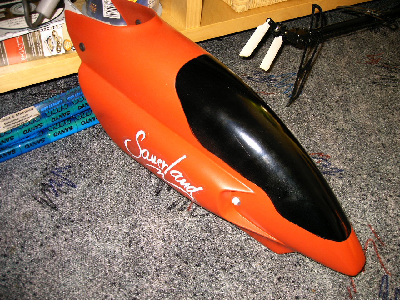

Die Haube war noch net drauf da erst noch eine änderung an der Akku Halterung vorgenommen werden muss aber die bilder davon sind auch schonmal da!!! :D

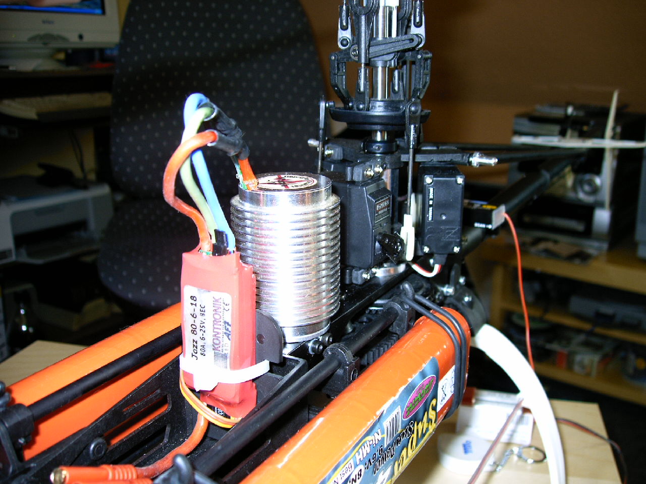

Prima, wieder ein Neuer in der kleinen Truppe der L-16er.
Zwei kleine Tips am Rande:
- den Jazz nicht mit Kabelbinder befestigen, das mögen die SMD-Bauteile nicht. Doppelseitigen Klebeband recht völlig aus
- zur Heckanlenkung besser ein 4 oder 5 mm CFK-Rohr nehmen
MfG Andreas

dange werds es dann noch umbaun

Hallo Patrick,
so wie es ausschaut, verwendest Du die Original-Konfiguration wie von Robbe vorgeschlagen. Bei dem Gewicht und der Akkuausstattung ist mir der Mambo 15 recht heiß geworden. Daher habe ich ihm eine Kühlung verpasst. Bilder dazu findest Du in meiner gallery.
Ansonsten viel Spaß mit dem L-16.

Es sind noch ein paar Kleinigkeiten zu machen... wie zB. die Heckanlenkung... Temp. und Drehzahl messen... Schwebezeit usw....
Da wir keine Zeit gestoppt haben, kann ich zur Temp. auch nichts sagen. Neben dem, war eigentlich nur Schweben und 'vorsichtiger Rundflug' angesagt - nach der Landung erschien mir der Motor aber nicht sehr heiß - außerdem sind ja 80-90 Grad durchaus zwar heiß, aber ok... wie gesagt - messen müssen wir mal noch...
Schön war mal, das er auf Anhieb sehr schön ruhig in der Luft lag - trotz etwas Wind... der Rest kommt nun bestimmt nach und nach....
