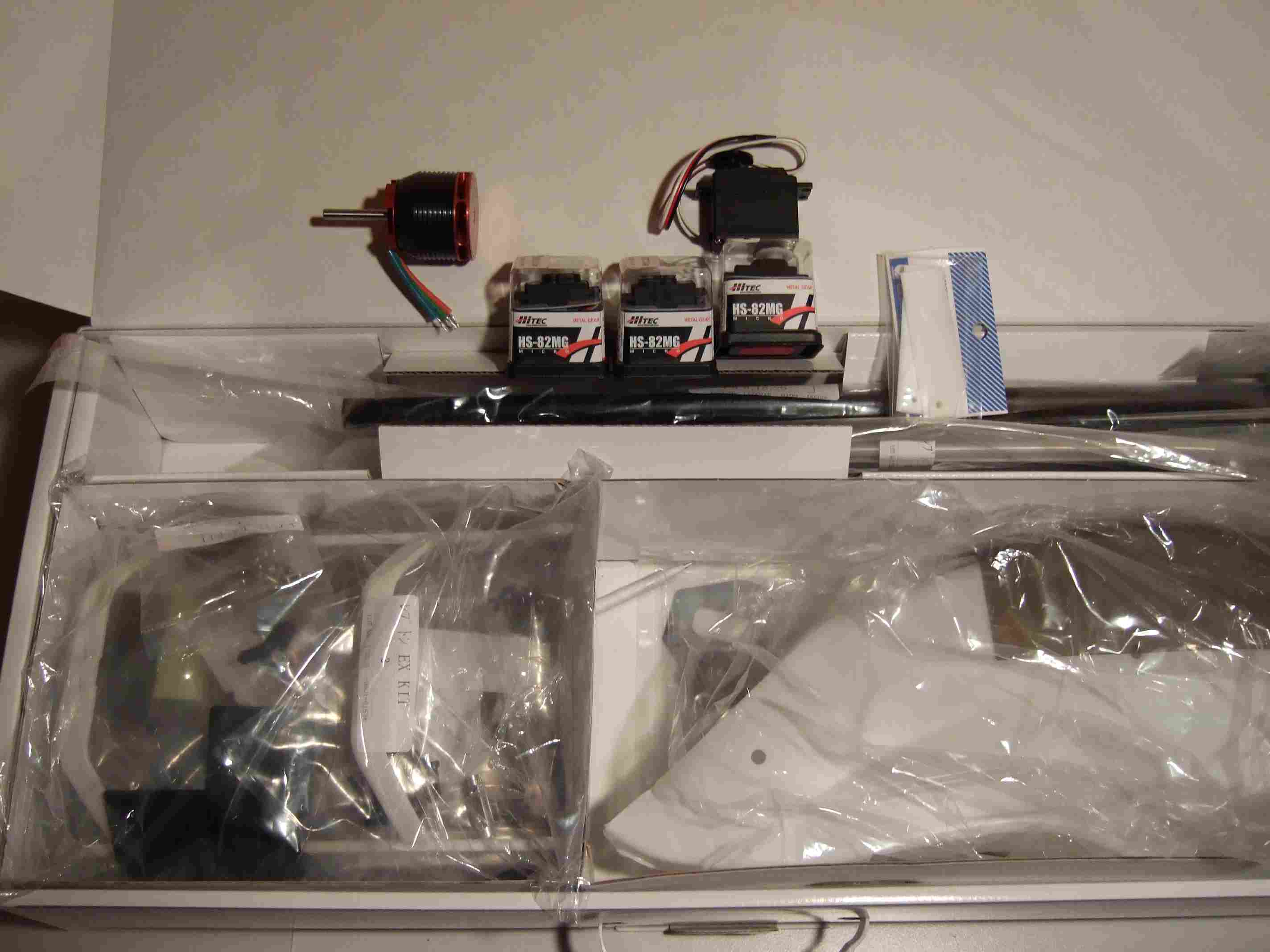

Als Setup habe ich mir folgendes vorgestellt:
Motor: Kontronik Kora 15-14
Regler: Jazz 80
TS-Servos: Hitec HS-82MG
Gyro: GY-401 + S9254
Akku: steht noch nicht fest

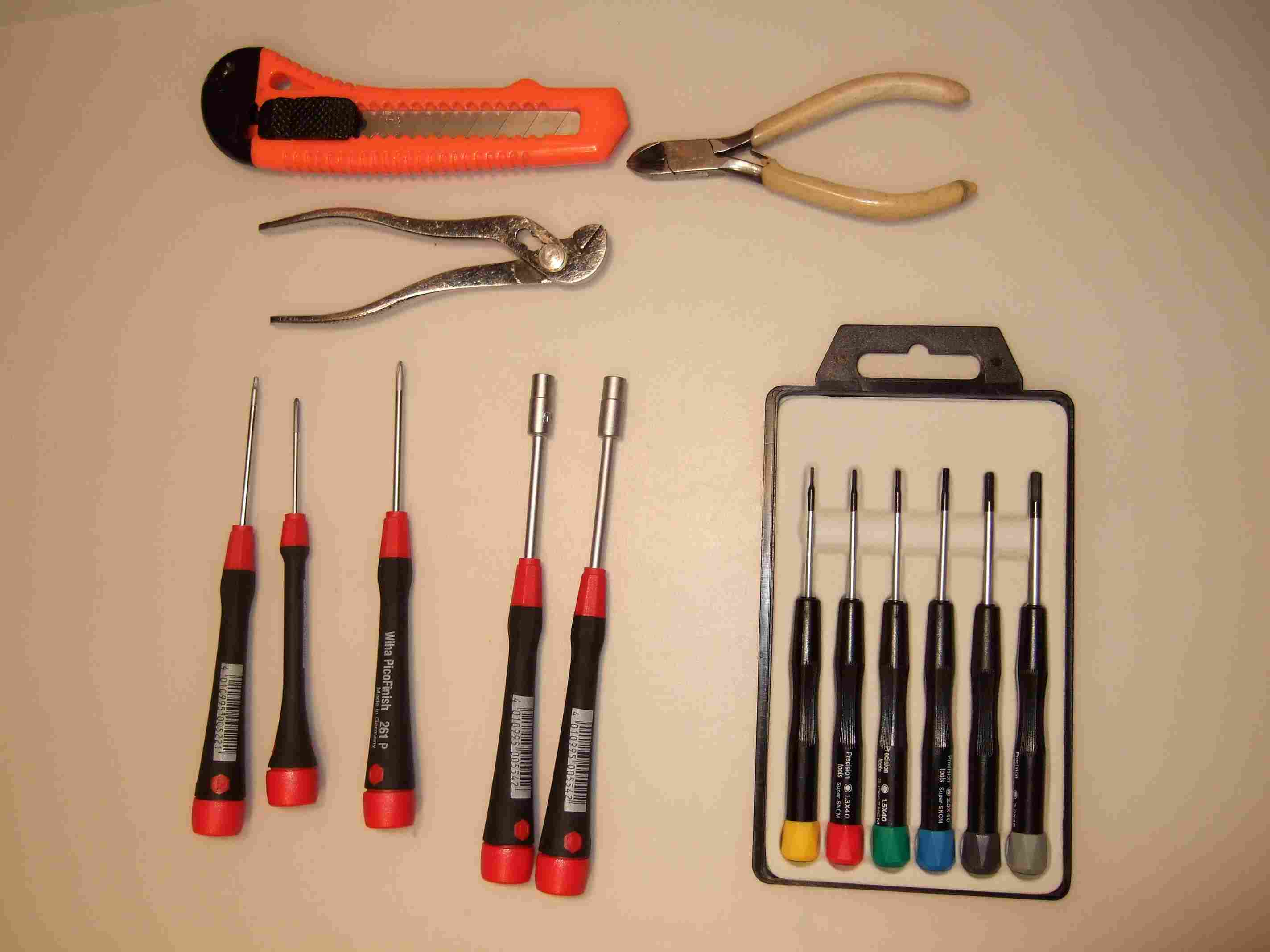

Das benötigte Werkzeug, es fehlt noch eine Lexanschere zum Beschneiden der Haube, die muss ich noch besorgen.

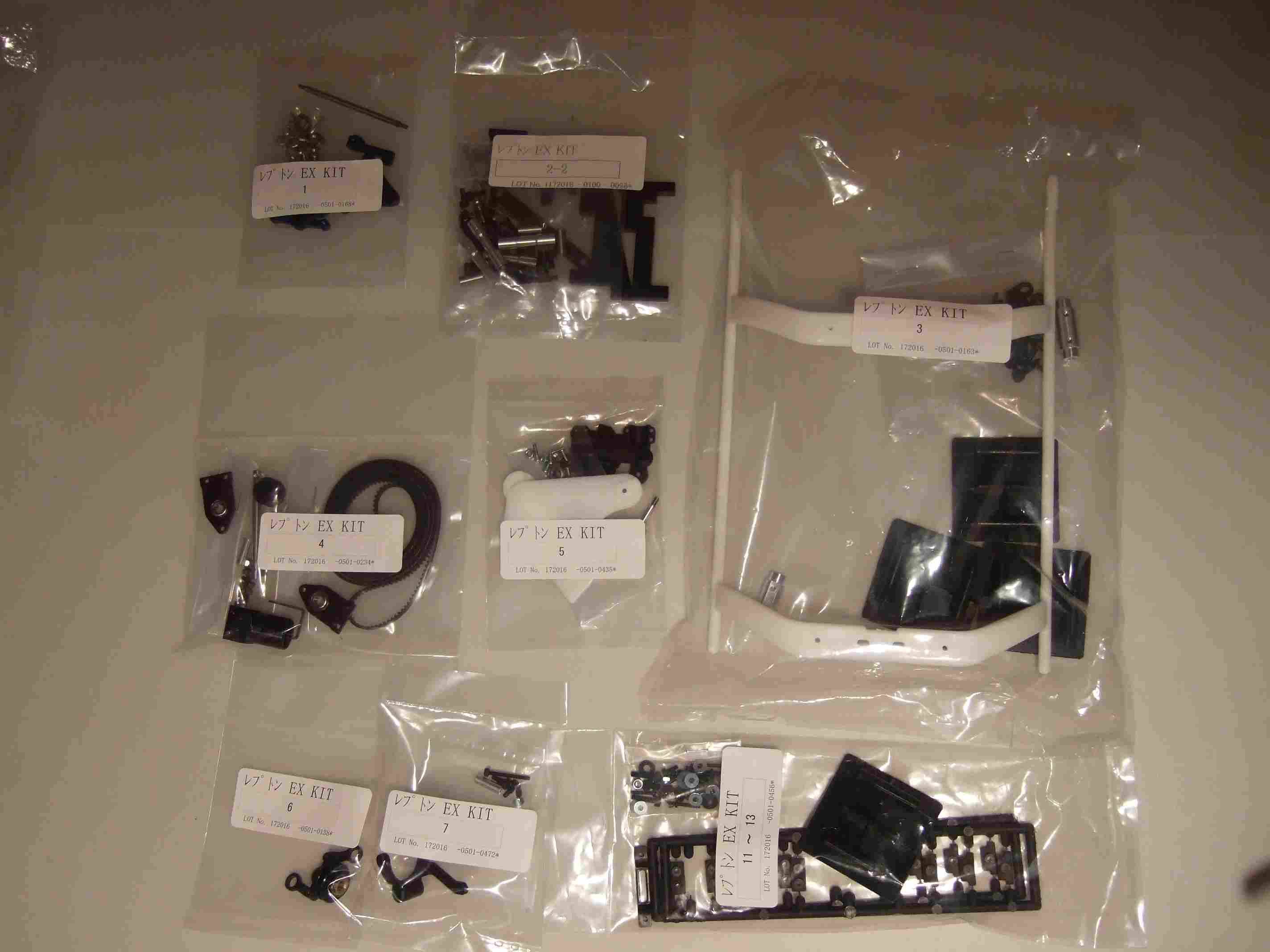

Schon beim Auspacken sieht man, dass Hirobo sich beim Einpacken mit viel Mühe und Sorgfalt arbeitet.

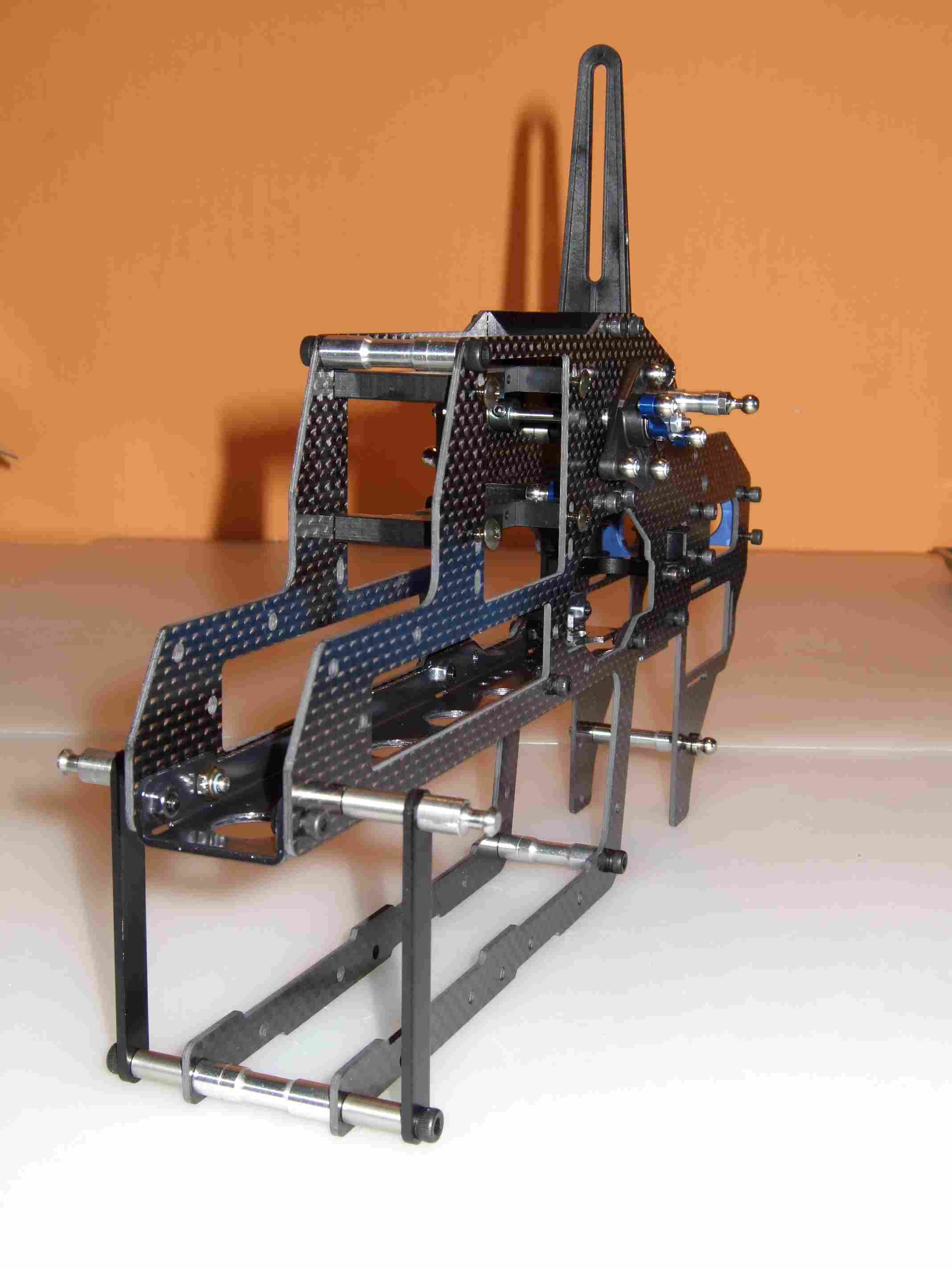

#5 Baubericht Hirobo Lepton

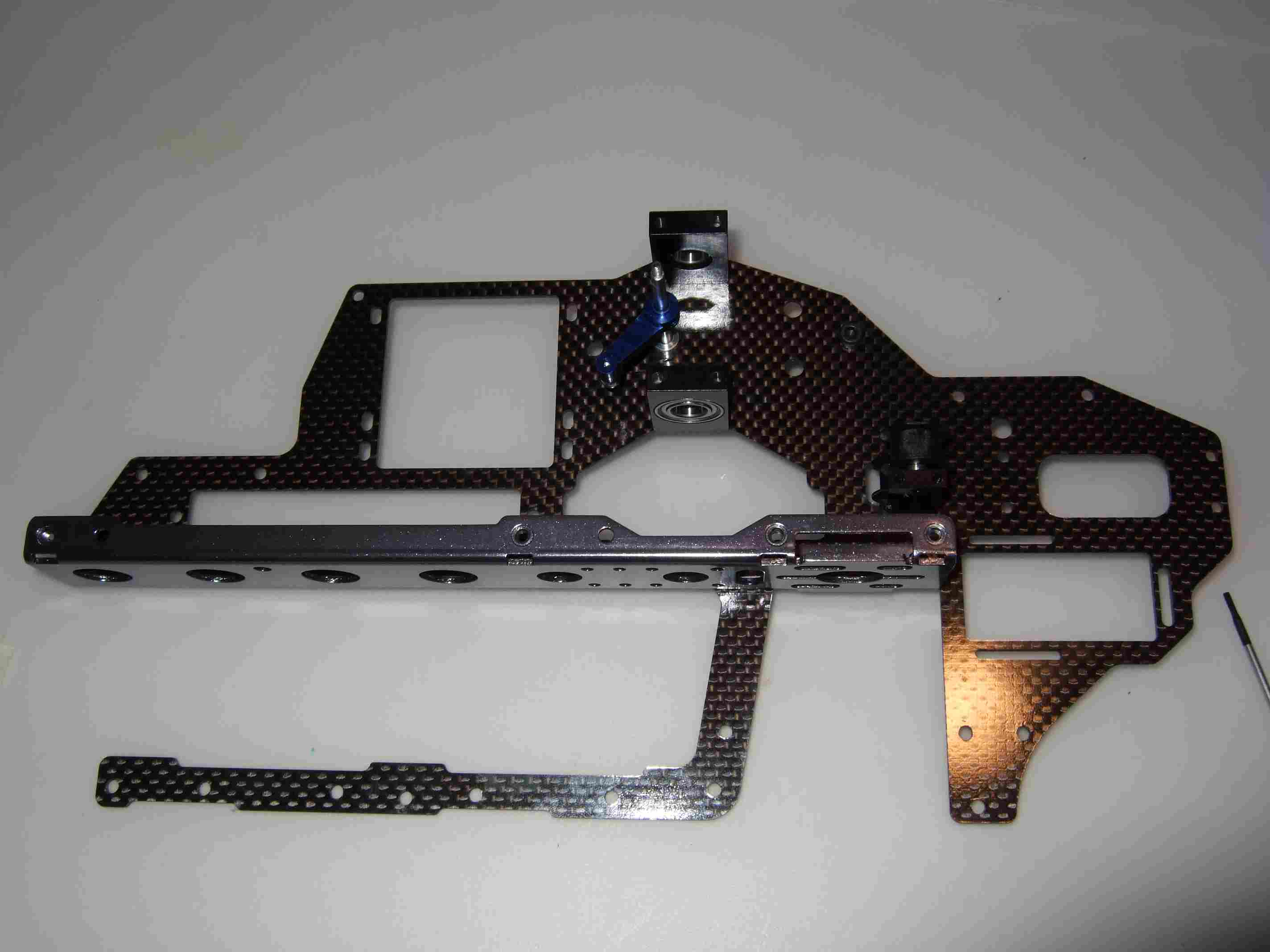

Das Chassis ist schnell und einfach zusammengebaut,. Damit die Lagerböcke für die Rotorwelle exakt in einer Flucht sind, sollte beim Zusammenbau die Rotorwelle durchgesteckt werden.

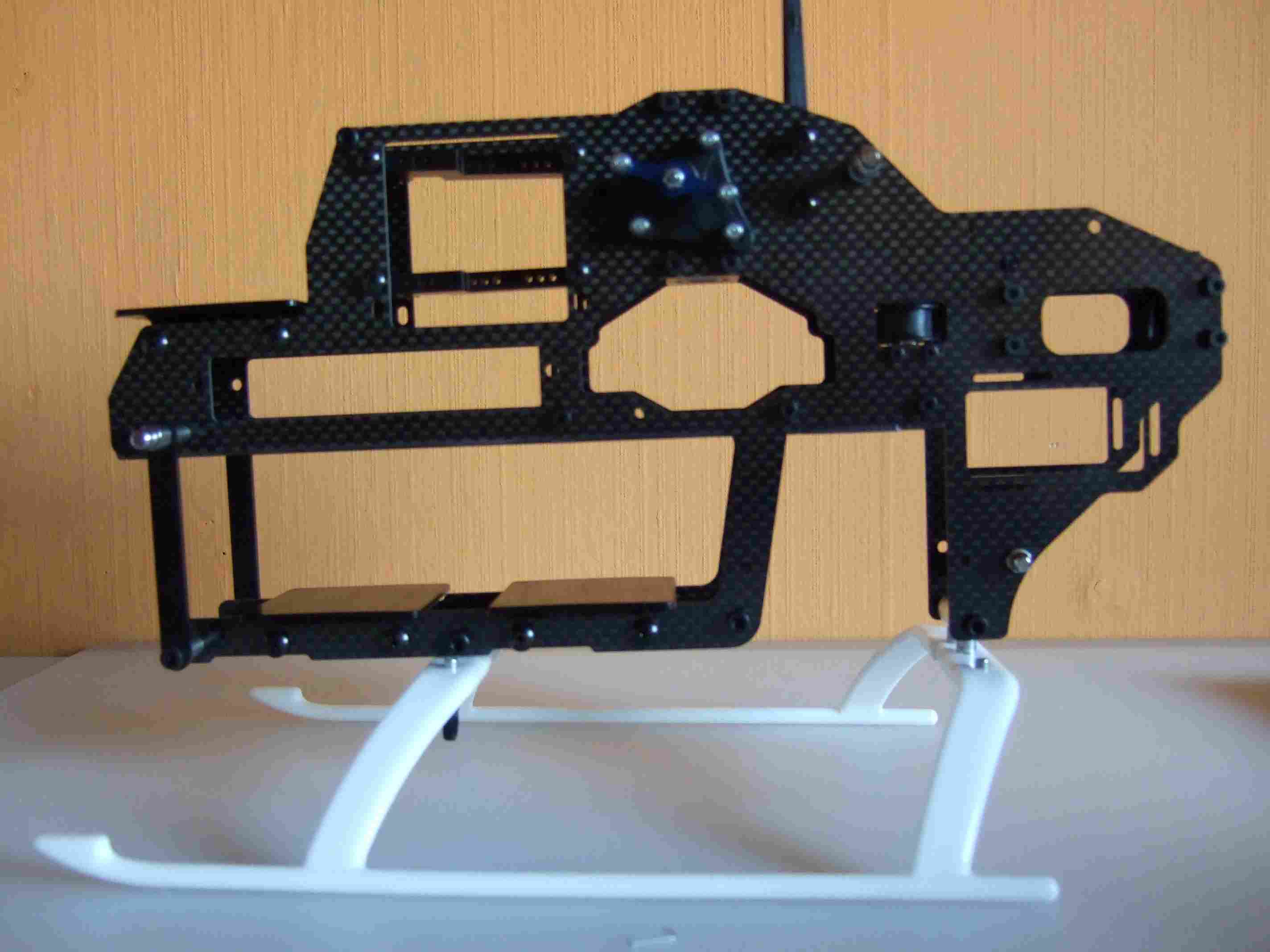

Durch die längeren HeRo-Blätter (die originalen sind etwa so lang wie die vom 450er Rex!) läuft man Gefahr, dass diese sich am Boden selbst hinrichten. Da die Heckfinne recht elastisch ist, habe ich das Chassie hinten
etwas höher gelegt, indem ich zwischen das Landegestell und den Chassisverbinder jeweils eine lange und eine kurze Distanzhülse vom Rotorkopf des 450er Rex geschraubt hab, die originalen Schrauben sind lang genug dafür.
- Chassisunterlegt.jpg (95.38 KiB) 5507 mal betrachtet
- ChassisohneLG.jpg (109.99 KiB) 5493 mal betrachtet

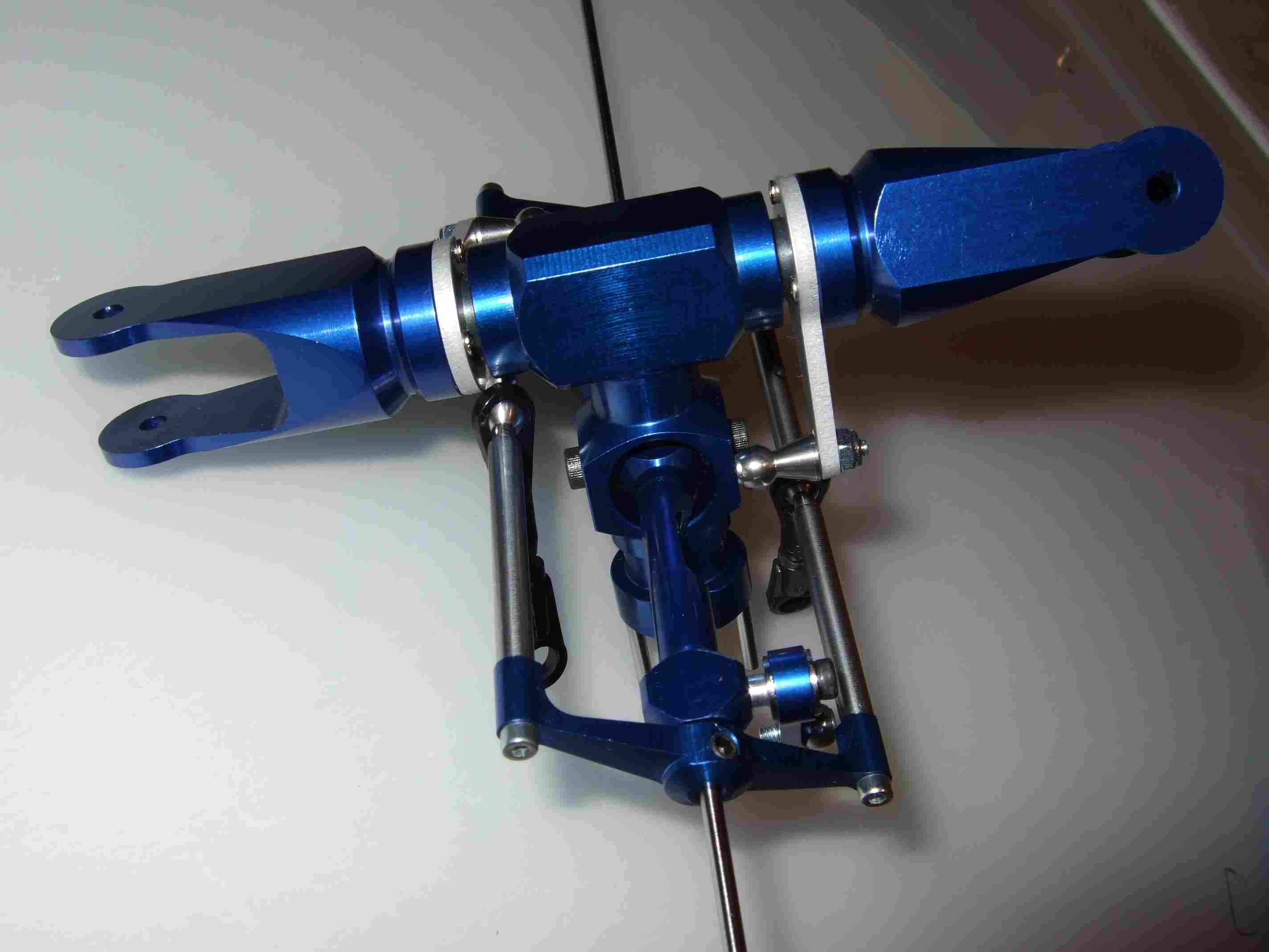

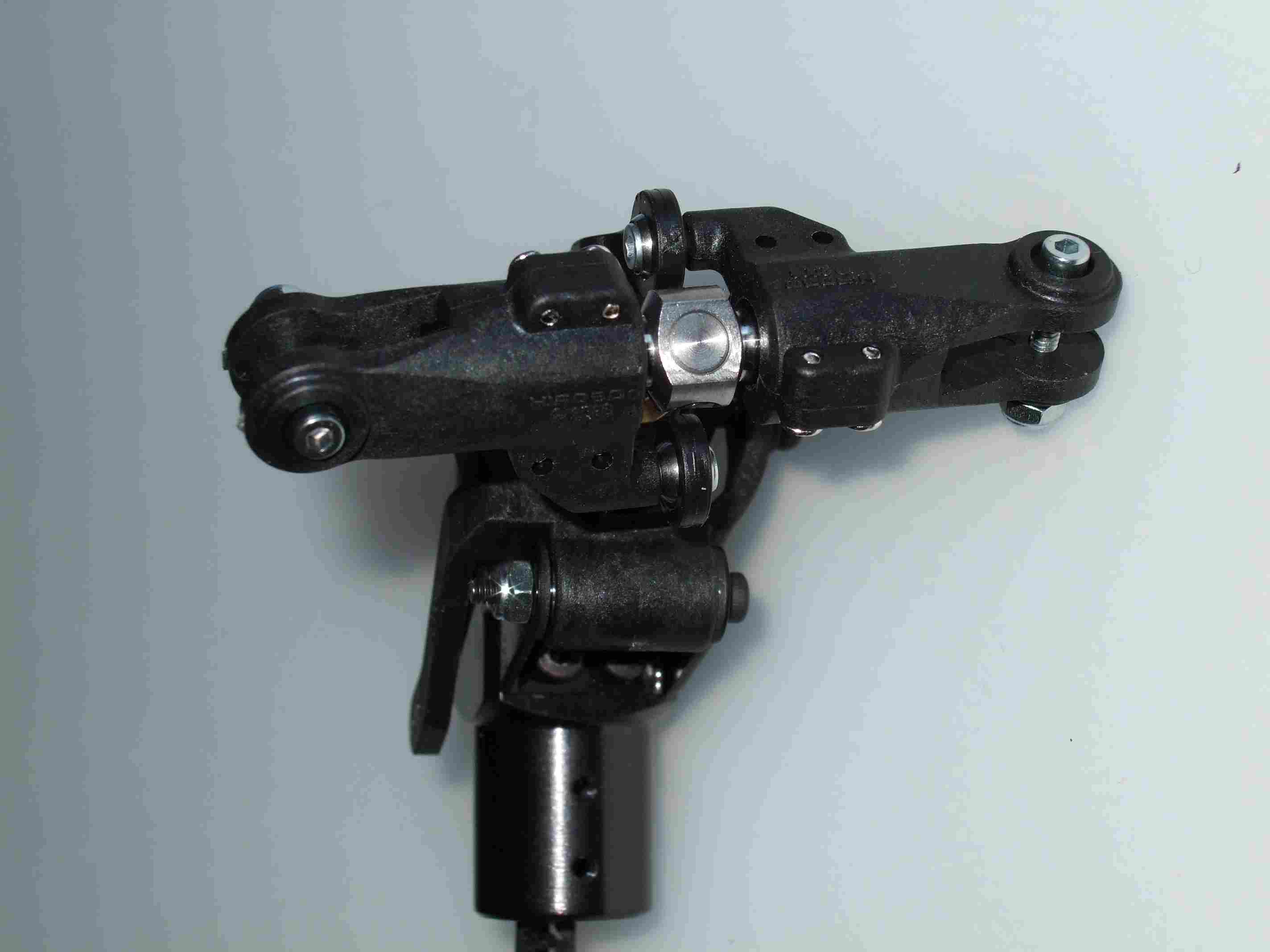

#6 Baubericht Hirobo Lepton

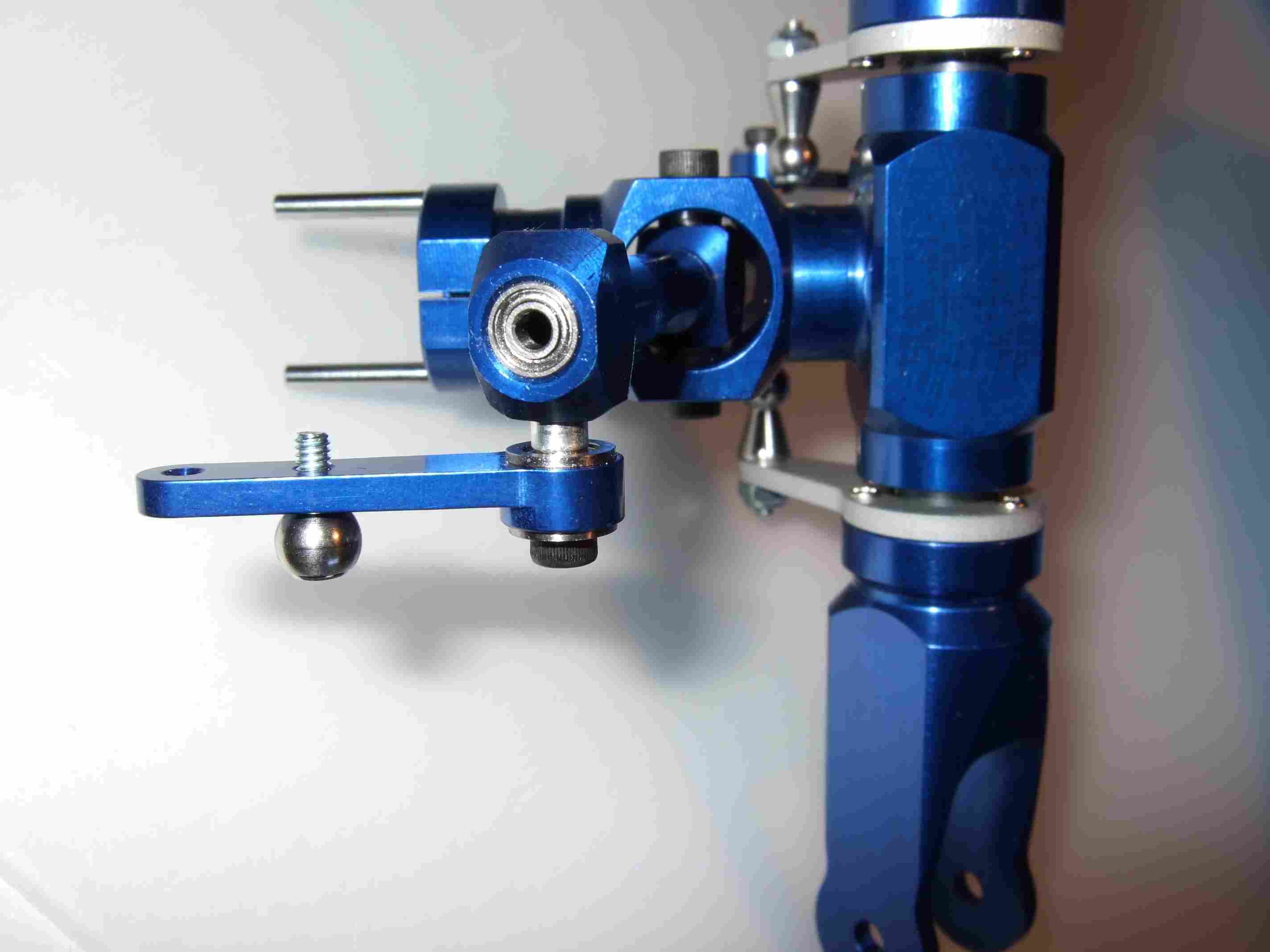

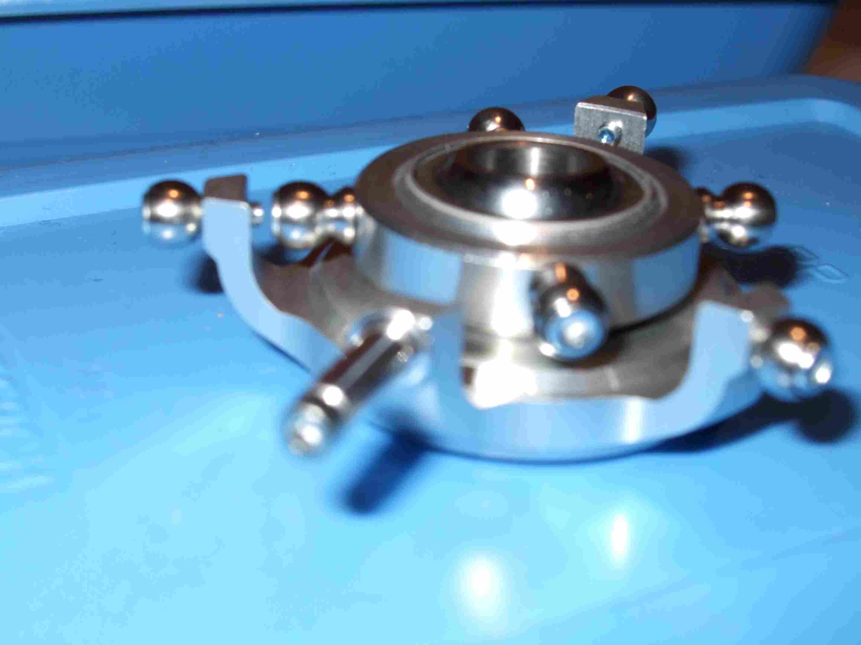

Nun zur Taumelscheibe und dem Rotorkopf

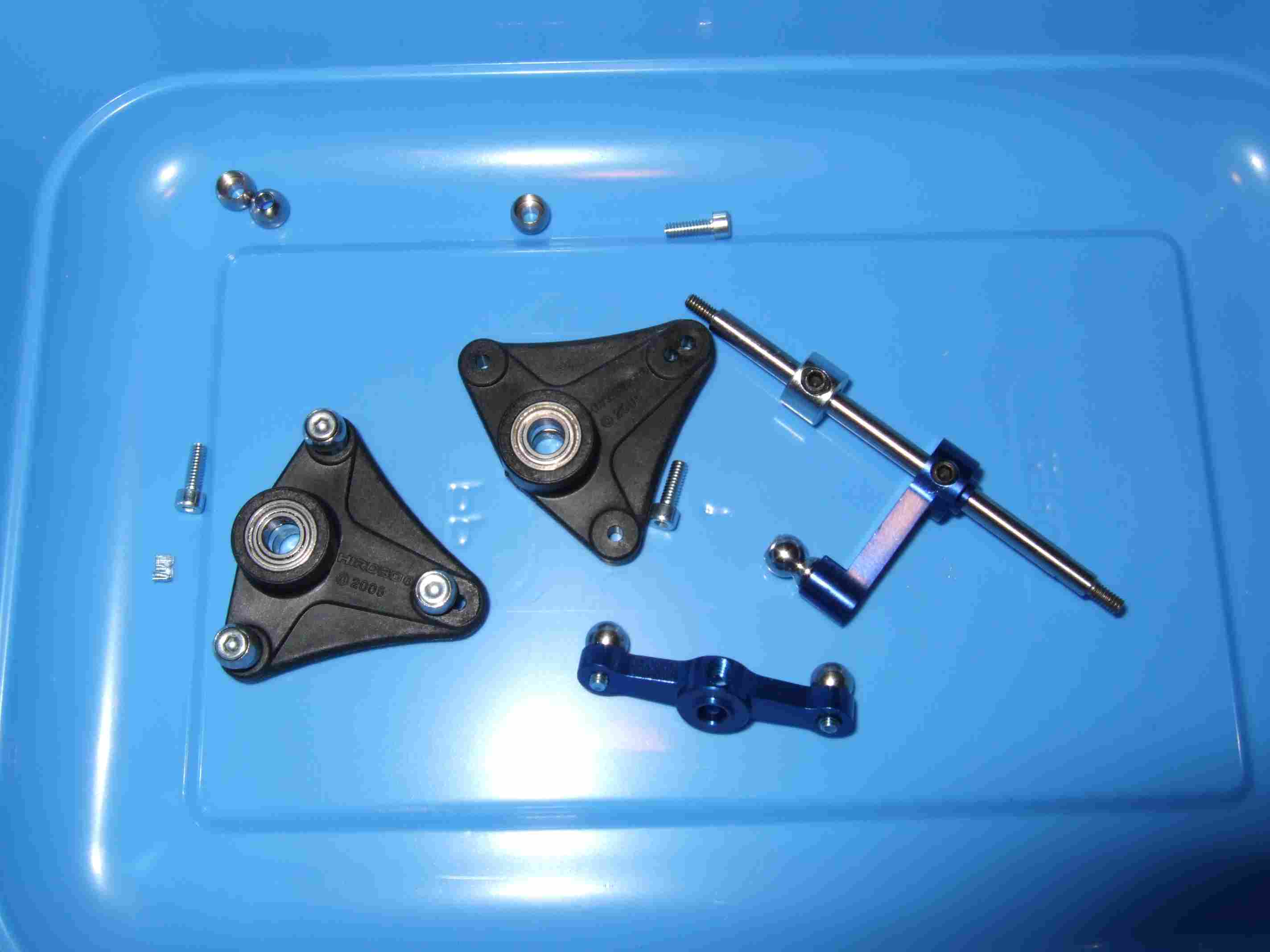

Die Taumelscheibe ist schnell montiert, nur die Kugeln einschrauben, dabei auf die Schraubensicherung achten. Auch wichtug: Die Kugeln mit dem Absatz müssen an den Innenring. Die Schrauben sind alle gleich lang, deswegen ragen die Enden der äußeren Schrauben etwas nach innen. Wenn ich mal die Muse dazu hab, mach ich eventuell kürzere Schrauben rein.
Das Zentralstück ist bereits ab Werk mit den Blatthaltern verschraubt und (ich hab es nachgeprüft) ordnungsgemäß mit Schraubensicherung versehen. Nicht dass ich gezweifelt hätte, aber sicher ist sicher!
Erst werden Distanzbuchsen in die Lager der Paddelwippe gesteckt, dann die Paddelwippe verschraubt, die Paddelstange und die Anlenkungen montiert. Alles passt ohne Nacharbeit.
- TS.jpg (73.9 KiB) 5482 mal betrachtet
- RoKo3.jpg (83.23 KiB) 5487 mal betrachtet
- RoKo2.jpg (82.95 KiB) 5480 mal betrachtet
- RoKo1.jpg (93.18 KiB) 5480 mal betrachtet

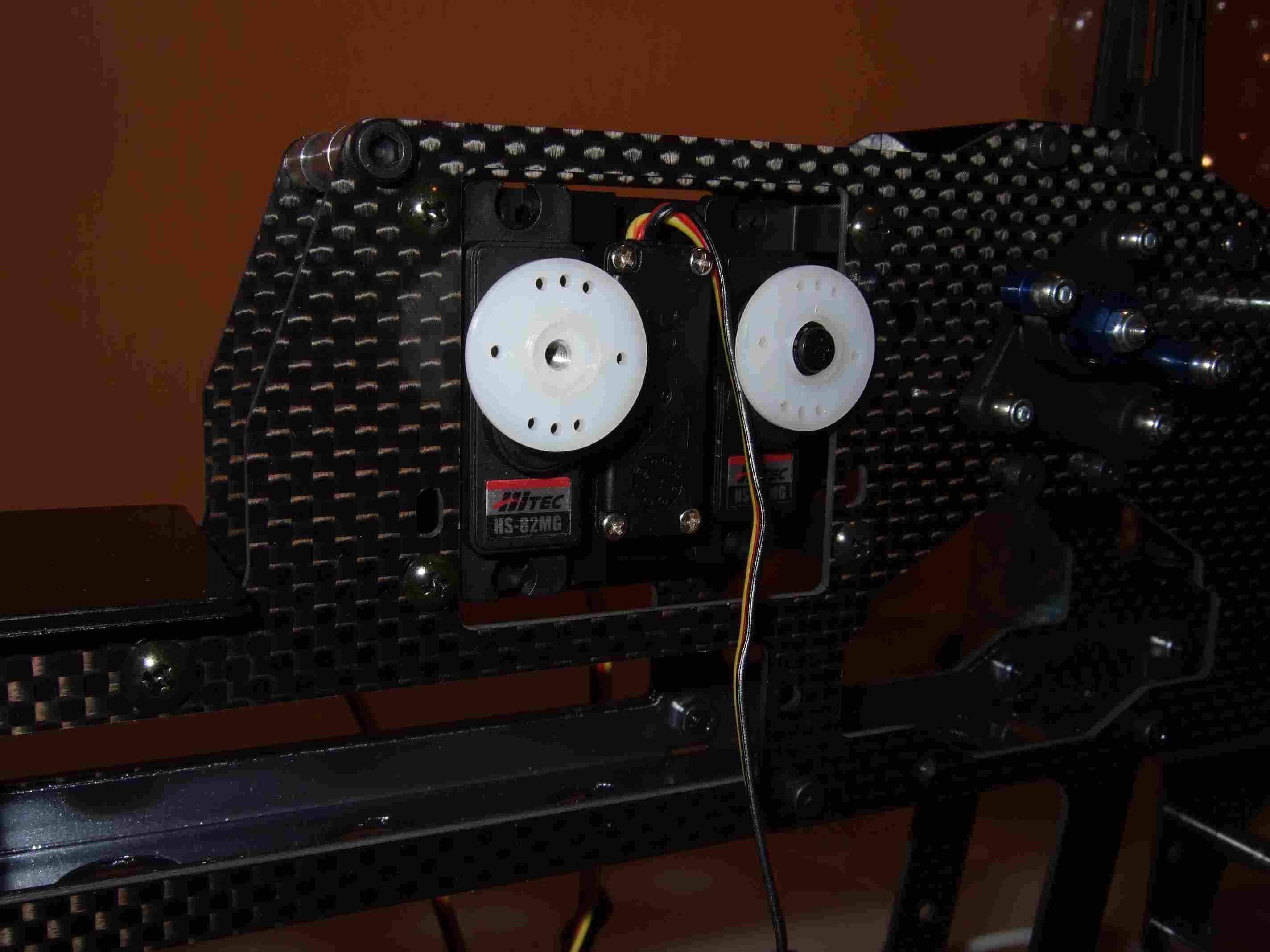

#7 Baubericht Hirobo Lepton
Die TS-Servos habe ich bisher nur lost zwischen die Delrin-Halter geklemmt, da ich noch auf die blau eloxierten Servo-Scheiben warte.
- ServoEinbau.jpg (98.43 KiB) 5485 mal betrachtet

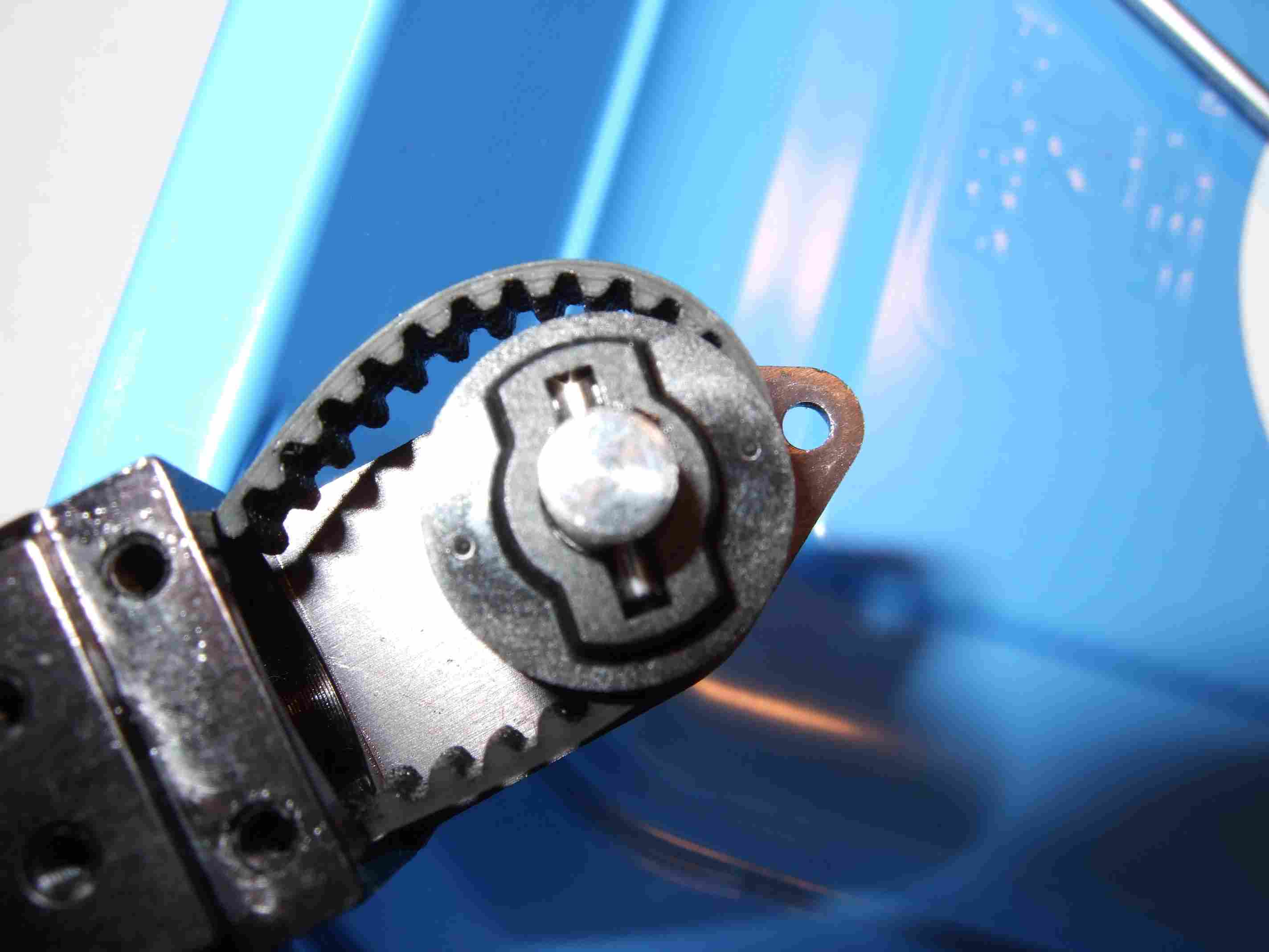

Das Heckrotorehäuse ist einfach aufgebaut, es müssen lediglich die Seitenplatten die Aufnahme geschraubt werden. An der nach hinten offenen Seite wird das ganze durch eine Schraube nit Distanzbuchse gesichert.
Die Kraftübertragung des Riemenrades auf die Welle finde ich genial gelöst, da kann sich keine Feinverzahnug im Kunststoffrad abfeilen. Der Splint muss nur mit Schraubensicherung gesichert werden.(es geht bestimmt auch Seku oder anderer Kleber)
Der Zusammenbau des Heckrotors geht so schnell, dass ich leider kein Baustufenfoto hab! Zuerst werden die Lager auf die Nabe geschraubt und dann die zweiteiligen Blatthalter auf die Lager geschraubt.
Die Anlenkung des Heckrotors ist spielfrei, wie erwartet.
- HeroKompl.jpg (77.38 KiB) 5485 mal betrachtet
- HeroWelle.jpg (94.6 KiB) 5482 mal betrachtet

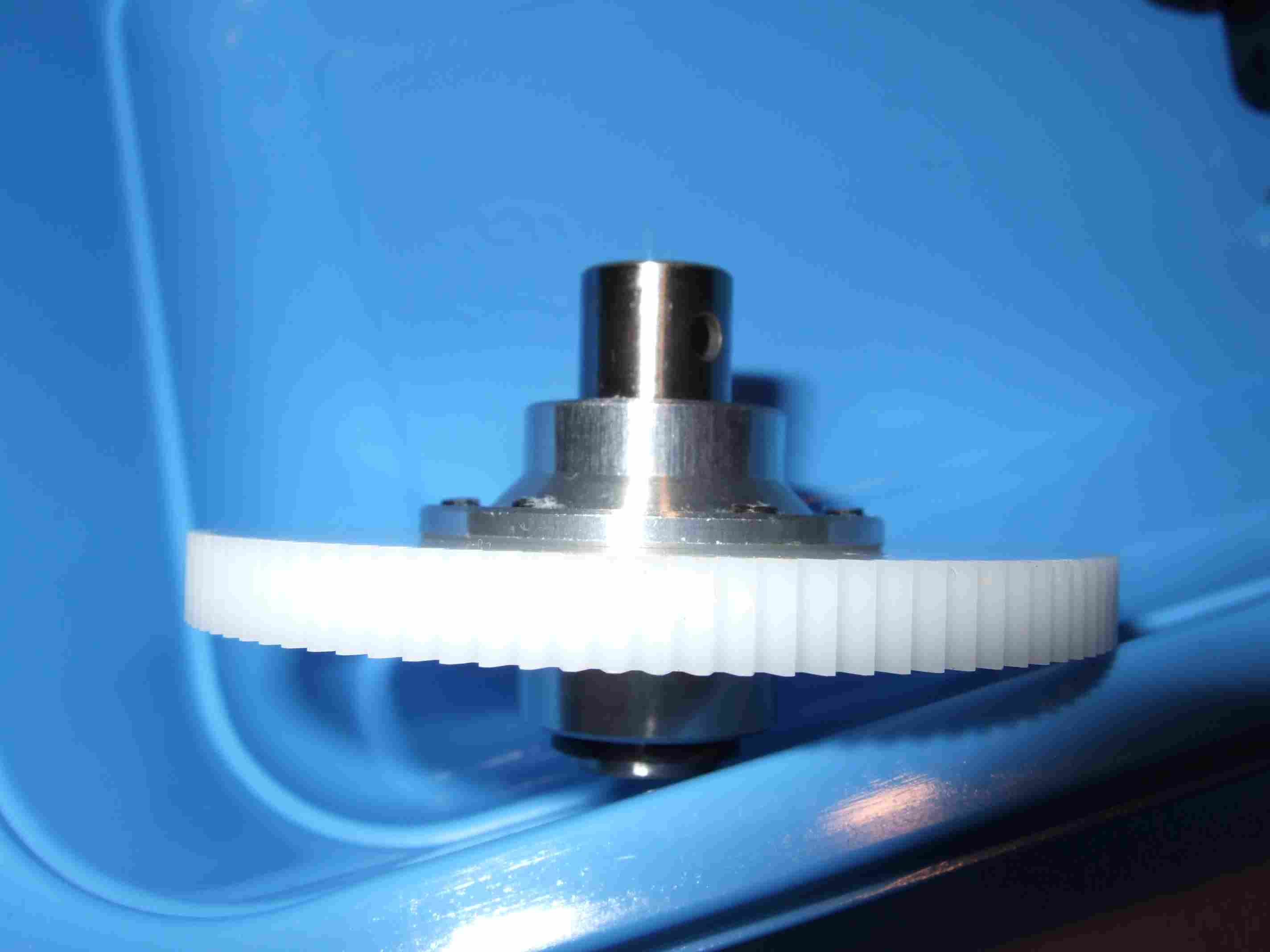

#9 Baubericht Hirobo Lepton

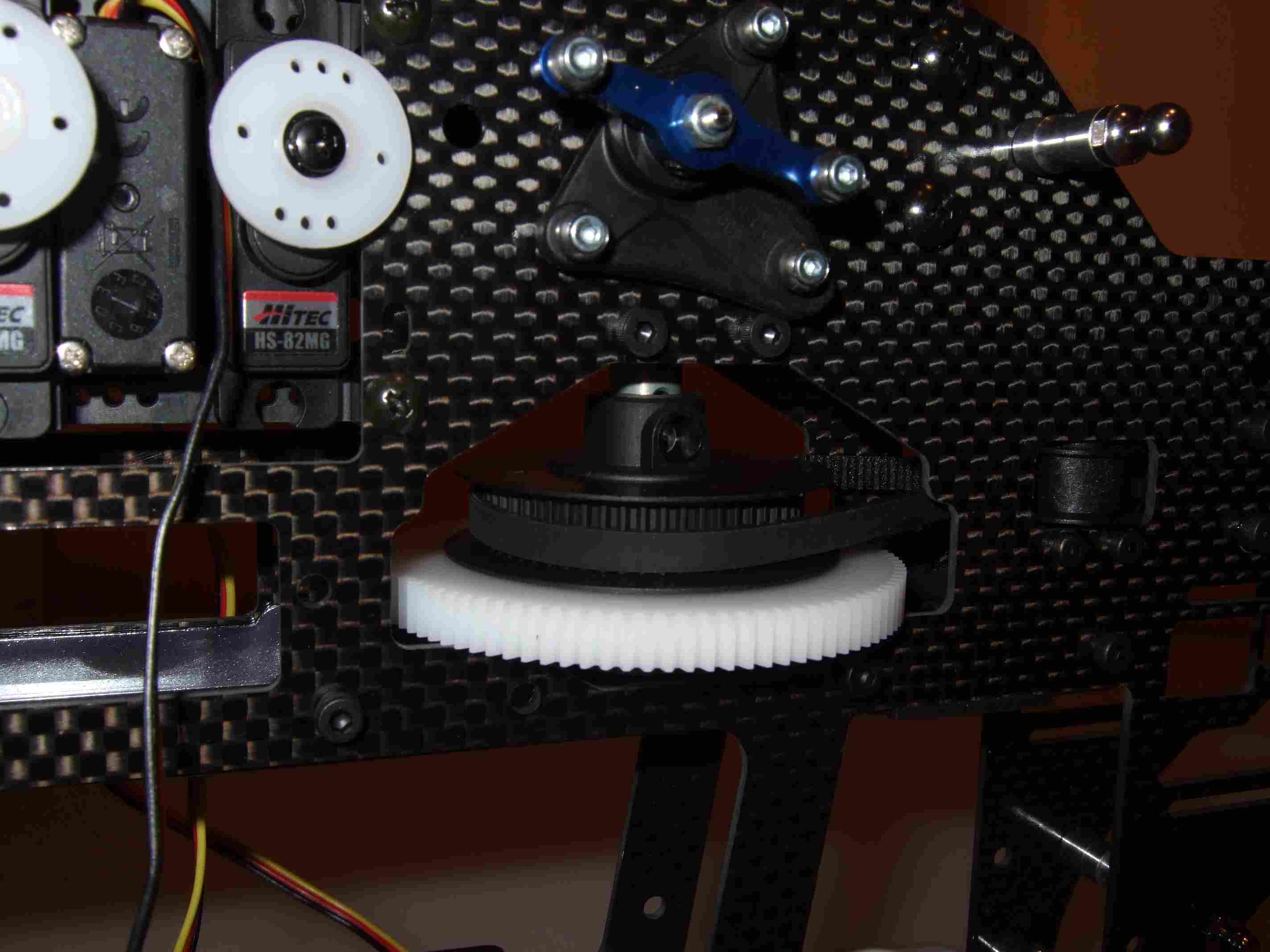

Die Kraftübertraung erfolgt über ein einstufiges Getriebe, der Heckrotor dreht bei Autorotation mit. Durch seine Konstruktion kann der fertig montierte Freilauf nur für die vorgesehene Drehrichtung eingebaut werden.
Und so sieht das ganze eingebaut aus. Das Riemenrad wird direkt mit der Hauptrotorwelle verschraubt(in der mittleren der 3 Bohrungen), das Hauptzahnrad ist schwimmend auf der Welle montiert.
- Einbauten.jpg (118.51 KiB) 5486 mal betrachtet
- HZR.jpg (67.58 KiB) 5482 mal betrachtet

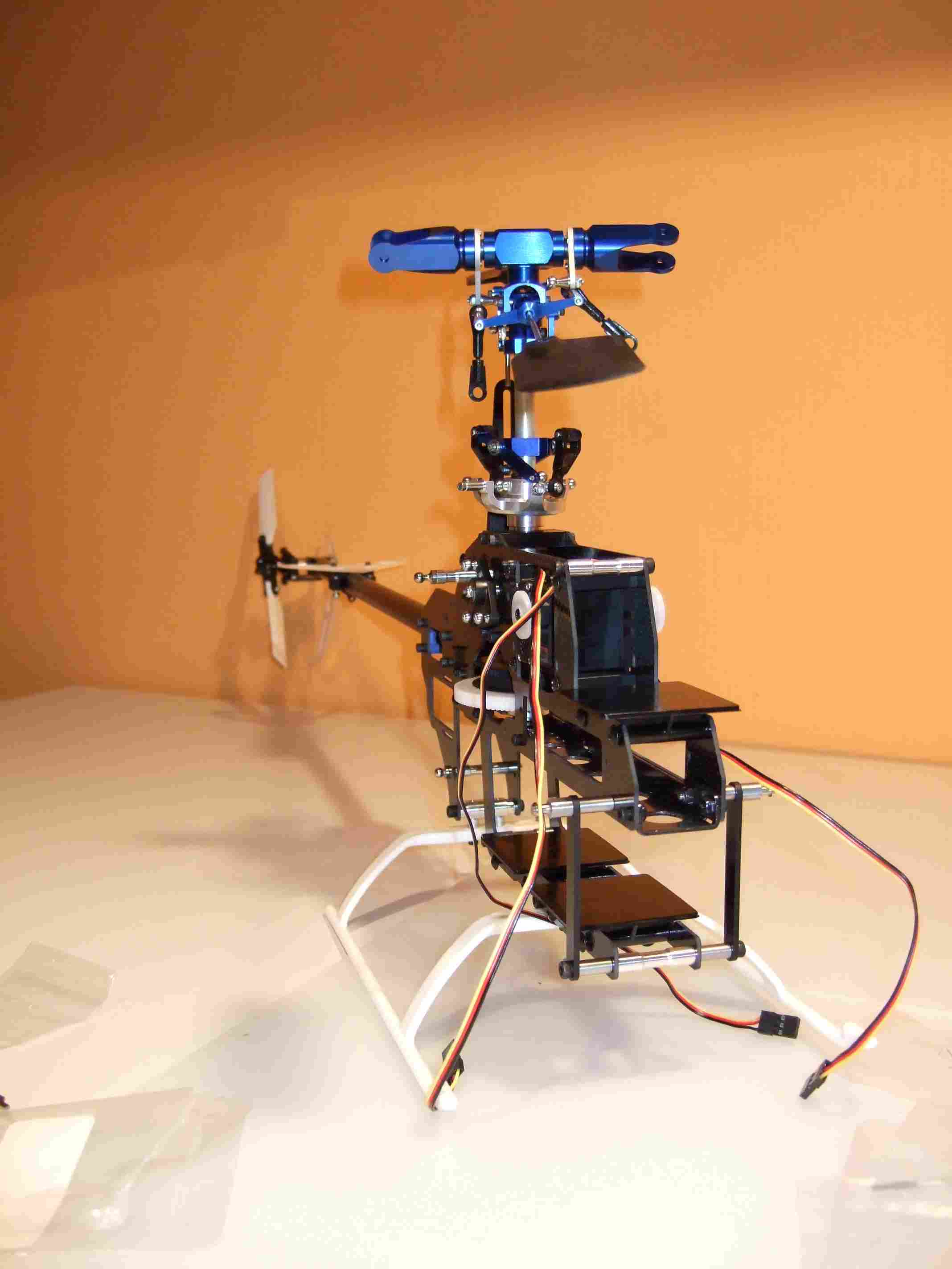

Sodele, während ich jetzt die Stecker anlöte, darf alles zusammengebaute zum Probesitzen auf seinen zukünftigen Arbeitsplatz.
