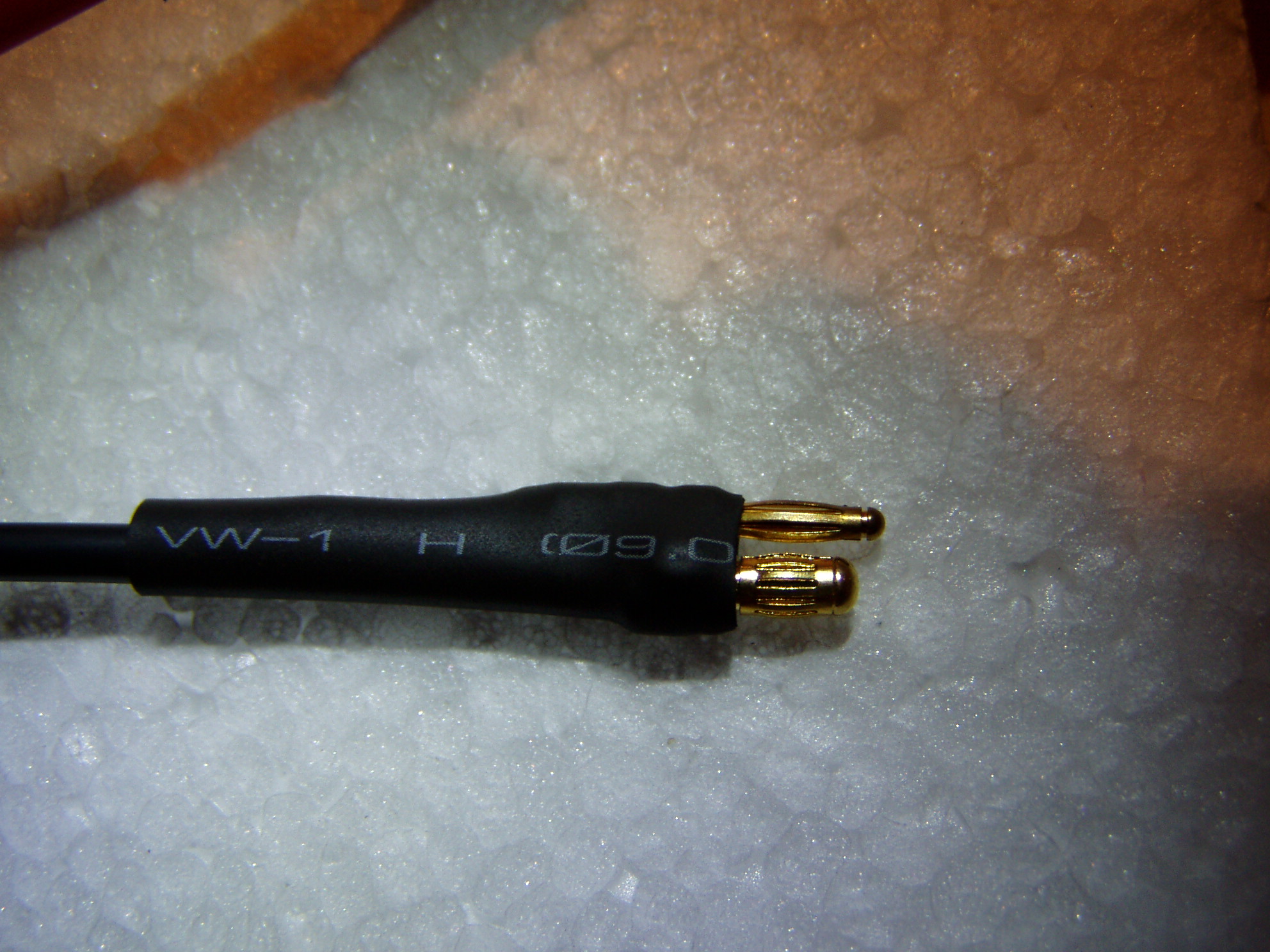

Spezial Steckersystem 2 und 3mm Goldis auf einmal :) ...da ich den Regler eventuell woanders benutzen werde .. 40A für nen Picolo Heli etwas heftig....
