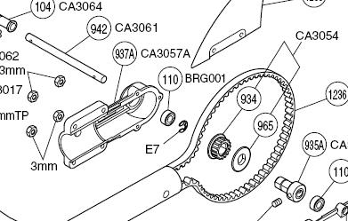

a) Heckrotorantrieb
Die Heckrotorwelle sollte von den Riemenrädern getrennt, gereinigt und das Riemenrad dann mit Epoxy etwas verklebt werden. Warum weiß ich nicht. Wird laut Explosionszeichnung eh von einer Madenschraube gehalten. Aber denke mal es ist hier gemeint die Teile 934, 965 und 935A zu verkleben.
b) Heckrohrbefestigung
Hier könnte man satt der vier selbst schneidenden Schrauben die Löcher durchbohren und lange Schrauben mit Stopmutter verwenden. Das werde ich mal tun.
Cali 5 / Out of the box
#1 Cali 5 / Out of the box
- Heckriemen.jpg (26.19 KiB) 3078 mal betrachtet
