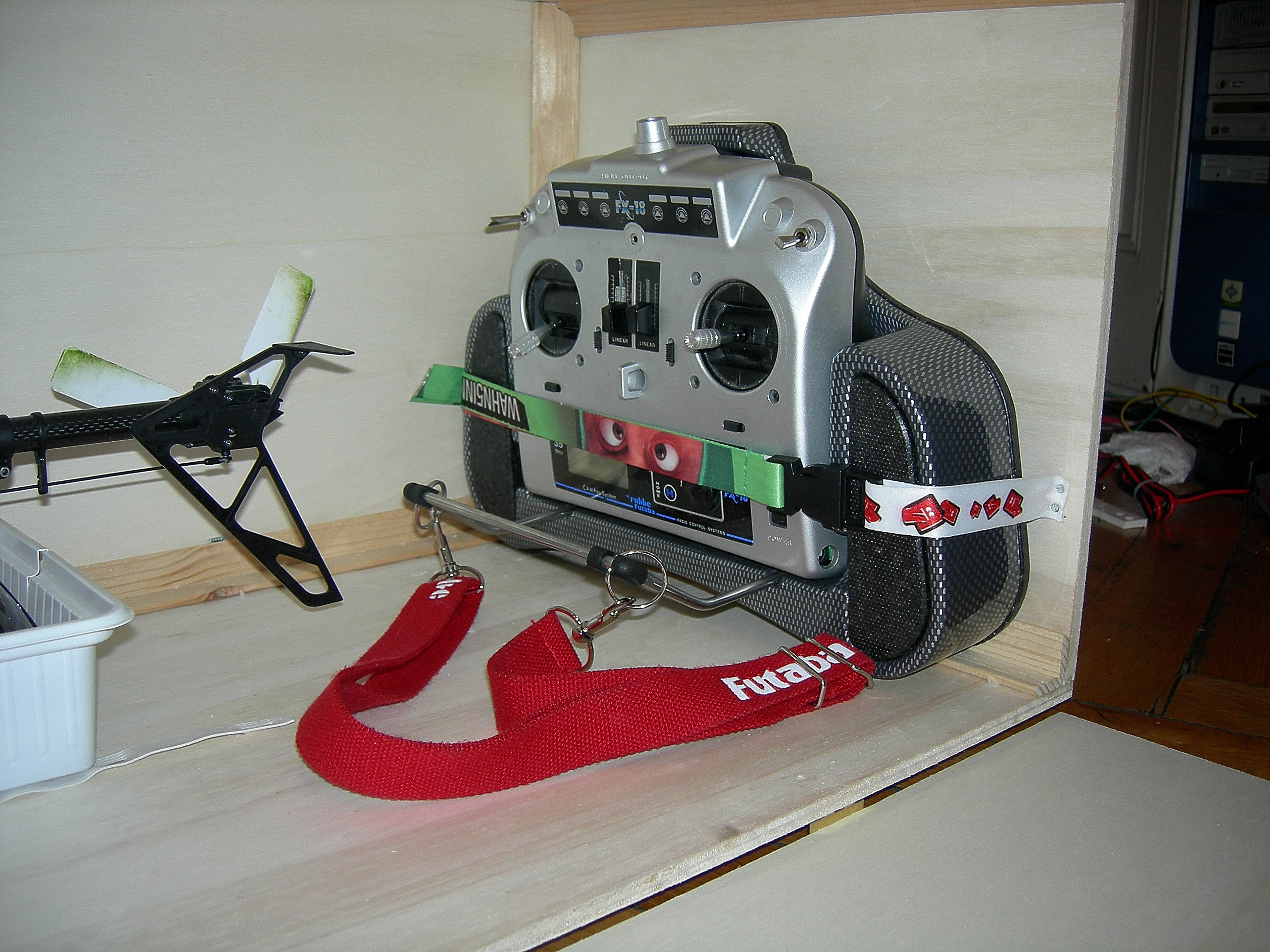

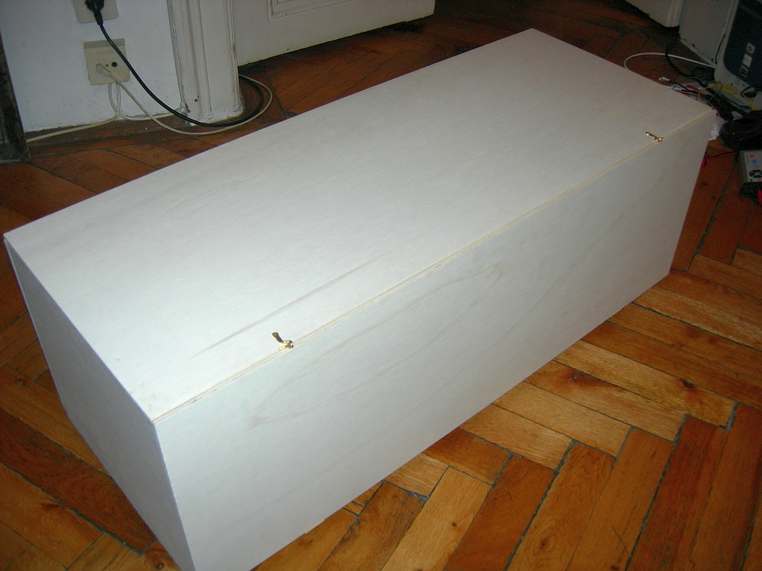

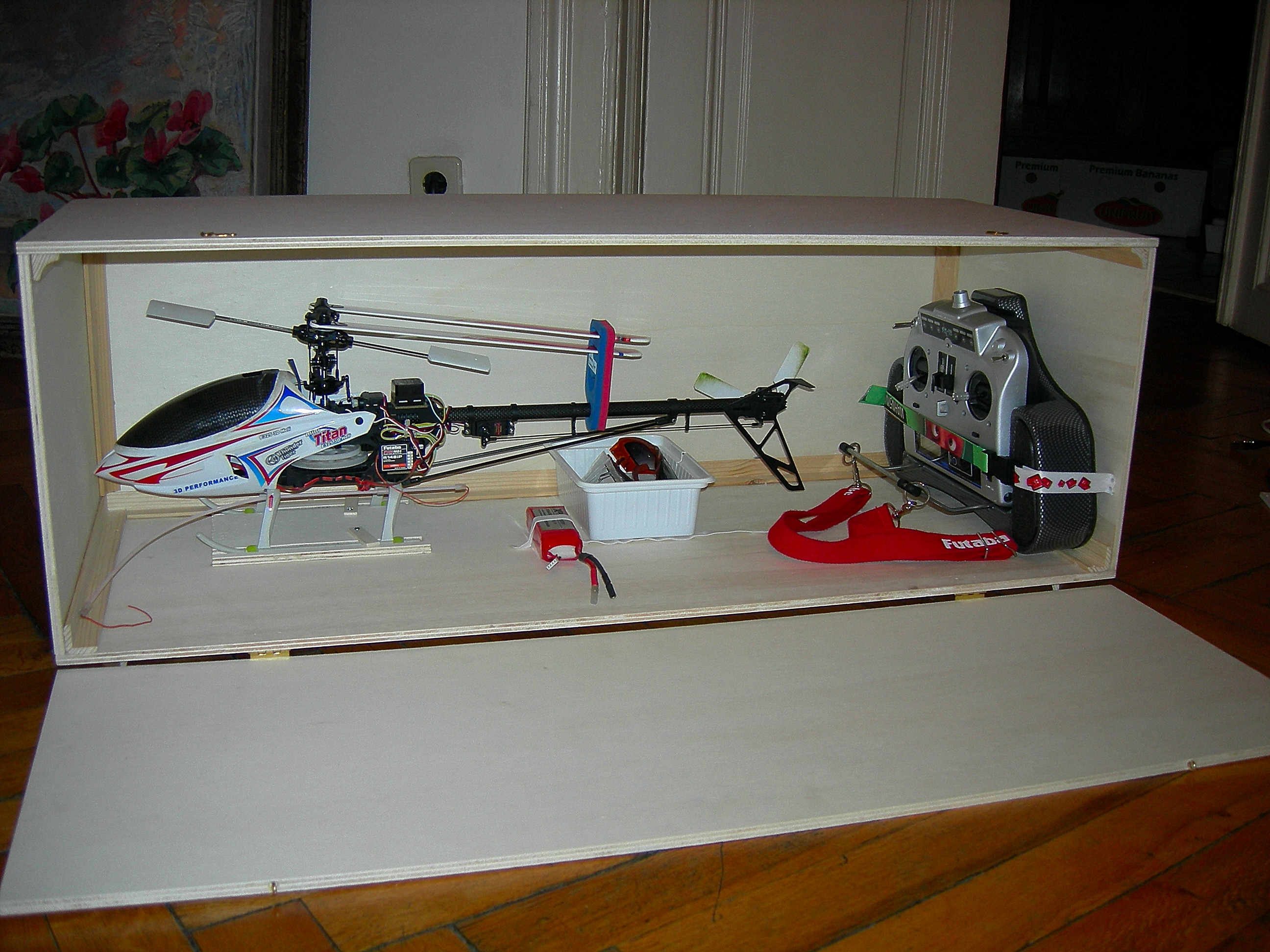

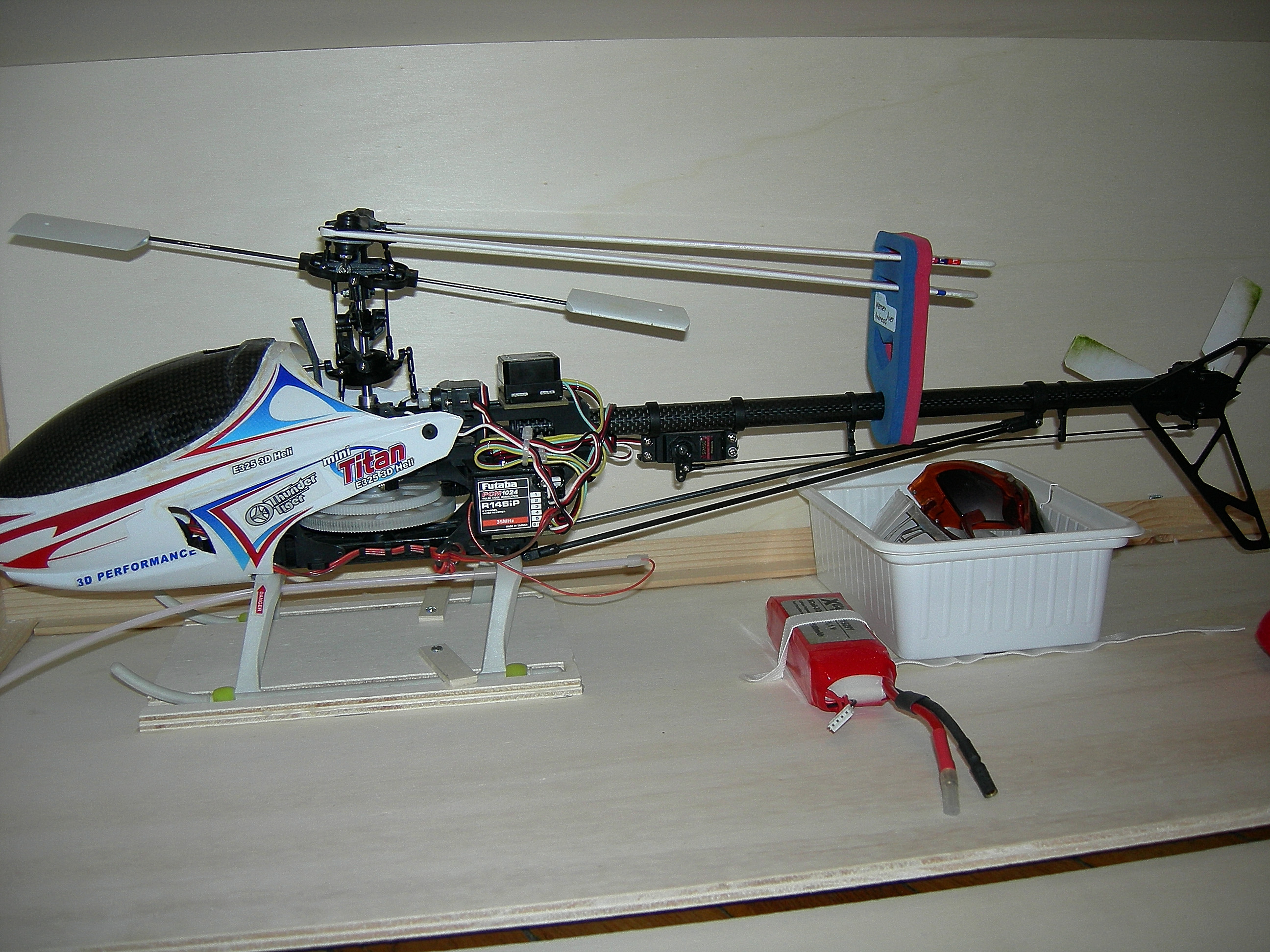

Das ist meine Box, selbstgebaut weil es keine gescheite für den mini gibt
ein paar Bilder..................bitte um Kommentare

nette Kiste.
Was ich noch geschaut hätte, ob man den Sender nicht auch an die Rückwand oder so bekommen könnte - dann würde die Kiste um einiges schmaler und eventuell auch noch kürzer werden.
Den Akku würde ich auch noch bißchen zurück verlegen - und denk dran, daß du auch mal paar mehr Akkus haben wirst.
Dann solltest du auch noch irgendwas einbauen, daß der Heli nicht nach links oder rechts rutschen kann - zwar sind die Gummis recht rauh, so daß die auch schon ein rutschen verhindern, aber sicher ist sicher.
Bitte nicht falsch verstehen - aber irgendwie macht mir die Kiste den Eindruck, daß da ziemlich viel Platz für Luft verschwendet wurde - das könnte dir mal Probleme machen, wenn du ne Menge anderes Zeug auch noch ins Auto bekommen möchtest bzw. zum Tragen ist eine schmalere Kiste auch angenehmer.

@Speedy
zuerst mal danke für das Kommentar
man sieht es schlecht aber wenn du das letze Bild im Supersize anschaust siehst du, dass er "eingelassen" ist und gegen das Umfallen sogar Schranken hat
Luft =Ladegerät

Yep, das hab ich gesehen - ich hab mir das Bild auch öfters angeschaut, weil ich auch erst noch schreiben wollte, daß der Heli theoretisch auch hinten/rechts runterkippen könnte, wenn man da viel Gewicht ans Heck hängen würde - kann es aber doch nicht.man sieht es schlecht aber wenn du das letze Bild im Supersize anschaust siehst du, dass er "eingelassen" ist und gegen das Umfallen sogar Schranken hat
Was ich meine, daß er auf dem Bild gesehen nach rechts oder links rutschen könnte - bzw. aus Heli-Sicht nach vorne oder hinten - soweit ich sehen kann, hast du da keine Sicherung.

Sehr schön gemacht!
Ich würde noch ein paar Halterungen für das wichtigste Werkzeug auf die Rückwand machen, und einen Griff oben drauf.
Damit könnte man dann die Kiste incl. allem was man braucht gemütlich in einer Hand tragen.

Der Griff kommt noch und Halterungen für das Werkzeug(vieleicht auch ladegerät)

Hallo Titanmini!
Schöne Kiste!
Ich werde mir wahrscheinlich auch eine zusammenzimmern. Die Alubox vom T-Rex ist mit etwas zu klein. Was wiegt deine Box ohne Inhalt?
Ich würde das Holz mit Schiffslack gegen Feuchtigkeit versiegeln. Es sei denn du hast wasserfest verleimte Platten (Harzverleimung) genommen. Es quillt sonst irgendwann auf wenn du sie auf einer feuchten Wiese abstellst. Wäre doch schade um das schöne Stück. Am besten zwei / drei Anstriche mit 25-35% verdünntem Schiffslack (besonders die Stosskanten und immer schön die geöffneten Poren glattschleifen) und danach eine/zwei mit unverdünntem Lack. Wenn die letzte Schicht schön durchgetrocknet ist kannst man sie richtg gut glatt polieren. Sieht danch richtig schön nach poliertem Möbelstück aus und ist Kratzfest. Oder man lackiert sie anschließend farbig.

Hast Du mal ein Foto wie Du den Titan im Koffer verstaut hast?Mr. Slumber hat geschrieben:Ich habe mir es etwas einfacher gemacht und den Koffer von RC-Capsule in Carbon Optik gekauft. Ist zugegebenermaßen kleiner, aber reicht für meinen Titanen aus.
Ist das der 74-20-30er Koffer? Wo bekommt man ihn?
Ich suche da auch gerade eine Kofferlösung die man auch mit dem Fahrrad transportieren kann.
Ich glaub, ich muß dir das Shirt von Harald weiter vererben.warum sollte jemand sein Heck zum Transport mit Gewichten vollpacken?
Mir ist grad nichts anderes eingefallen - aber ein anderes Beispiel - stell dir vor, die Kiste wackelt immer hin und her also auf dem Bild links/rechts immer hoch/runter - dann wackelt der Heli da drin mit und wenn er nicht ordentlich festgemacht ist, kippt er eventuell auch mal hinten runter und stößt unten auf ... oder wenn vorne im Heli zu wenig Gewicht ist oder oder oder

4.5 Kg aber das wiegen viele koffer auchHallo Titanmini!
Schöne Kiste! Ich werde mir wahrscheinlich auch eine zusammenzimmern. Die Alubox vom T-Rex ist mit etwas zu klein. Was wiegt deine Box ohne Inhalt?
Schönen Gruß..... Charly
und es passt der Heli, die Funke, Akkus, Werkzeug sowie Ladegerät hinein
8mm Papelsperrholz
