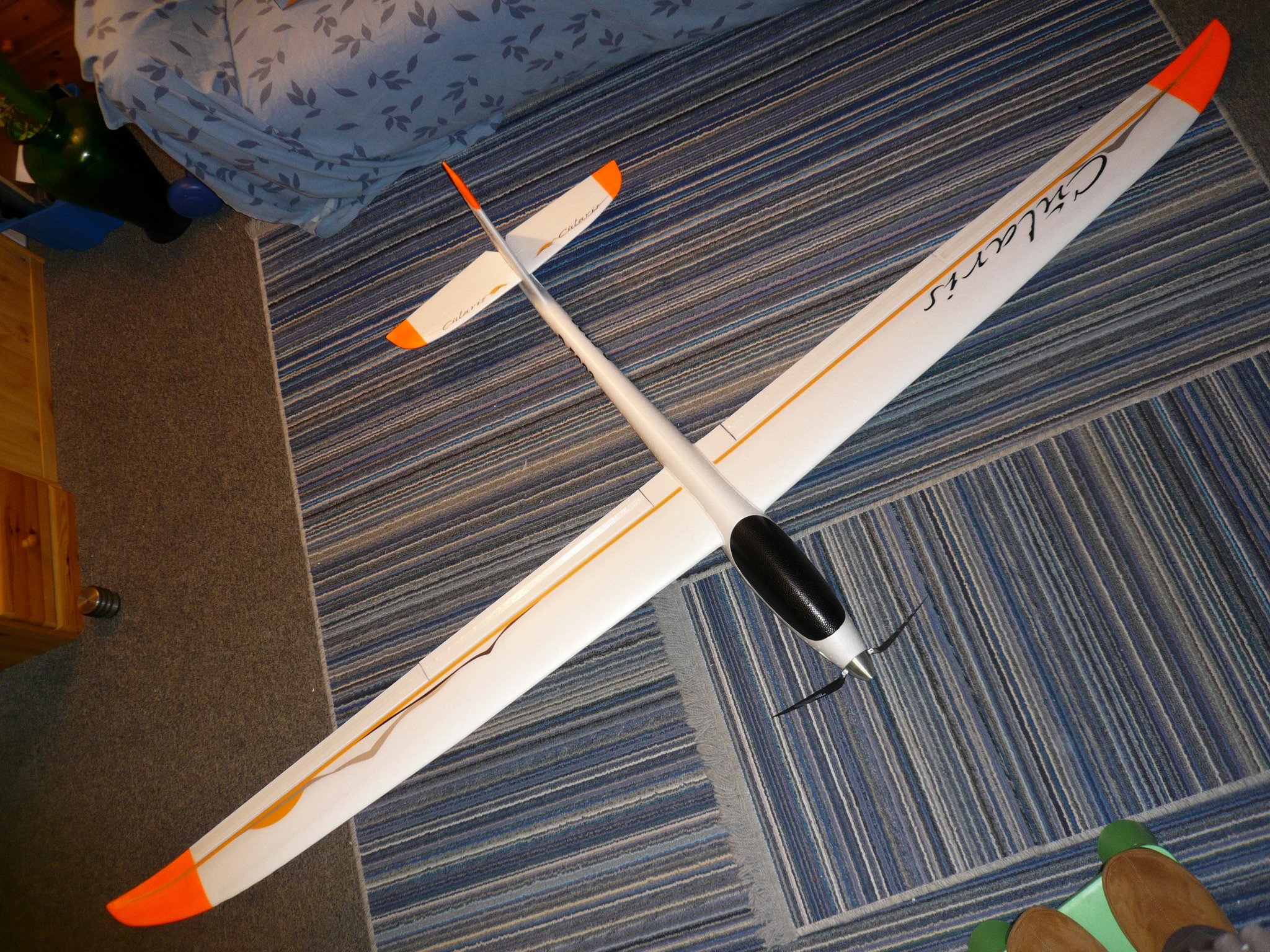

Holdrio,
meine Cularis ist nun fertig und ich warte auf Erstflug Wetter :-(
Modifikationen:

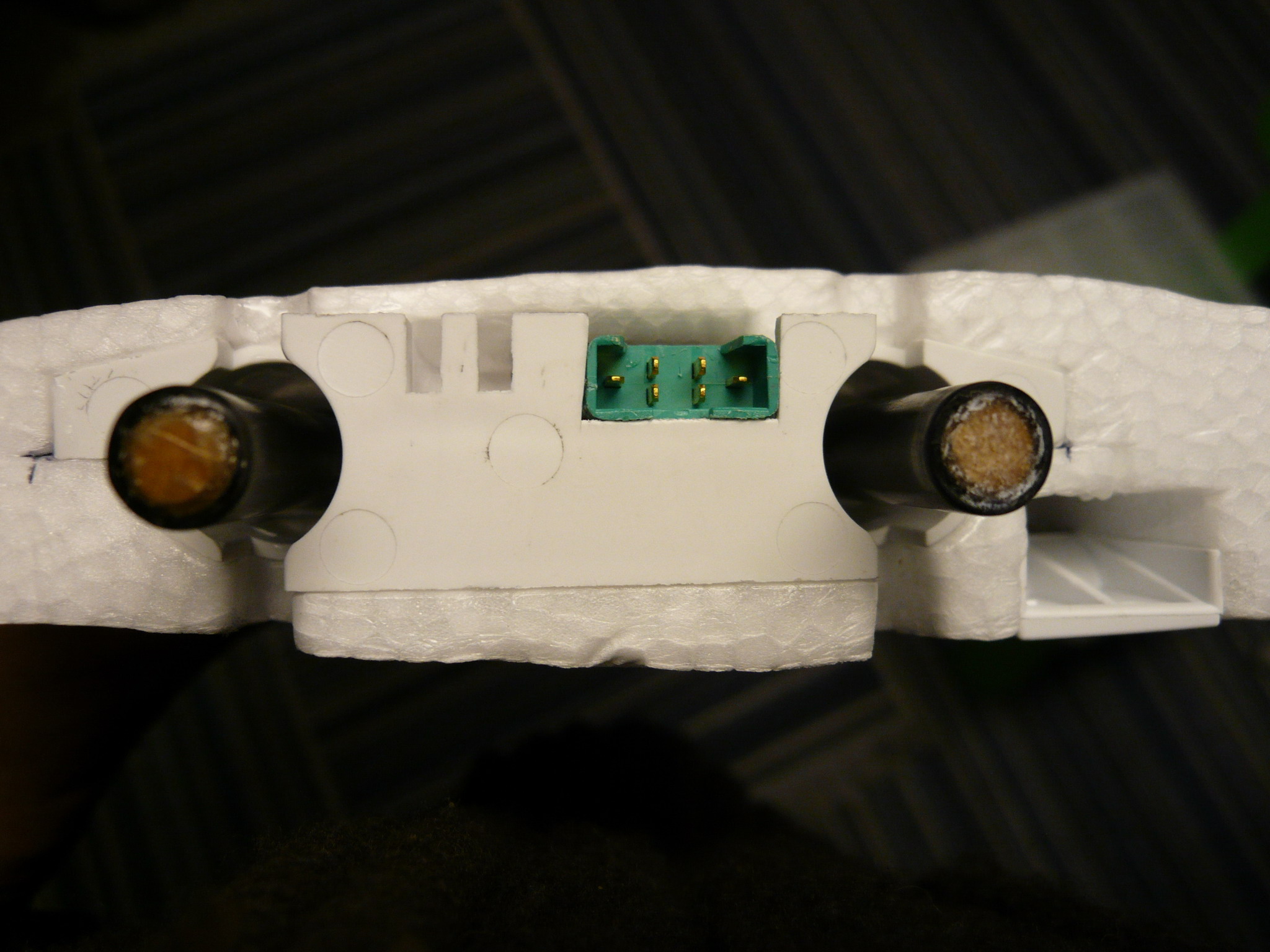

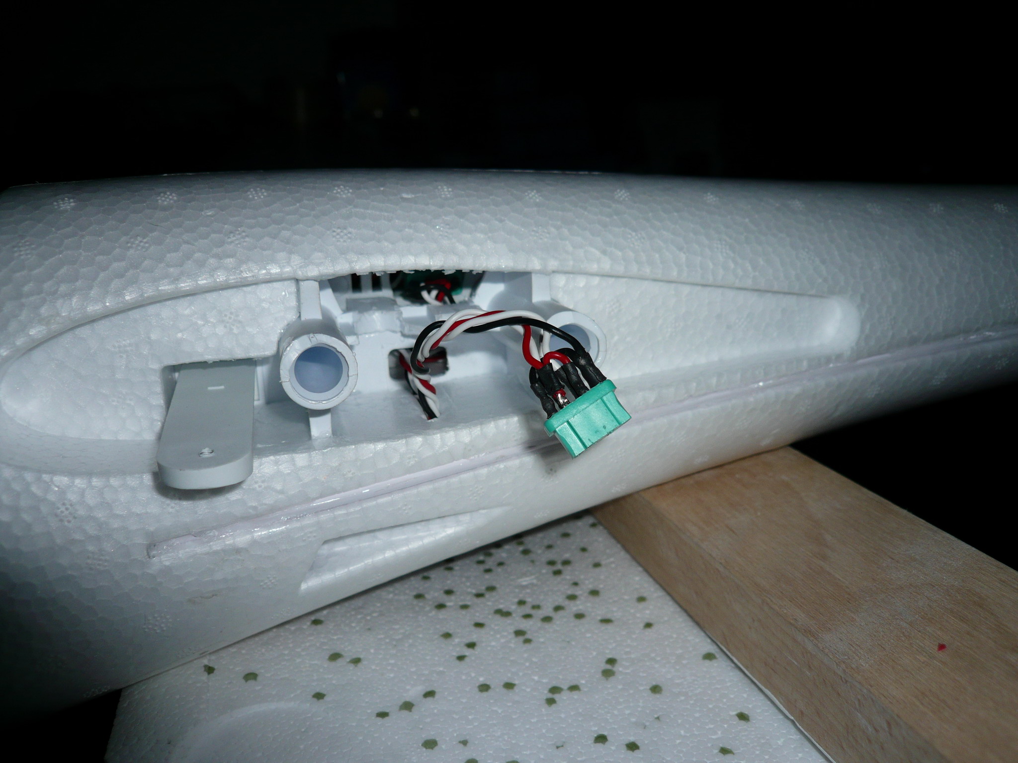

1.
MPX Stecker in Flächen eingeklebt und 5cm Kabel mit Buchse lose im Rumpf.
2.
Kugeln weggelassen und stattdessen M6 Gewindehülse unter den Rumpf hinter dem Gleitfuss geklebt. Da kann man notfalls mal ne Schraube reindrehen wenn man vorne mehr Gewicht drauf hat (Kamera oder so)

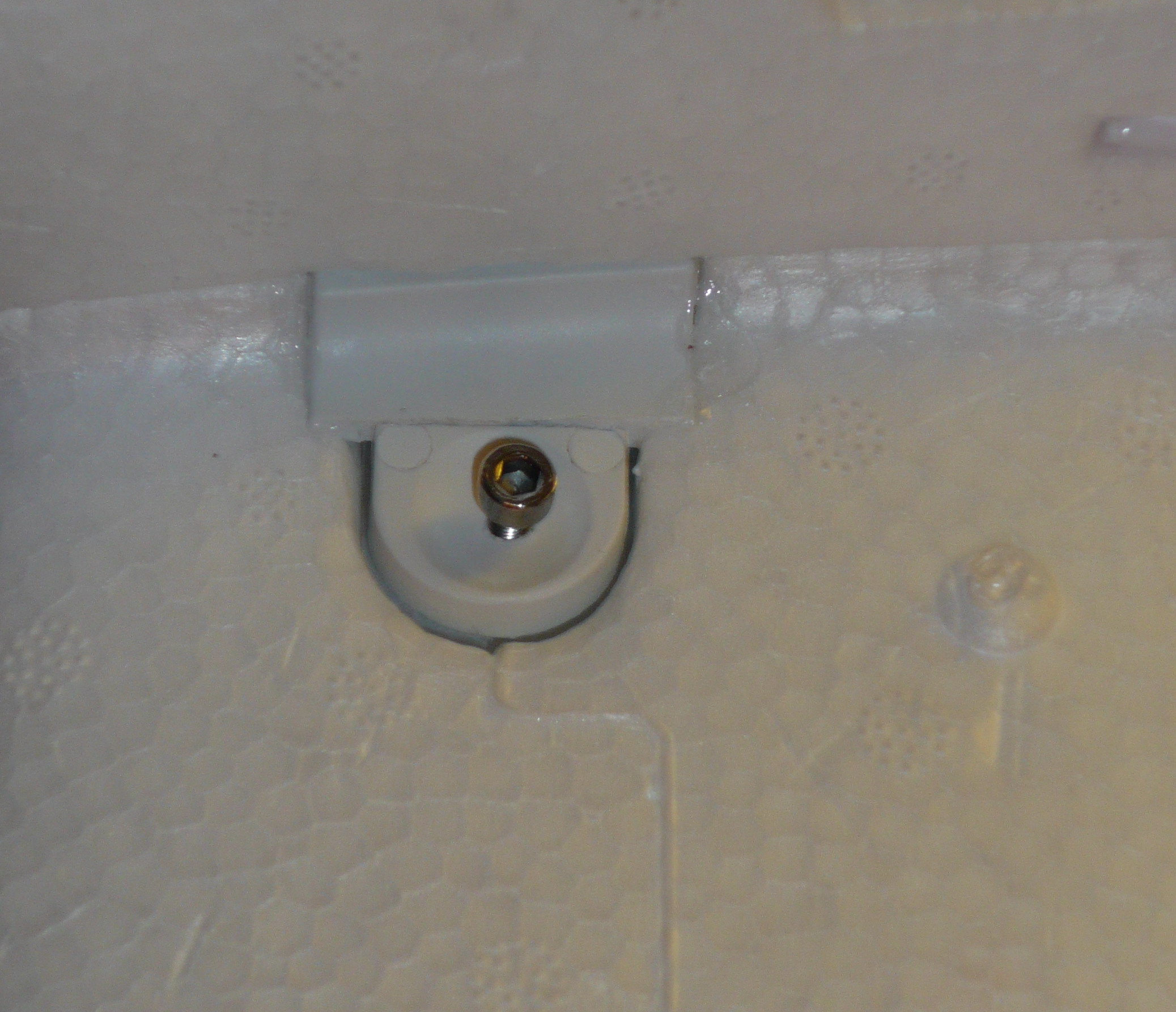

3.
Flächenverriegelung (Zunge) M3 Gewinde reingemacht und in der Fläche ein "Boden" aus CA. Da kommt ne 3er Schraube rein, stützt sich auf dem CA ab und drückt die Zunge in die Arretierung.

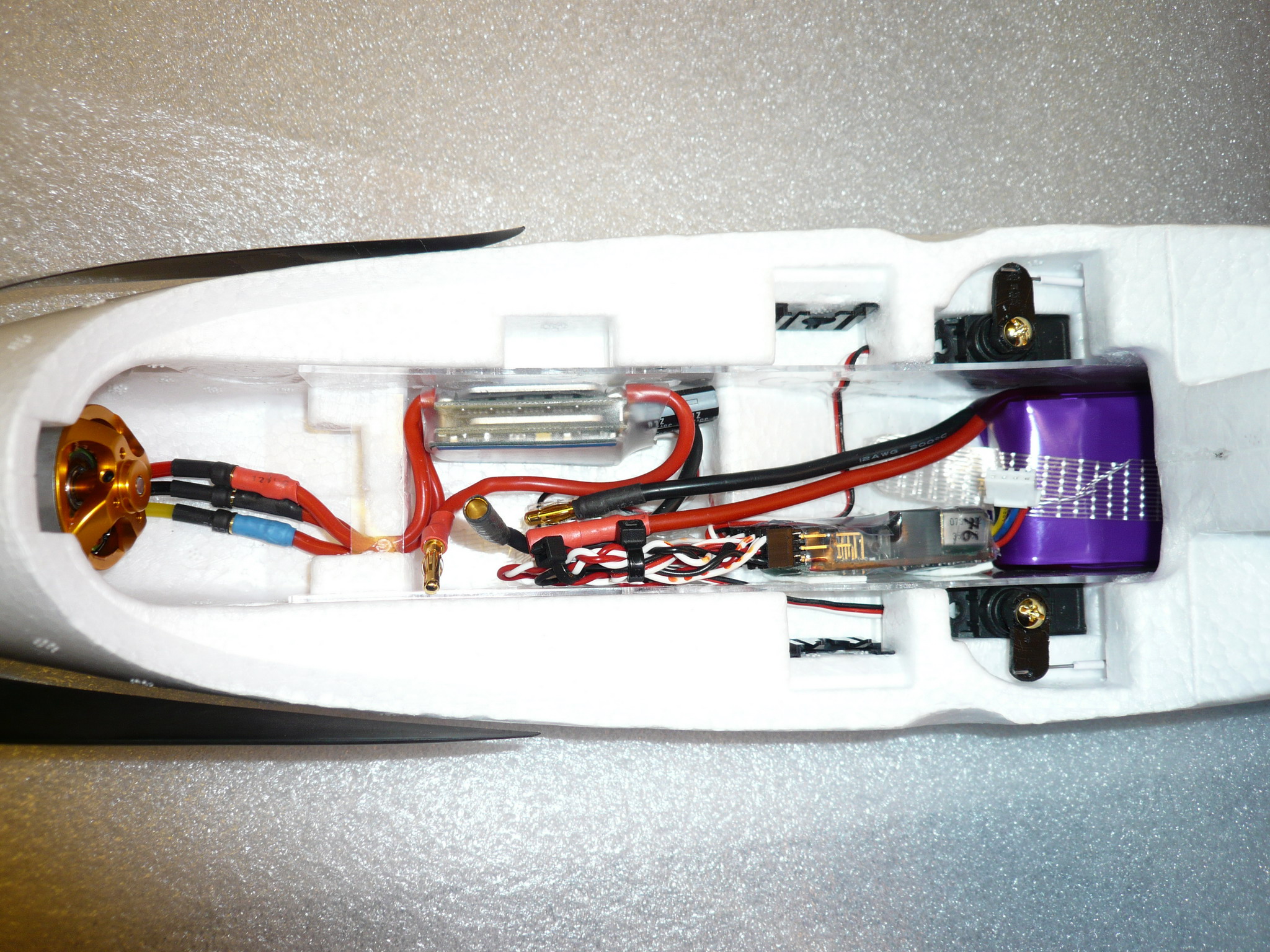

Ausstattung:

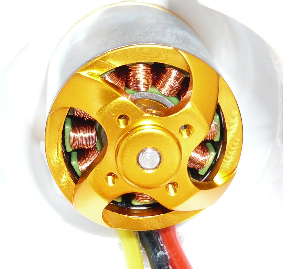

HXT35-48-B-900 HXT 35-48-B 900kv Brushless Outrunner
HXT9314MG HXT 9314MG 14.7g / 1.9kg / .12sec
HXT9320MG HXT 9320MG 20.2g / 3.8kg / .15sec
HXT080A hexTronik PRO 80A BESC
HXT41003S HXT D9 G2 4100mAh 3S 15-25C Lipoly
Alles von UH
NUR8 Empfänger von ACT
13x6,5 Aeronaut
Aluspinner 55mm mit Frontöffnung zur Kühlung.
Standschub ca. 1,6-2kg bei 42A :-)
Abfluggewicht 1700g

Erstflug war zwar schon am Dienstag aber trotzdem ein Bericht.
Das Setup bez. Motor, Regler, Akku, Servos usw. kann ich bis jetzt nur empfehlen.
Die Cularis geht fast senkrecht und ist in kürzester Zeit weit oben.
Auch die Einstellungen für Butterfly, Speed und Thermik funzen supi.
Auch ohne Wind kann man mit 2-3m Landeweg auskommen.
Die 100g mehr Abfluggewicht (1780g, Grosser Motor und 3s4100 LiPo) scheint dem Vogel nichts auszumachen.
Wunderhüsch :-)

Und keine Bilder?! Schäm dich ;)

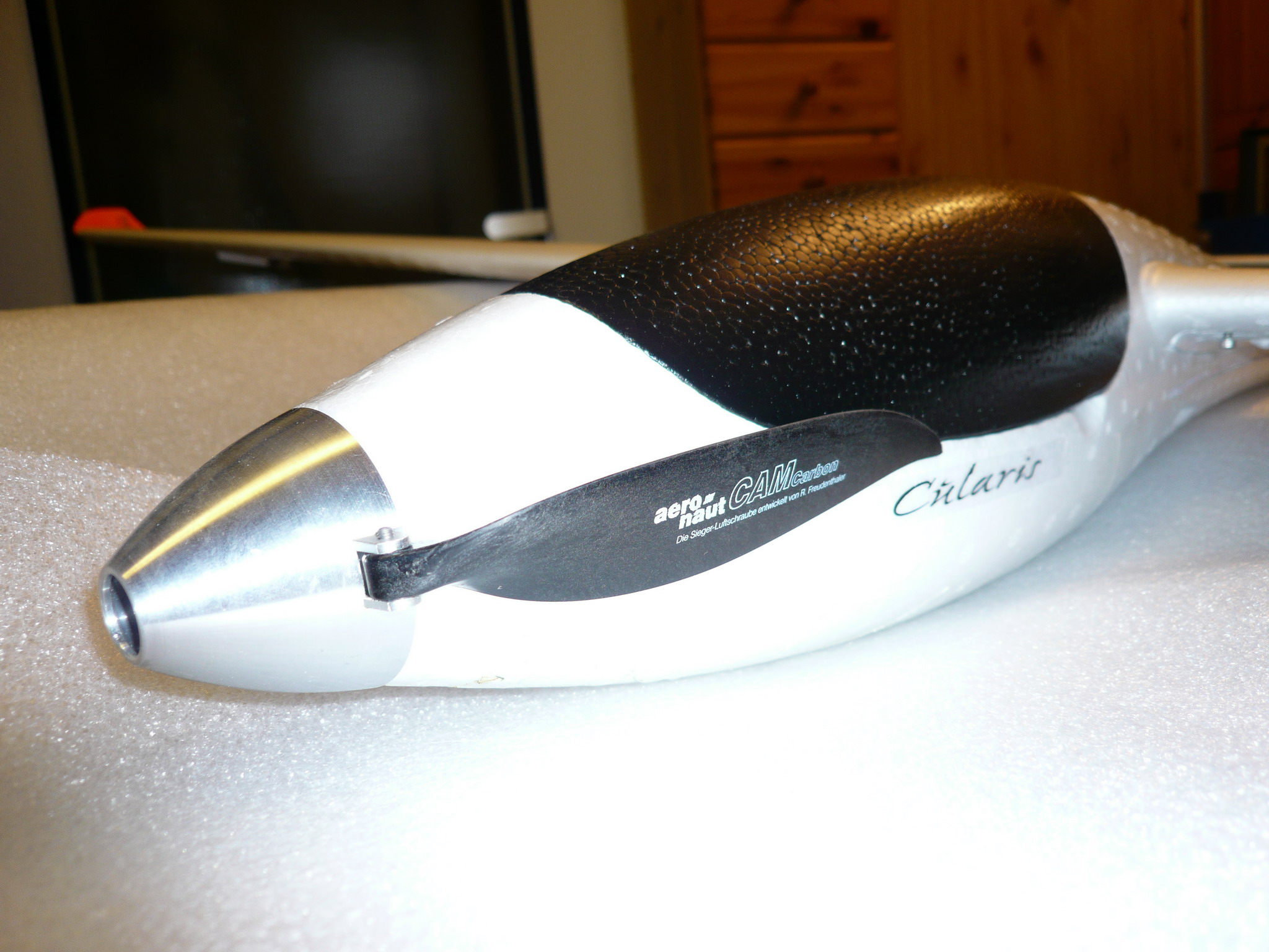

Na gut,
hier sind die Bilder.
Bilder von der MPX steckverbindung kommen noch.

Beitrag von mucwendel »
Hier noch die Bilder der Stecker Modifikation.
