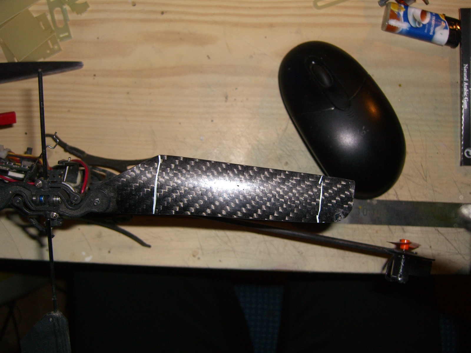

Ich suche eine Schablone bzw. Angaben wie ich die original Piccolo-Blätter beschnippeln muss damit ich die verwenden kann.
Ebenso die Paddel und wie lang muss die Länge der Paddelstange sein?
Hab sie soweit fertig gemacht und will bald fliegen :)

Weißt du es noch ungefähr? Z.B. ob ich einfach die Blätter sowohl in Länge als auch Breite einfach halbieren kann?

Frag doch mich :-)
Ich mess gleich mal und stell Dir dann ein Foto dazu ein..

Mottenblätter sind:
Knapp 13 cm lang
2,2cm Blattspitze
2,9cm Blattwurzel, tief..
Abschneiden an der Blatt Hinterkante..
Paddelstange 12,5 cm lang
Paddel:
4,5 lang total
2,5cm tief.
Basti :evil5:

Danke Basti und alle Helfer. Später wird geschnippelt ;)

Hab die Blätter dank der Hilfe von Basti gestern noch zurecht geschnitten und montiert. Genau so die Paddel und die Paddelstange. Nun sieht das schon richtig toll aus :)
hätte ich noch nen Micro-Empfänger über würd die Motte schon nächste Woche fliegen ;)
