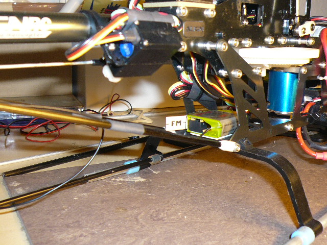

Hier mein Dino zwar nicht schön aber selten.
Die Antenneverlegung ist nicht mehr so hab sie jetzt
Als U in einem langen Antennenrohr unm den Dino.

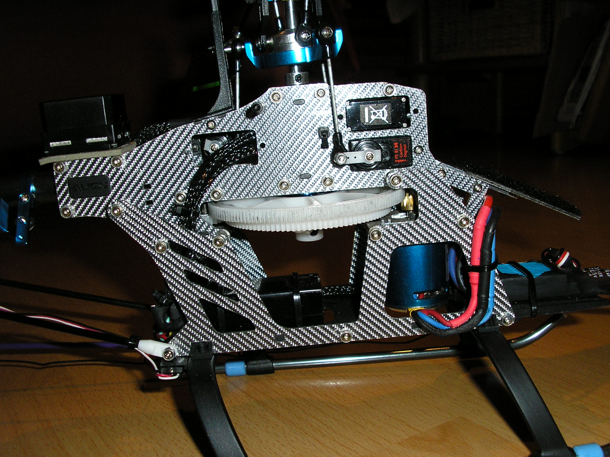

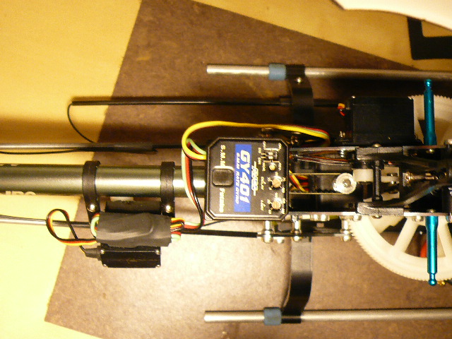

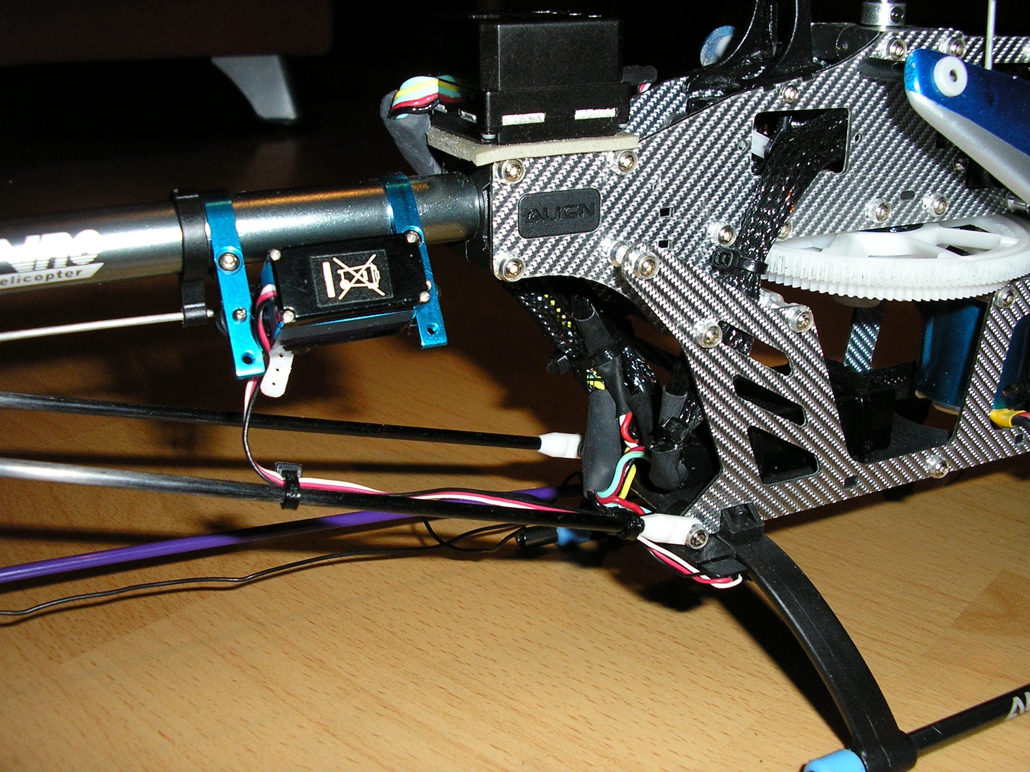

hab heute endlcih mal spiralschlauch gekauft (Flechtschlauch hab cih leider keinen bekommen aber egal!)
ist echt besser als vorher
- PICT4267.JPG (977.22 KiB) 309 mal betrachtet
- PICT4265.JPG (1007.05 KiB) 298 mal betrachtet
- PICT4266.JPG (57.28 KiB) 304 mal betrachtet
Gruß, Robin
Gruß, Robin
http://www.hubi-tuning.de/Flechtschlauch hab cih leider keinen bekommen
Ist der Shop von Agrumi.....
Hi Rexer.
@Robin: Ich kann auf dem Bild PICT4267.JPG leider nicht erkennen wie Du den Spiralschlauch am Heli befestigt hast. Er sollte vor allen Dingen an den Enden, wo die Kabel rauskommen am Chassis befestigt werden. Wenn Du den einfach hängen läßt bekommst Du sonst das nächste Problem: Dein Kabelbaum wird durch den Schlauch schwerer und steifer. Wenn dann Vibrationen kommen, dann wird das kurze ungeschützte Kabelende stärker belastet.

habe doppelseitig klebendes tepichband oder wie das zeug heißt ( klebt auf jeden fall SEHR GUT) an den enden zwischen schlöauch und chassis geklebt..so hälts gut! aber mache ggf nochmal kabelbinder drumDein Kabelbaum wird durch den Schlauch schwerer und steifer. Wenn dann Vibrationen kommen, dann wird das kurze ungeschützte Kabelende stärker belastet.

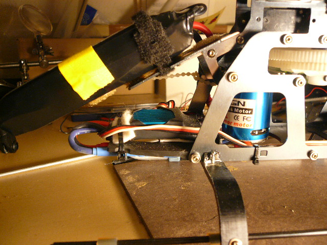

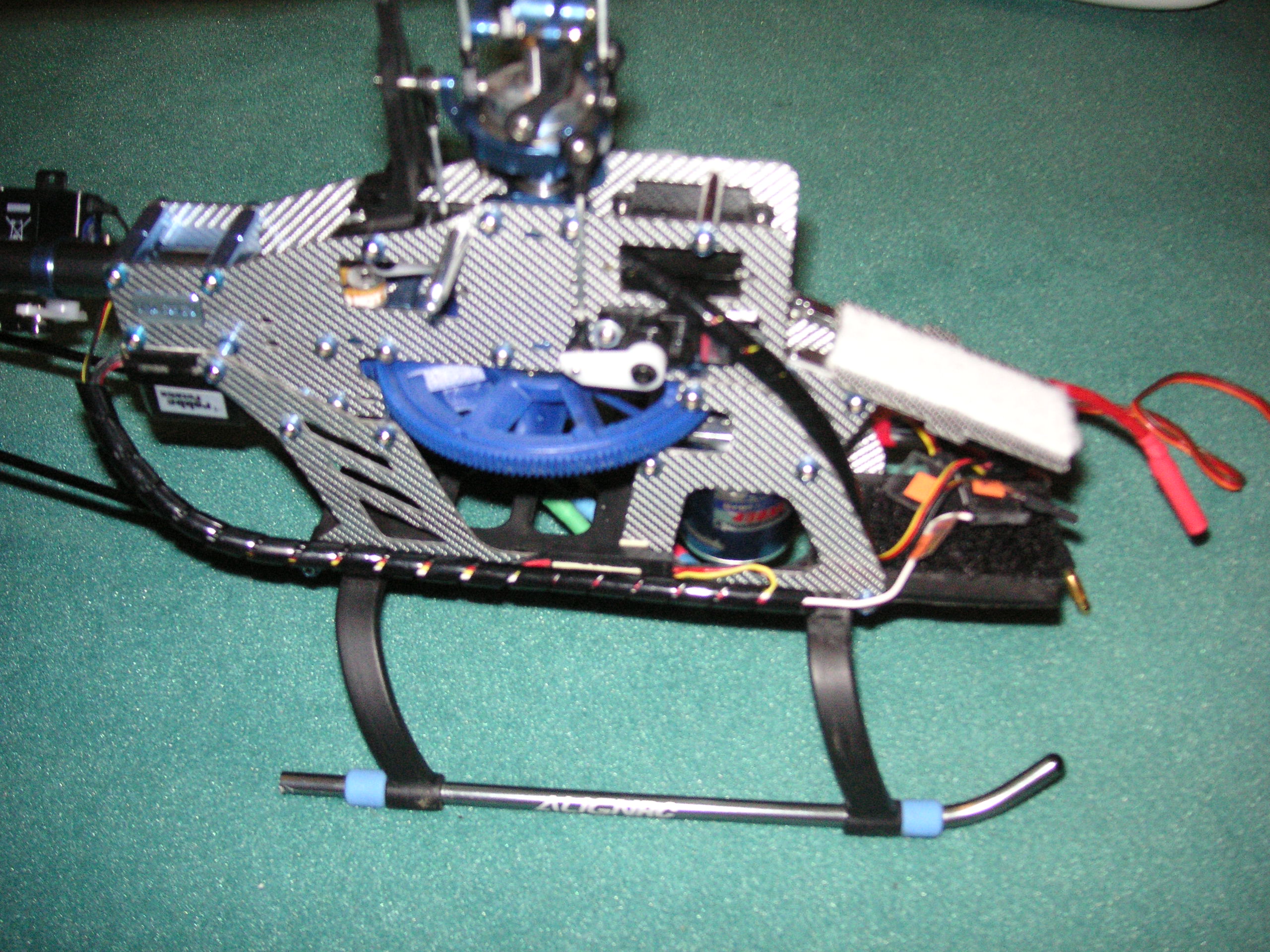

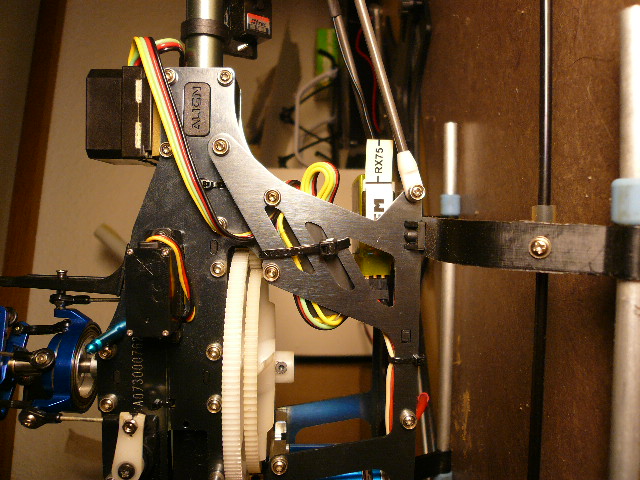

#12 So ist´s bei mir

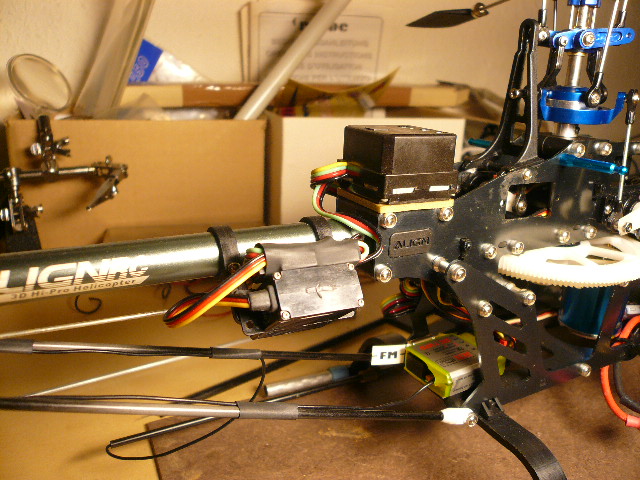

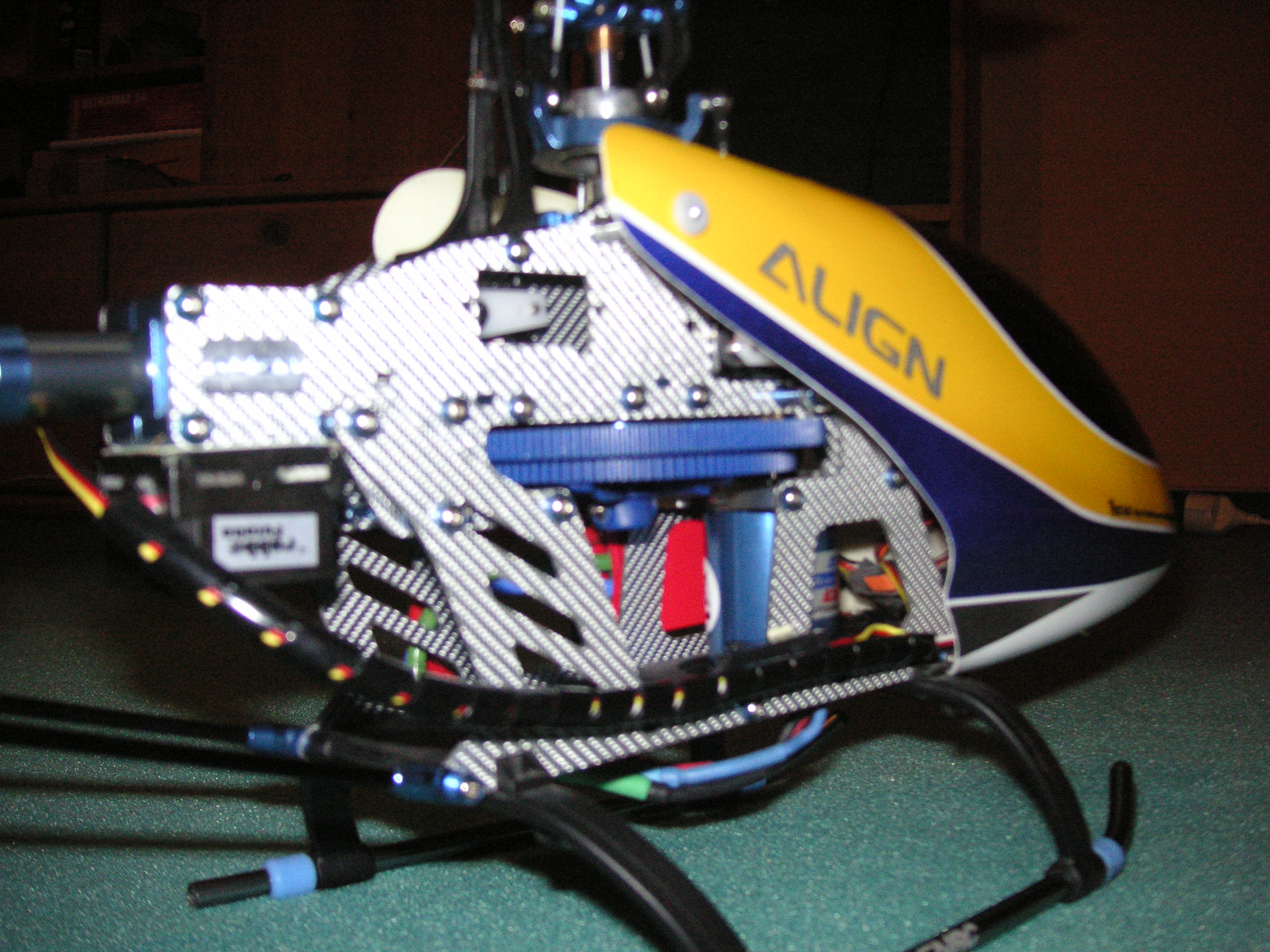

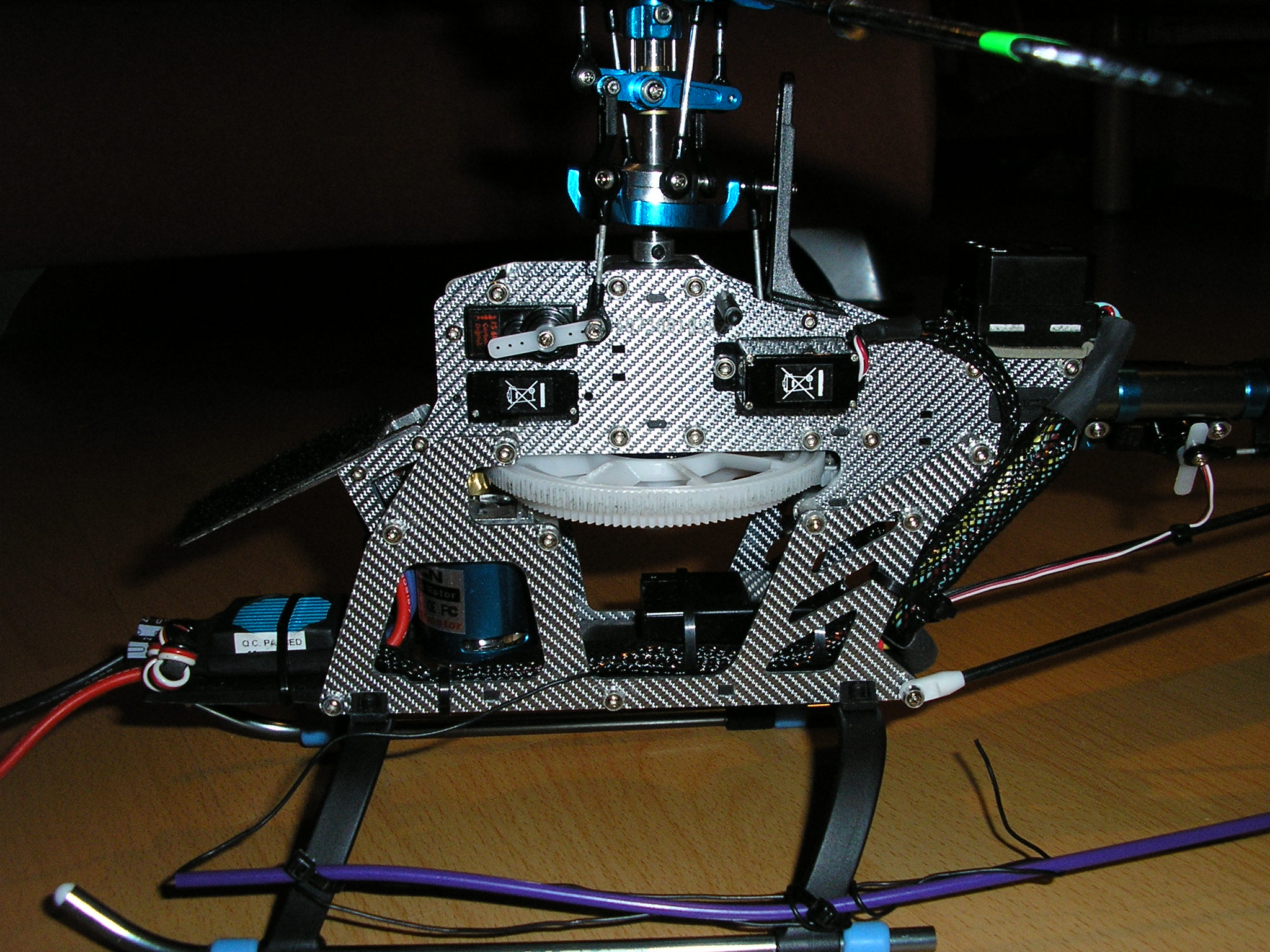

Hi Robin,
beim EHS Treffen diesen Sommer in Calden hat Mike vom EHS-Team meinen Kabelwust gesehen und sich angeboten, die Kabel neu zu verlegen
Das ist das Ergebnis
Mike hat viel mit Schrumpfschlauch gearbeitet.
Über die zu langen Servokabel hat er vor dem Einstecken in den Empfänger einen passend großen Schrumpfschlauch gestülpt. Anschließend Stecker in den Empf. und dann das Kabel in Schleifen gelegt.; Schrumpfi drüber; erhitzt; und dann per doppelseitigem Klebeband oder Kabelbinder fixiert. Geile Sache--Finde ich jedenfalls!!!
Grüße aus Bielefeld,

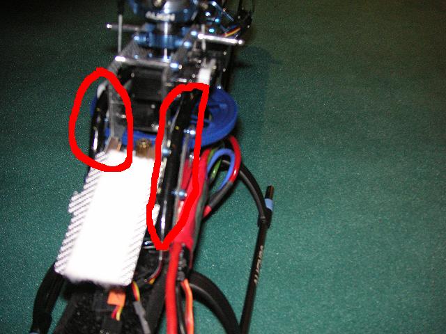

danke für die vielen fotos....jetzt bin ihc mit meiner kabelverlegung auch zufrieden nur wo du das in schleifen legen angesprochen hast...
meine frage: darf ich das regler kabel wie ich versucht hab auf dem beigefügten bild zu verdeutlichen legen (schwarz ist ein schrumpfschlauch --> das reglerkabel ist 7mal im schlauch und dann eng aneinander!) --> ginbt das störungen oder kann cih ohne bedenken so fliegen? ich habe ehrlcih gesagt angst das mein rex nochmal wegen ner störung abstürzt ^^

@Robin
Ich kann Deine Unsicherheit verstehen. Ich frage auch lieber 10mal, bevor ich 800€ in den Sand setze!!!
Mike, der mir diese Verlegung empfohlen hat, ist immerhin der Mechaniker von EHS. Also wenn Du dort einen Heli komplett flugfertig ud eingeflogen bestellst, wird das Kabel-Setup sicher ähnlich aussehen wie bei mir.
Warum sollte mir Mike Unfug erzählen bzw. an meinem Rex unbrauchbare Kabelverlegungen installieren? Er hat sich dafür immerhin ungefähr 2 Stunden Zeit genommen!!!!:P
Mike ist ein extrem Netter; ich hatte ihn nach einer Bagatelle gefragt und er hat als Antwort meinen Rex komplett zerlegt und völlig neu aufgebaut und justiert
Viele Grüsse,

ich hba die kabel jetzt so verlegt und fertig...hoffe da passiert nichts ^^
