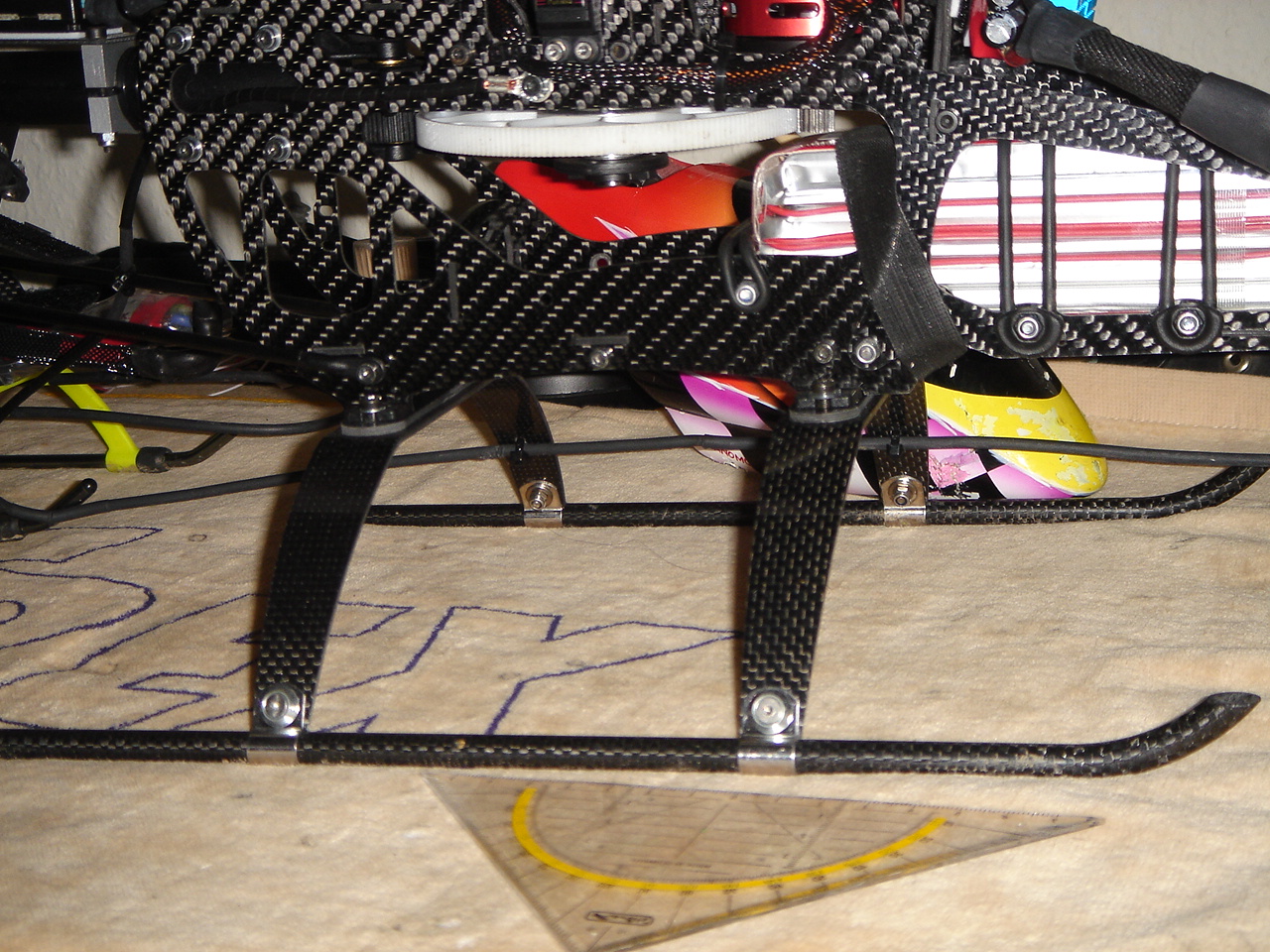

War bei meinen beiden nicht so, da waren die Kufen in den Querträgern nur geklemmt.
Da sie sich aber immer wieder verdreht haben, habe ich einfach mit 2mm durch die Halterungen der Querstreben in die Kufen gebohrt und dann vier Blechtreibschrauben reingedreht.
Du kannst natürlich auch M3 Gewinde in die Halterungen bohren/schnreiden und dann die Madenschrauben verwenden.
Gruß Gerd
Gruß Gerd
Da sich meine Kufen auch immer verdreht haben, habe ich Blechschrauben rein gedreht.GerdSt hat geschrieben:War bei meinen beiden nicht so, da waren die Kufen in den Querträgern nur geklemmt.
Gruß Gerd
>>>Kufe mit Blechschraube<<<
Inzwischen benötige ich diese nicht mehr, da das LG erneuert wurde.
(siehe Bild)
Didi, der gleich Logo fliegen geht!
- DSC03093.JPG (599.96 KiB) 186 mal betrachtet
