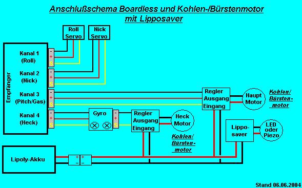

so wollte heute meinen bau auf boardless beenden...alles soweit sogut, hab alles nach dieser skizze angeschlossen:
alle servos funzen, die beimischung des pitch servos is dabei...
ABER: weder heck, noch hauptmotor rüren sich!

ähm, mir is da gerade was aufgefallen...is das gewollt, das nur der impuls von der servo in den empfänger geht?!

Airwolf_Fan hat geschrieben:ähm, mir is da gerade was aufgefallen...is das gewollt, das nur der impuls von der servo in den empfänger geht?!
hi alex,
an den servoanschlüssen darfst du nichts ändern.
du musst dich nur entscheiden von welchem regler (haupt oder heck) das bec den strom beziehen soll.
ich habe den strom vom haupsteller verwendet (wird also am^ servokabel nicht geändert) und am hecksteller bleibt das signal und die masse am stecker (die plusleitung kommt raus, sonst wird der empfänger von zwei quellen versorgt).
schau mal mein schema an:
wegen dem minus vom hecksteller servokabel, mach dir da keine gedanke, die einen machen es auch weg und die anderen wiederum nicht.

ähm sry, meinte auch den impuls der gyro (siehe skizze)
ähm ähm ja ich peil grad nix mehr hans-peter ;)
ich denk dann mal da liegt der fehler...aber was meinst du genau?

alex, da warste ein bischen schneller als ich.
in der zwischenzeit habe ich noch ein schema an mein letztes posting gehängt.

also zwick ich einfach nur den pluskanal am servoanschluss des heckstellers ab?!
skysurfer
Beiträge: 5422
Beitrag von skysurfer »
ähhmmm alex,
jepp, aber net abzwicken. mit einer stecknadel kannst du den kontakt am gehäuse entriegeln und dann nach hinten abziehen.
das ganze dann mit schrumpfschlauch isolieren.
Grüsse Hans-Peter
Airwolf_Fan
Beiträge: 76
Registriert: 14.10.2004 22:05:50
Beitrag von Airwolf_Fan »
also hab ich gemacht...aber leider immer noch nichts :( motoren rühren sich nicht!
