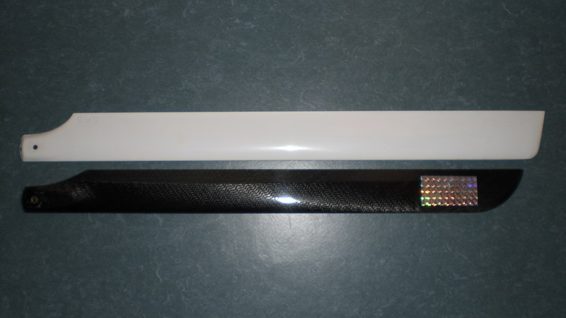

gut, dass deinem Hurry nichts passiert ist, schaut im Video schon viel härter aus. Um die Blätter wäre es besonders schade gewesen, die musst du erst noch ausgiebiger testen. Kannst du mal nen Längenunterschied der GAUI und der SAB machen. Länge ab dem Loch zur Blattspitze würde mich interessieren.

Reicht das, oder muss ich ein Massband suchen?:
SAB vs. Gaui CFK.JPG (66.16 KiB) 485 mal betrachtet

danke das passt, ich überleg nur ob die Blätter noch auf das kurze Heck passen würden. Schaut aber so aus, als würde das noch passen.

Die haben aber schon um einiges weniger Fläche...
