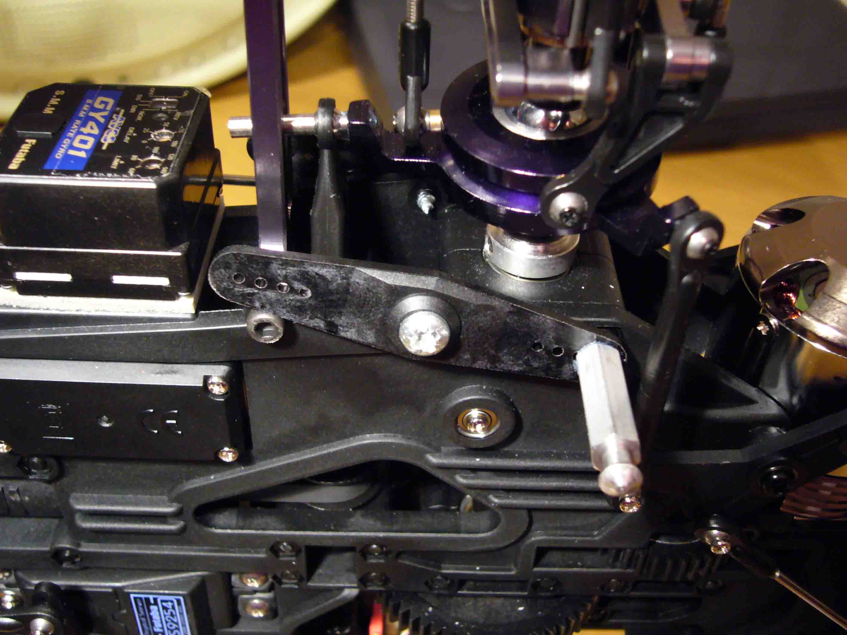

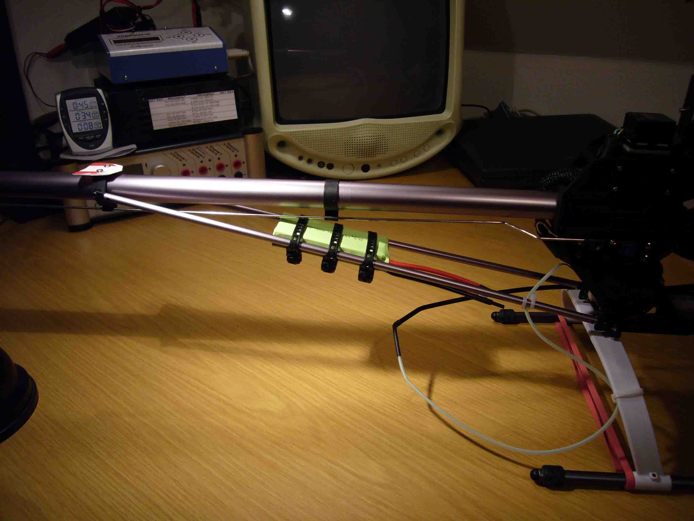

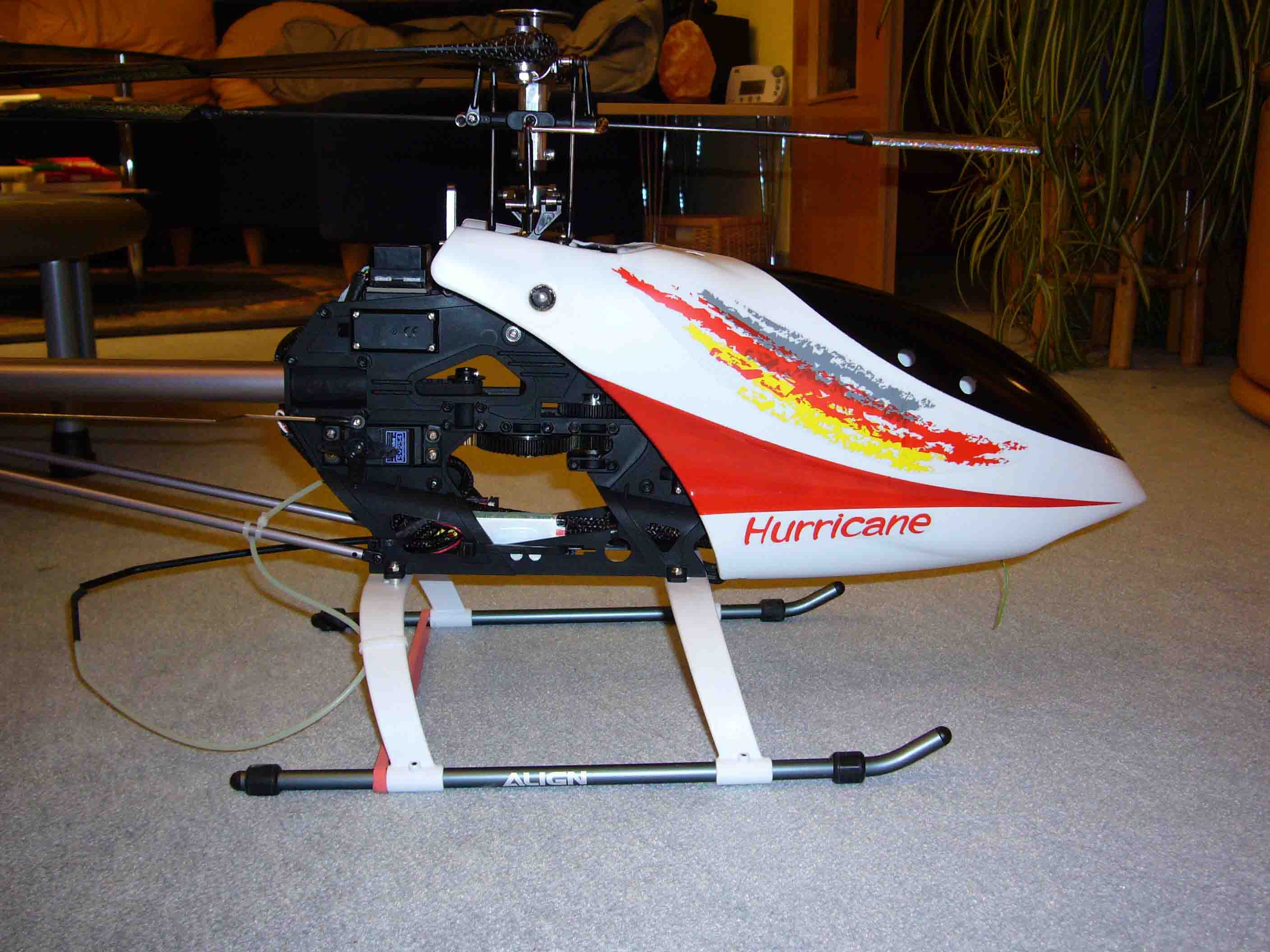

Hallo zusammen,
nachdem mir die Original-Haube gut gefällt habe ich nach einem Weg gesucht, dort größere Akku unterzubekommen
Mit sehr einfachen Mitteln habe ich es geschafft, 6S 5.000mAh-Akkus reinzubekommen. Ich habe einfach die seitlichen Hauben-Halter mit Hilfe eines Servohebels um ca. 2 cm nach vorne versetzt, auch den unteren Halter habe ich auf diese Weise verlängert.
Bilder sagen mehr als 1000 Worte.......
Viele Grüße, Helmut
Viele Grüße, Helmut
- Hier die seitlichen Haubenhalter
- 2008-02-01 Haubenhalterung.jpg (162.25 KiB) 812 mal betrachtet
- Hier der untere Haubenhalter
- 2008-02-01 Haubenhalterung unten.jpg (141.73 KiB) 804 mal betrachtet
- Hier sieht man dass die Akkus genau passen
- 2008-02-01 Akku 5000mAh.jpg (111.18 KiB) 829 mal betrachtet
- Von der Seite ist fast kein Unterschied zu merken
- 2008-02-01 Haube seitlich.jpg (194.05 KiB) 810 mal betrachtet
- Von oben sieht es nicht ganz so schön aus :-(
- 2008-02-01 Haube oben.jpg (149.26 KiB) 813 mal betrachtet
- Der Empfängerakku muss natürlich den Schwerpunkt ausgleichen
- 2008-02-01 Empfängerakku.jpg (131.2 KiB) 813 mal betrachtet

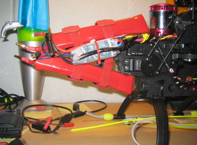

Hi Helmut!
Was Timmey meint, sieht in etwa so aus:
Batterie einfach leicht schräg bis ins Chassis ragen lassen. Haube geht trotzdem drauf. Obwohl du mit deiner Methode auch viel Platz gewinnst.
Eigentlich staune ich, das es immer wieder neue Ideen bei den Modelbauer gibt. Egal, welche Herausforderung, irgendwer löst sie.....

Hallo Faxxe,
ja, das ist sicher auch eine Möglichkeit. Da der untere Akku dann allerdings nur an 2 Kanten aufliegt hat es mir nicht so recht gefallen. Bei meiner Methode liegt der Akku halt schön auf der Originalhalterung auf.
Was sind das auf dem Foto denn für Akkus? Bei mir oben sind Akkus mit 5.000 mAh......
Viele Grüße, Helmut
Viele Grüße, Helmut

Hallo Helmut!Helmut S. hat geschrieben:Hallo Faxxe,
Viele Grüße, Helmut
Ich habe auf die Kanten weichen Gummi geklebt.
Die Akkus auf dem Bild sind 2 Kokam 3200H5. Wie lange in mm sind deine akkus bzw kennst du deren Gewicht?
