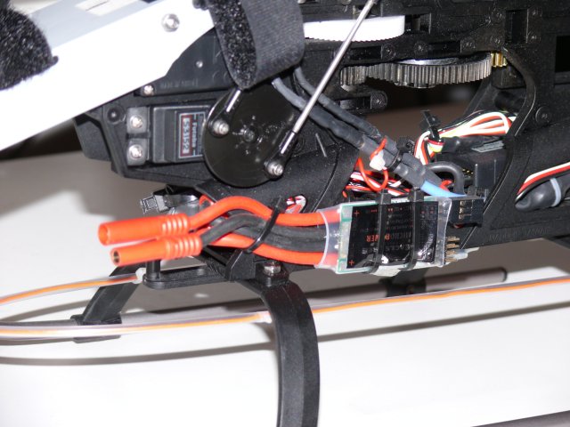

Hallo Klaus,
Schau mal hier habe ich 2 Pics gepostet.
Habe zwar den Unilog mit Magnetsensor aber das sollte ja punkto Einbau keine Rolle spielen...

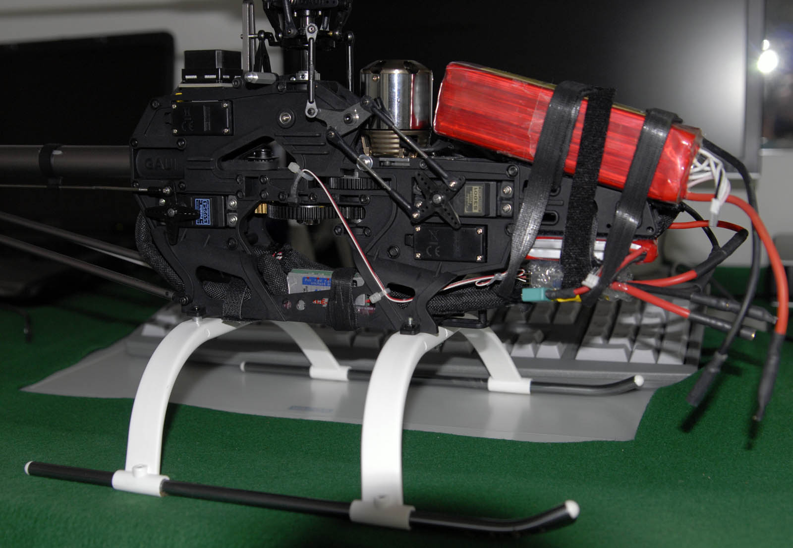

Ich habe meinen an der linken Seite. Denk drann das Du gut an den USB Anschluss kommen musst!
Carsten

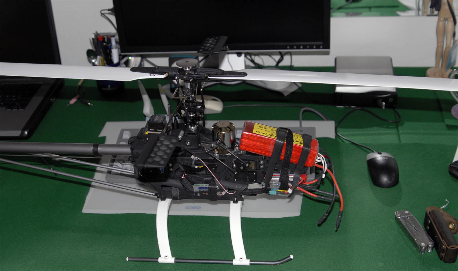

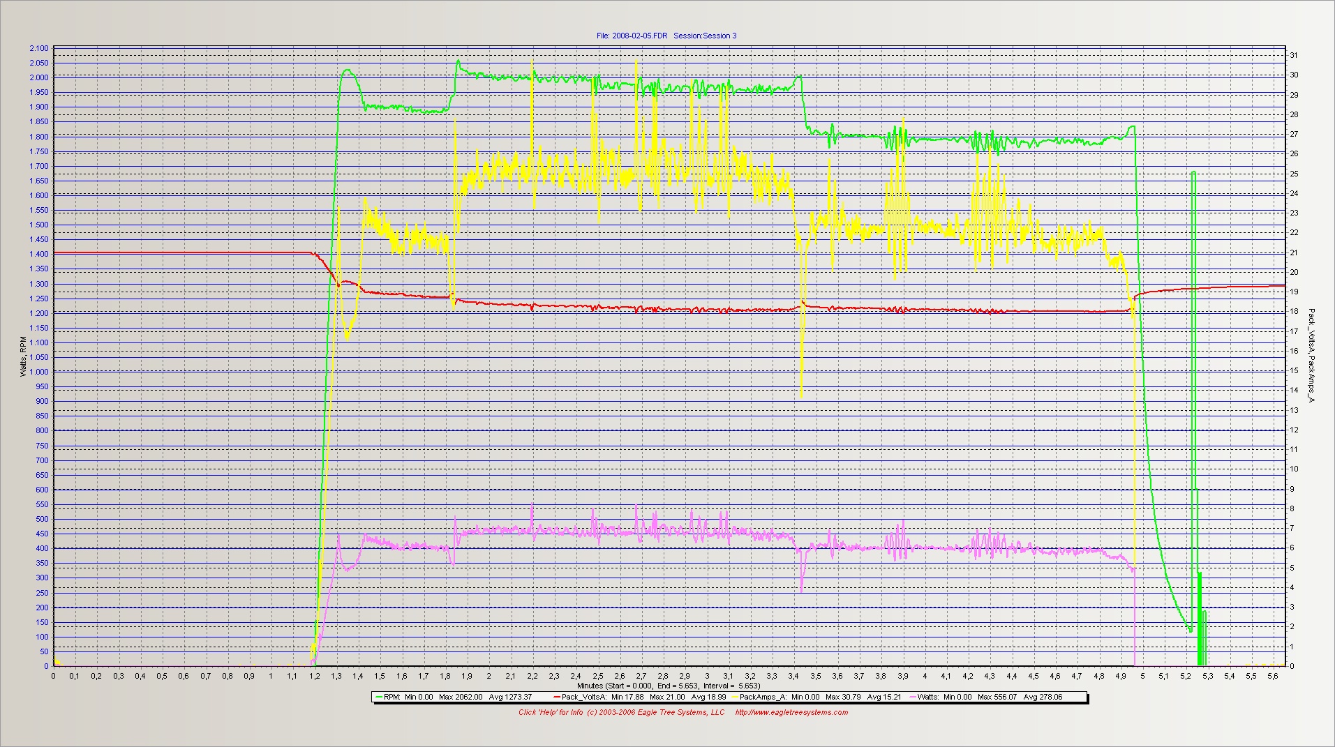

Hab für's erste den Logger unter meinen Empfänger Lipo gepackt... werd' den wenn ich meine Monatgeplatte bekomme spiegelverkehrt zum Regler montieren. Hab auch gleich mal ein erstes Log gemacht. Sieht glaube ich nicht schlecht aus. Einzig im niedrigen Drehzahlbereich spinnt der optische Sensor etwas. Sonst funktioniert der einwandfrei. Hab ihn wie im zweiten Bild zu sehen über dem Hauptzahnrad montiert. in der Vertiefung des Haupzahnrads hab ich für's erste etwas gelbes Isolierband rein geklebt. Scheint zu funktionieren. Mal schauen, bei Zeiten mal mit weißem Lack drüber malen.
Gibt's ein anderes Programm zum Auswerten? Find das originale nicht gerade ansprechend...

- _DSC0434.s.JPG (135.04 KiB) 845 mal betrachtet
- _DSC0435.s.JPG (157.52 KiB) 851 mal betrachtet
- Erstes log mit lockerem Schweben und hin und wieder Voll-Pitch.
- 2008-02-05.jpg (996.82 KiB) 908 mal betrachtet
Na sieht doch sehr gut aus, Klaus! Max. Strom ~30A.

Hallo Klaus,
seh ich genauso wie Heimo, Strom max. 30A ist ein beruhigender Wert. Wieviel wiegt denn Hurri?

Hallo Klaus,
schreib doch mal ein bischen was zum Setup. Flugstil schaut dem Log nach Schweben aus. Ein paar Pitchorgien wären auch ganz nett.

Hallo!
Da waren einige Voll-Pitch-Stellen dabei, sieht man glaube ich
Idle1 ist bei mir 70%, Idle2 75%
Setup:
Gaui 50A, Match Lipo 5s 3900mAh, Default Übersetzung mit 14'er Ritzel, Align 3A BEC, Kokam 1800mAh 2s Lipo, 3x 3001 an der TS und 401/S9254 am Heck und Holzblätter. Hatte auch schon die 475 Blattschmied dran, die 500'er Holz Blätter find ich derzeit noch besser. Klingen auch besser...
Die wichtigsten Alu-Teile (Hebel / TS Führung & Bremse) sind auch dran. Gewicht etwa 2,4Kg
Collective Pitch: +/-10
@faxxe: nein... wollt nur mal wissen in welchem Bereich ich mich bewege. Mich würden noch die Steuerimpulse interessieren. Und werd' mir wohl noch den Brushless Sensor holen. Preis ist schwer zu sagen, meine eigentliche Bestellung war ein neues Ladegerät. Nach dem der Versand derart teuer ist hab ich mir den Logger dazu bestellt. Wenn ich den Brushless-Sensor hab können wir ja mal eine Session machen? Bis auf den Optischen Sensor ist der Logger gleich ausgebaut... der optische Sensor ist mit Superkleber festgeklebt
Möcht die Daten auch für Heli-X nutzen...
-klaus

Vollpitchorgien sind da dabei?!
25A Schweben und 31A Vollpitch? Irgendwie bischen merkwürdig, die Ströme sollte mit 5S eigentlich etwas höher sein als mit 6S. Motor hast du doch den GAUI 1500Watt drin oder? Was verwendest du da für ein Ritzel?

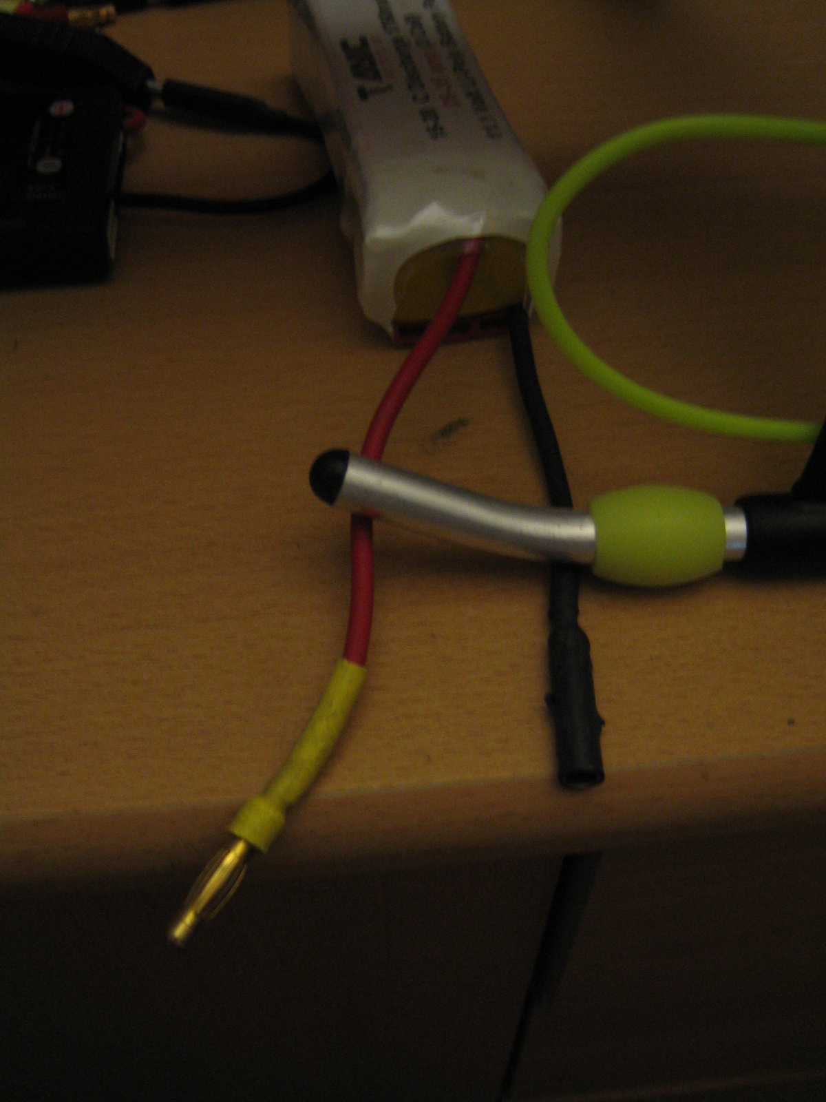

Der Ansatz war heute schon mal da... einen ganzen Akku kannst da aber nicht fliegen
Welche Anschlüsse hast du auf deinen Akkus?
cu, klaus
cu, klaus
@Klaus...
4 mm Goldstecker & Buchse (aber die Kombination ist eine Eigenerfindung)
Habe am SO einen Akku versucht aber wegen Fingerstarre abgebrochen
-heimo
-heimo

War eine 50:50 Chance... hab die gleich rum dran
Sollte also kein Problem sein... mir sind die Finger vor zwei Wochen eingefroren... mit viel Glück hab ich ihn noch runter bekommen. Wart schon auf den Frühling!
cu, klaus

Beim Schweben kommts schon hin, aber bei Vollpitch nur 31A bei 5S ist schon äußerst wenig. Check nochmal den Pitch in dieser Phase, bei 10 Grad mit 2000RPM kann ich mir das beim besten Willen nicht vorstellen. Dann wäre ja der GAUI 1500Watt deutlich sparsamer als der Z20 KV980 was nicht sein kann.worldofmaya hat geschrieben:1,5kW Gaui + 14'er Zitzel
Meinst er verbraucht zu wenig? Einbrüche find ich auch okay...
-klaus
