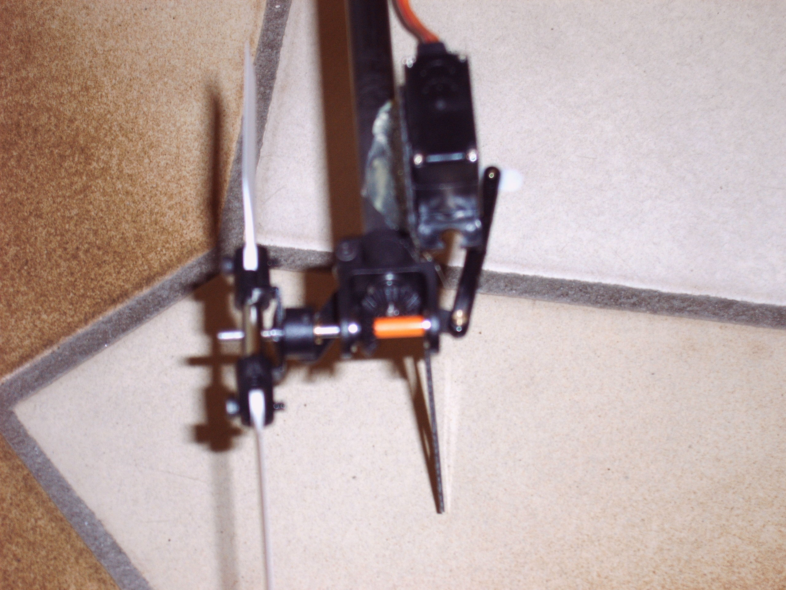

Ich hab hier mal noch ein Bild vom Heck.
Da ist doch alles richtig gebaut!?

leider erkennt man auf dem Bild kaum mehr, als das es ein Heliheck ist. Aber auch ohne die Hornet im Detail zu kennen, würde ich sagen, daß die Heckrotornabe viel zu weit vom Wellenende entfernt sitz. Normalerweise kommt die ganz ans Ende, sonst geht Dir der ganze Pitchweg verloren.
Wenn das bei der Hornet so gehört, hab ich nichts gesagt
Chris
Chris

Hat sich erledigt. Ich hatte das heck falsch aufgebaut
hab mal wieder nicht oft genug den heli mit der anleitung verglichen.
zum glick ist nichts passiert.
