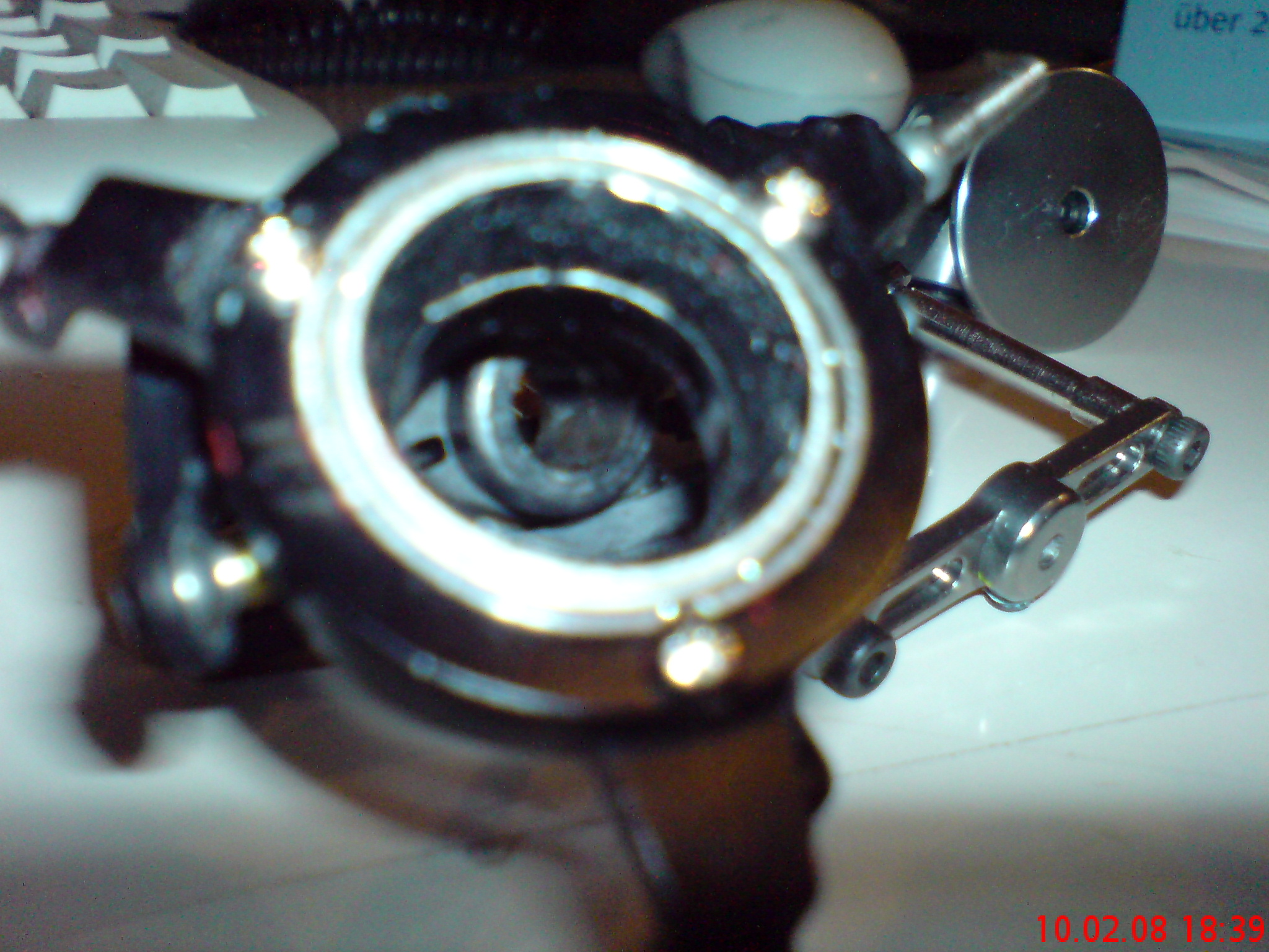

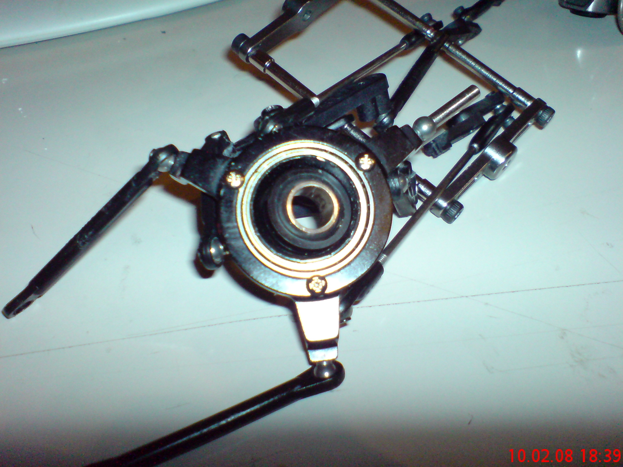

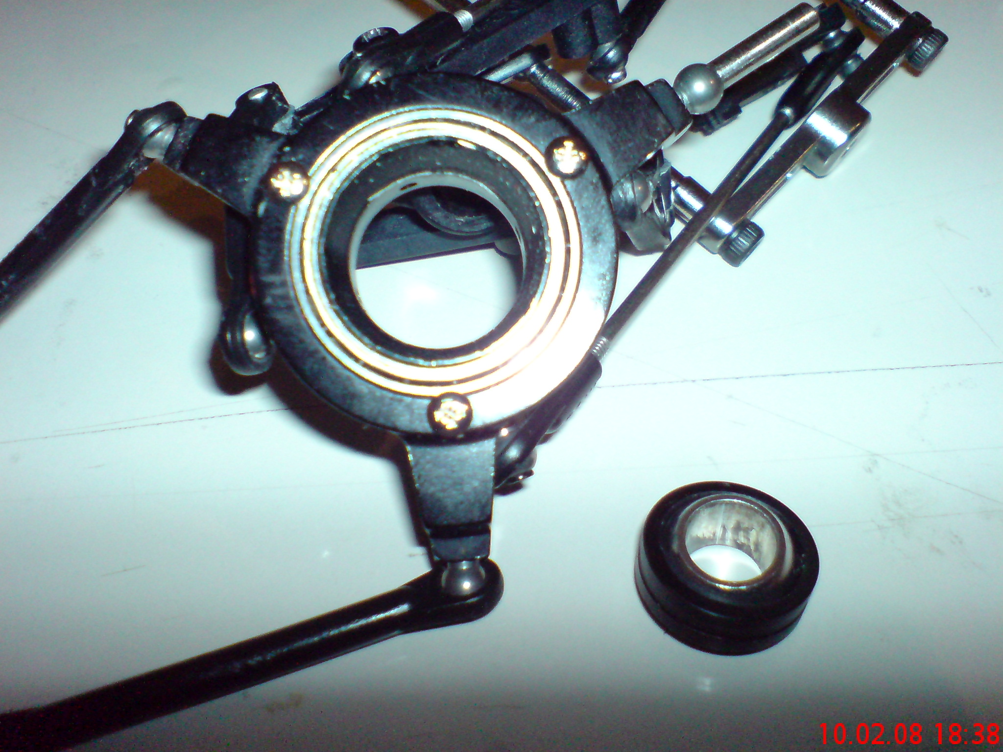

Servus,
mein Hurri hat sich ja gestern in selbstmörderischer Absicht in den Boden gerammt.
Ich glaube, jetzt die Ursache gefunden zu haben. Der Kunststoff-Innenring, der die Kugel der Taumelscheibe umschließt, hat sich samt Kugel gelöst. Das erklärte auch die extrem schnelle Nickbewegung nach hinten.
Ich kann mich vage daran errinnern, in irgendeinem Forum gelesen zu haben, daß es Versionen mit gebördelten Ringen gibt. Dort bei den drei Kreuzschlitzschrauben, von unten gesehen. Die sollen durch die Bördelung verhindern, daß sich dieser Innenring eben nach unten davonmacht. Edit: Ich habe den Thread gefunden: Taumelscheibe teilt sich...
Damit Euch nicht das Gleiche passiert: Schaut Eure Taumelscheibe mal genauer von unten an !
MfG
Jochen

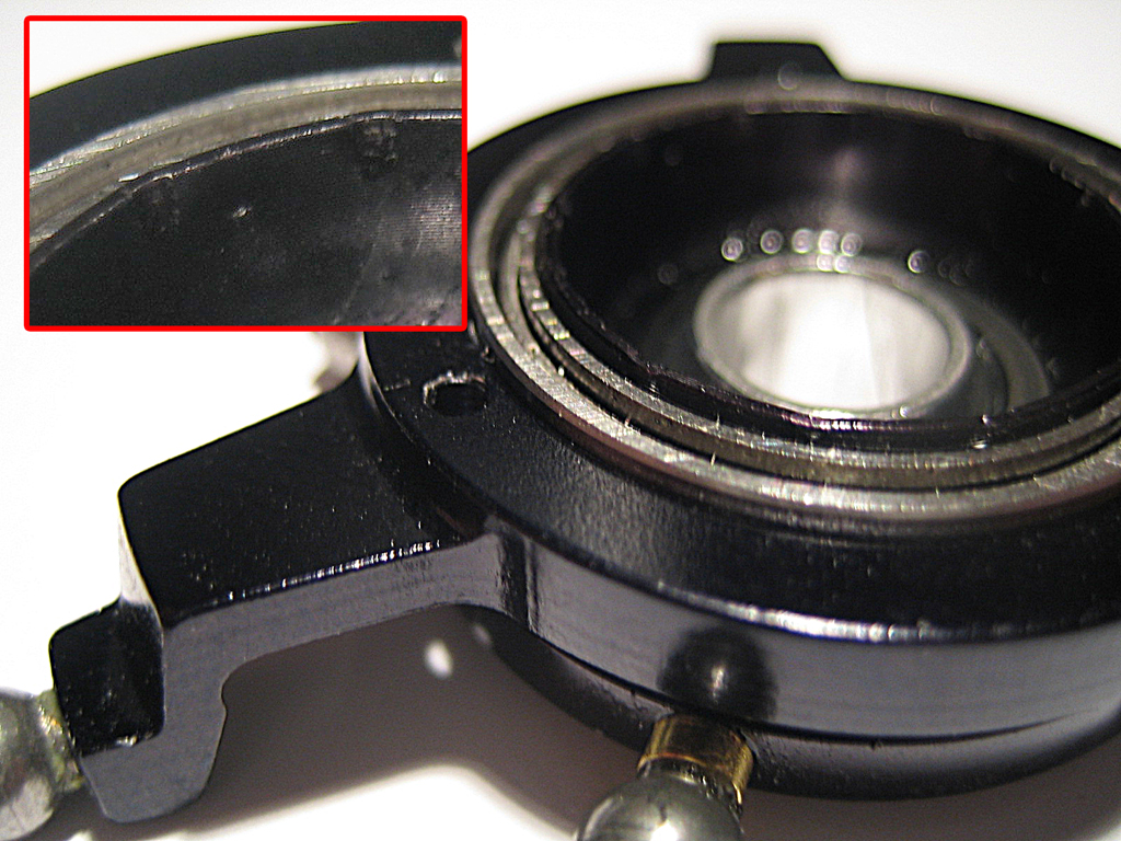

Das Problem das gelöst wurde kann man an den Einbuchtungen Ring der Unterseite der TS sehen. Im Helifreak Link gibt's dazu ein Bild das die beiden Vergleicht. Der Link zum eigentlichen Thread ist:
http://www.helifreak.com/showthread.php?p=500304
Scheinbar gab/gibt es aber auch noch immer das eine oder andere Problem wie man im späteren Thread weiter lesen kann! Die Frage ist halt ob das an der TS oder an der Sicherung liegt wie man in dem späteren Thread auch lesen kann.
-klaus
-klaus
Hallo Klaus!worldofmaya hat geschrieben:Das Problem das gelöst wurde kann man an den Einbuchtungen Ring der Unterseite der TS sehen.
-klaus
Einbuchtungen dürften IMHO alle haben. Den Bildern im anderen Forum nach sind die dann aber noch verstärkt und tiefer gemacht worden.

Der innere Kunststoffring rutscht nach unten aus der Taumelscheibe heraus und bleibt auf dem Stellring liegen. Die TS hat hierdurch genau die Hälfte der Durchmessers Spiel und schlabbert so in der Gegend herum. Bei allen drei Servos neutral wird´s ja noch gehen, aber wenn auch nur ein Servo ausschlägt, dann ist es vorbei.
MfG
Jochen
