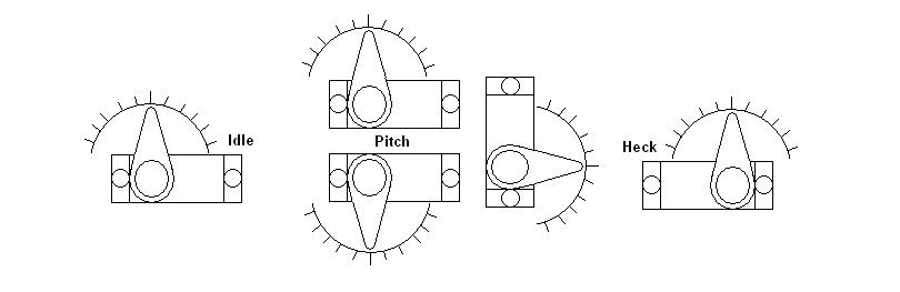

Jetzt überlege ich folgendes:
Könnte es hilfreich sein, auf einem Brett nur die Servos anzuordnen.
Statt dem Regler ein Servo, der entsprechend der Drehzahl ausschlägt.
Etwas dahinter die drei Servos so angeordnet, wie sie in der Taumelscheibe angeordnet sind.
Zum Schluß noch das Heckservo.
Unter jedes Servohorn eine Skala, die den Hebelauschlag anzeigt.
Jetzt kann man an der Fernsteuerung herumspielen, ohne dass einen Mechanik anschlägt, der Motor plötzlich hochläuft etc.

Warum nicht "einfach" statt des reglers ein "Gas-Servo" mit 4-Mignon-RX-stromversorgung anschliessen? mache ich schon lange so.
Um zB eine TS richtig einzustellen, hilft die skala nicht wirklich weiter.
Die Scala nehme ich aber auch - zB um Helis zwischen verschiedenen Sendern "umzuziehen"
