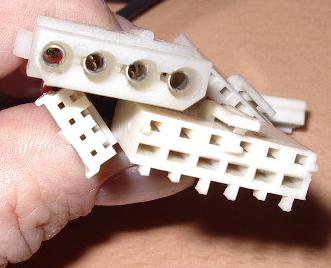

Ok.. anders... hast du da ein Powergood-Signal angezapft? Was für Stecker hatte es vorne? Nen 20-poligen breiten? mit 2x10Polen nebeneinander?
Und: Hat das nen eigenen Schalter an nem Kabel? so einer der noch einrastet?
Jenachdem was es davon hat/nicht hat kann ich dir dann mal sagen ob es ein ATX oder AT ist :)

So, I'm back - right out of the Bastelcellar :)
Das zickige Netzteil, habe ich gerade festgestellt, ist das einzige, das ohne Lastwiderstand anläuft. Es liefert ja auch anfangs für ein paar Minuten genügend Strom, dann kommt die Unterstromversorungsmeldung vom Ladegerät. Es hat folgende Stecker als Anschlüsse. Die 12 V habe ich vom gelben und roten Kabel abgenommen.

ER Corvulus
Beiträge: 16688
Beitrag von ER Corvulus »
Das ist ein altes AT-netzteil.
Hättest den Strom aber von gelb und schwarz nehmen sollen. ;)
Die ollen Dinger brauchen meisst die 1A auf 5V (also rot nach schwarz) auch wenn sie am Anfang bischen gehen.
Grüsse wolfgang
das ist ein at-netzteil und da hast 7V.
Du brauchst schwarz und gelb ;)
