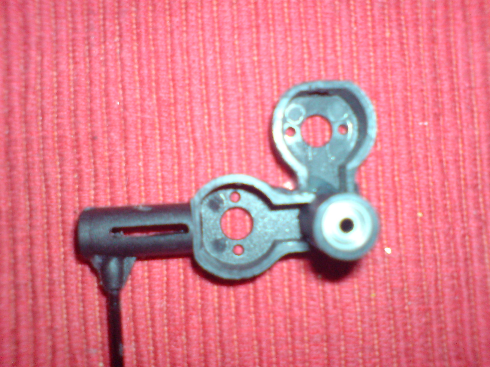

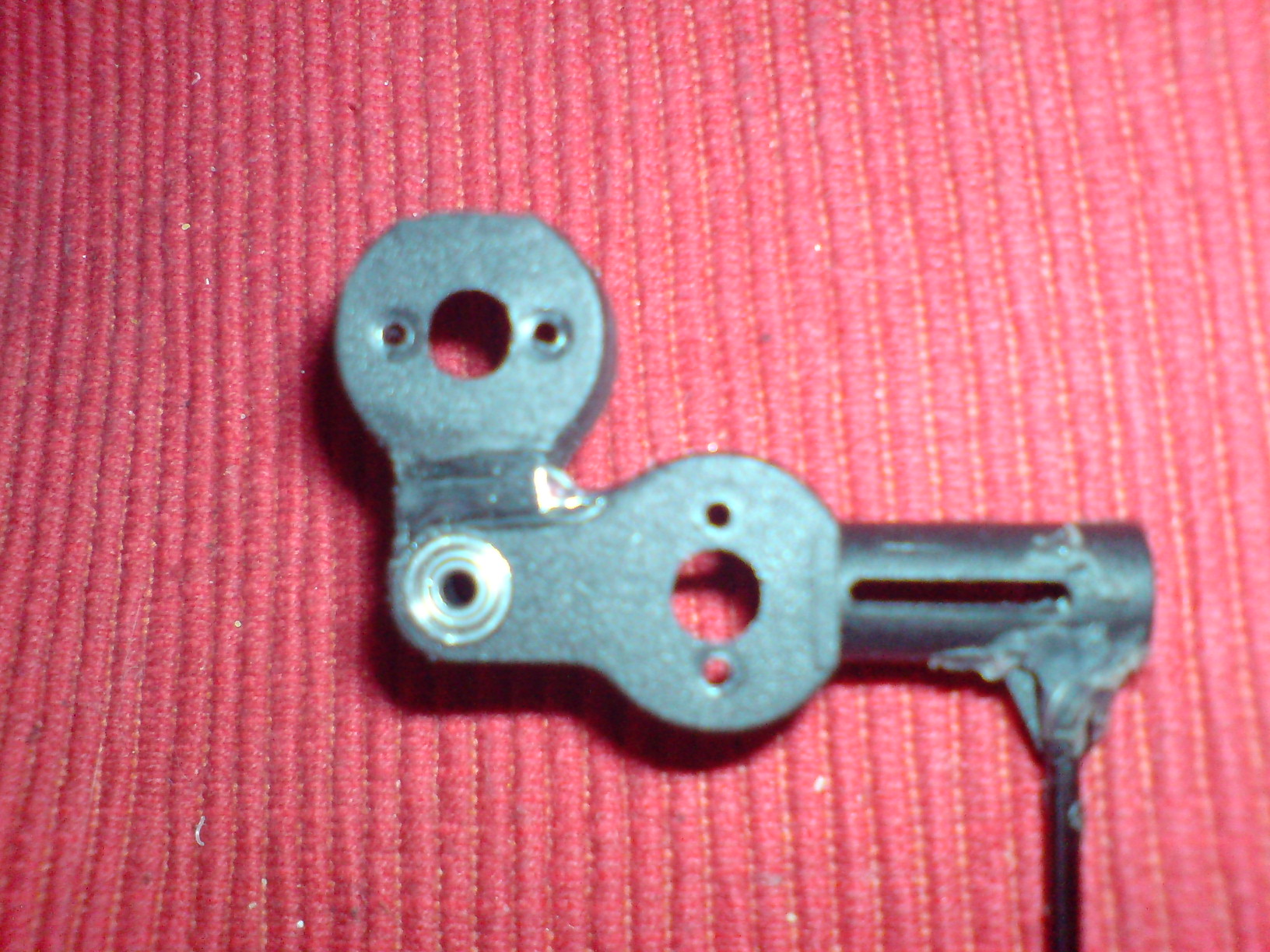

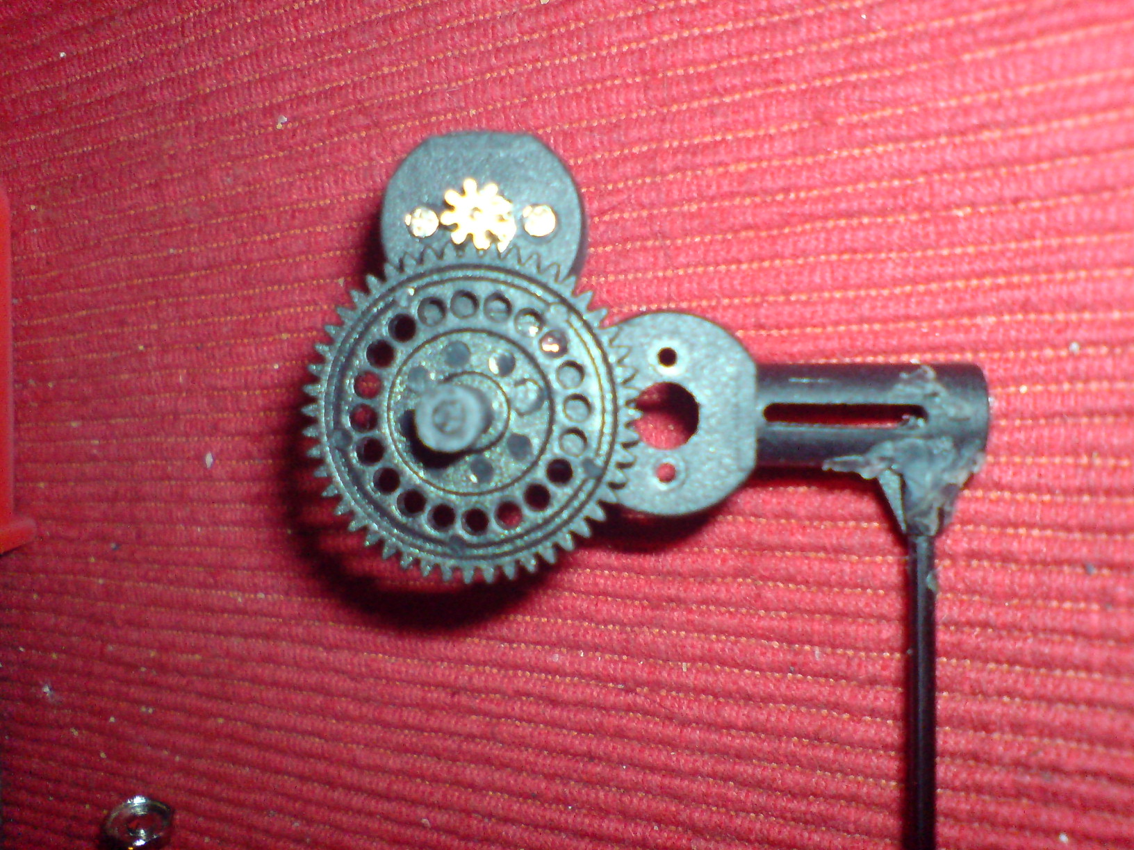

Mein eigenbau DW Heck ist einfach nach zu bauen!!
Man(n) nehme eine zweite Heckmotorhalterung, säge und pfeile diese zurech bis sie mit dem Motor genau auf´s Ritzel passt!
Danach das ganze mit Heßkleber fixieren! (siehe Bilder)
Nun warte ich noch auf die neuen Motoren und Scheibenkleber für Autoscheiben (bei einem guten KfZ Teilehändler für 9.99€ zu erhalten) damit wird das ganze zu 100% zuammen geklebt! Bekommt man nie mehr auseinander!!!!
Fertig ist mein DW Heck!!

Eine "Erfindung", ein DoppelWhopperÄäääh... was ist denn ein DW Heck?
Spricht 2 Heckmotoren statt einem.
Wurde eigentlich nur verwendet, bis es den DD-Drive gab.
Und die "Endstufe" ist der DD-Brushless.
