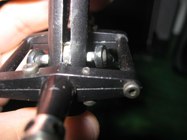

Hallo Marcel,
alles reine Spekulation - aber ich vermute, dass SJM an einer neuen Kopflösung bastelt - aus welchen Gründen auch immer.
Die Belastung der flybar stand ist bei einem Heli der Größe des SJM-500 nicht mehr zu vernachlässigen. Beim SJM-400 V2 hat es keine Rolle gespielt. Beim SJM-500 treten aber ganz andere Drehmomente auf. Beim SJM-500 ist die flybar stand neben dem Freilauf das wohl am meisten benötigte Ersatzteil.
Ich kann mir nicht vorstellen, dass es um eine Schutzrechtsverletzung geht, da diese MFS-Lösung des SJM-500 ja bereits im SJM-400 V2 verwendet wurde.
Ist aber wie gesagt alles reine Vermutung bzw. Spekulation.
Gruß Dieter

Hallo Dieter,
Ja der freilauf und Hauptachse sind total unter dimensionniert.
Aber der flybar stand ist trotz 100+ flügen mit 2600rpm und 2 crash noch ok ( siehe Foto). Ich glaube das es wichtig ist das die diversen hebelarme auf den kugellagern axial sehr genau eingestellt werden müssen damit die flybar nicht and dem stand reibt, und schön frei ist.
na ja jetzt habe ich ja keine flybar, ist noch besser..
schöne nacht
Marcel
