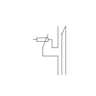

Mit dem Poti hatte ich folgendes vor:
Schalter oben = +50% an der Steuerung und somit 75% am Gyro
Schalter unten = Poti eingeschleift, Regelbereich = -100% bis 0% an der Steuerung und 0% bis 50% am Gyro.
Lassen wir aber mal das Poti raus, es verwirrt vermutlich mehr als es hilft.
