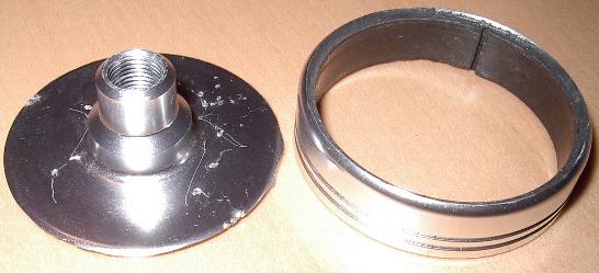

Ich flog zum Landen an, stellte den Heli gerade, war noch so ca. 1,5 m oben und wollte die so richtig schön runterschweben. Plötzlich dreht der Motor hoch wie S..., aber keine Power mehr auf dem Rotor. Der Heli fiel etwas unsanft auf die Kufen, sonst passierte nix - zum Glück. Ich checkt danach die Kiste durch und sah, daß die Kupplungsglocke an oberen Rand regelrecht durchgeschnitten war. Sowas habe ich noch nie erlebt, weiß nicht woran es liegen kann. Sehr seltsam die Sache. Kupplungsglocke ist schon bestellt, hoffe daß ich nächstes WE nochmals fliegen kann, dann wird's länger nix mehr werden, weil ich zu Hause umbauen darf.
Von meinem Rex und der Kurve in Bodennähe, bei der ich mich heute mittelschwer verschätzt habe schreibe ich jetzt lieber nix.......
Ich hatte heute genau genommen einen schwarzen Tag, dafür hatte Sohni heute umso mehr Erfolg mit seinem ersten Loop hat er ja schon berichtet.
Anbei noch ein Foto der "abgesägten" Kupplungsglocke.

'nabend zusammen,
@Eisi: könnte es sein, dass der Kupplungsläufer zu tief in die Kupplungsglocke eingegriffen hat?
Hast du die Scheibe, die den meisten Motoren unter der Kurbelwellenmutter beiliegt, montiert?
Wenn ja, so könnte das die Ursache für den Schaden an der Kupplungsglocke sein.
Lass' die Scheibe auf alle Fälle weg.
