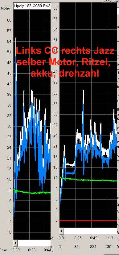

RedBull hat geschrieben:Die Phoenixregler sind zwar etwas tricky einzustellen, hat man allerdings die richtigen Einstellungen gefunden funkzt er so gut wie der JAZZ :D
Jein. trotz "spielen" mit Spoolup, Motor Start Power, Timing usw ist das Hochlaufen i-wie "gewöhnungsbedürftig": bei meim Scorpio 3026 ( und auch Hurri 1,5kw) - Motor fängt der unter 50A einschaltstrom an 3s im Lipoly nicht an zu laufen - dementsprechend wild tut er (aber nie so, das man Angst hat, der heli fällt um - ist einfach eher "unschön") - das kann der jazz viel besser - sieht man auch im Log
(Das BEC ist ja bei beiden (40er jazz wie 60er Phoenix) nicht im Lipoly zu gebrauchen...)
Wenn er dann dreht ( ;) ) ist das Regelverhalten aber gut. Die Motorlaufzeit ist (beim scorpio) fast gleich geblieben - der schwebestrom beim CC niedriger, aber in den peaks hat er dann mächtig durchgepulvert (mit Governor Gain kurz vor der grenze, etwas weniger wäre sicher auch gegangen)
