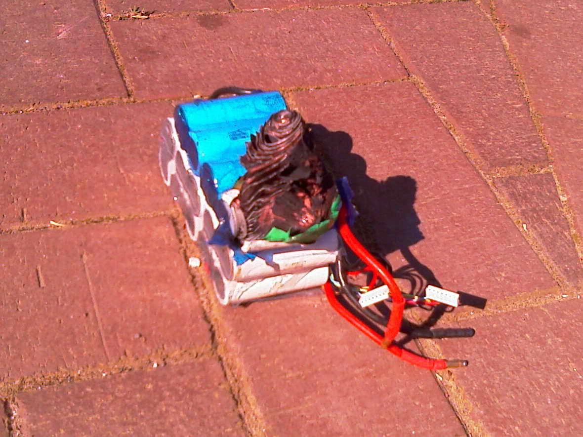

#15 Und so sehen die A123 von innen aus
Hier mal ein Akku, wenn er nicht balanciert ist.
Gehörte zu einem 14S Pack für einen TRex600. Ist direkt nach der Landung geplatzt.
Der 600er geht aber super mit den Zellen.
- Eine ist hin!
- IMAG0059.jpg (118.85 KiB) 3334 mal betrachtet
Gruß Rainer
