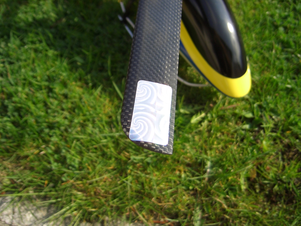

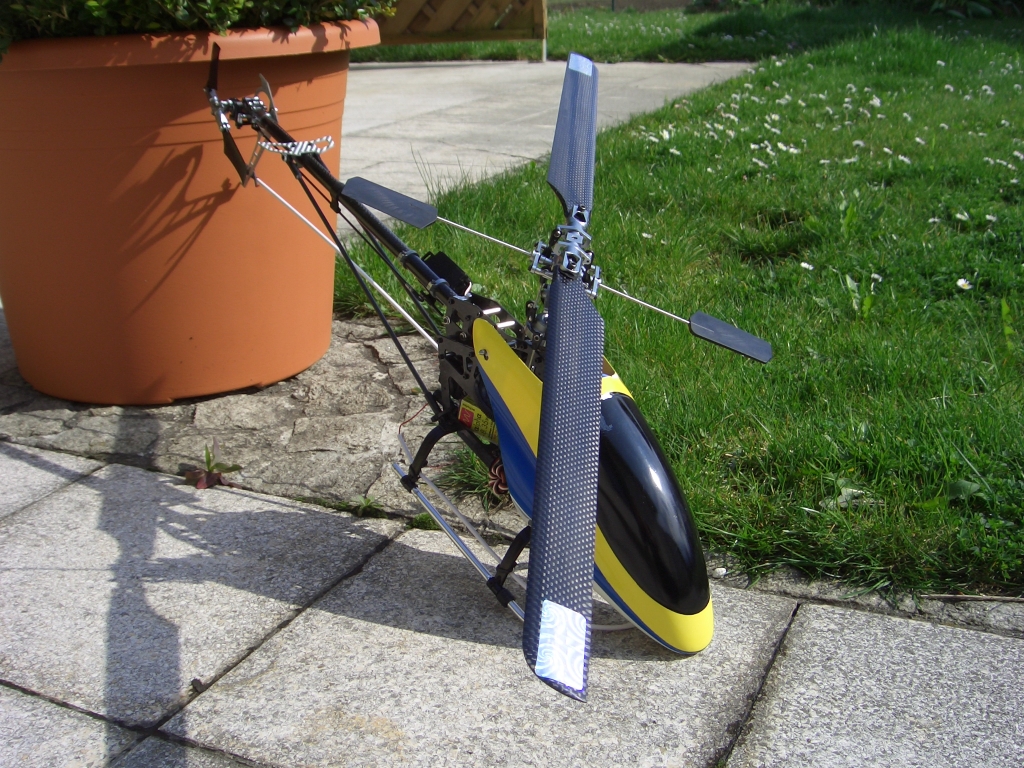

Heute hab ich meine CFK Blätter bekommen, die ich natürlich gleich mal Probe geflogen bin :wink:
Aber zuerst zum Blatt ansich. Sie sind nicht wie gewöhnlich an der Wurzel und Spitze gleich breit, sondern laufen Spitz zu, was auf den Fotos zu erkennen ist. (gleiche Form wie bei den GFK Blättern) Sie sind wesentlich steifer wie die GFK Blätter, sogar steifer wie Radix.
Um die Sichtcarbonblätter besser in der Luft erkennen zu können, sind 2 Hollow Sticker dabei :)
Zum Gewicht kann ich leider nichts sagen, da ich keine Möglichkeit habe, so genau zu wiegen.
Vom Flugverhalten sind die CFK Blätter den GFK Blättern ziemlich ähnlich, allerdings reagiert der Heli direkter und lässt sich allgemein auch etwas präziser fliegen, vor allem das Abstoppverhalten ist wesentlich härter.

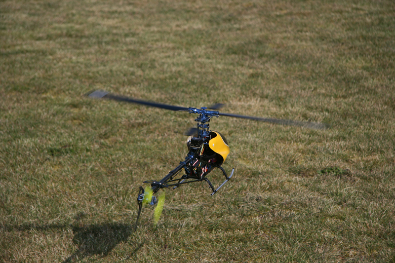

Anbei noch ein paar Bilder (die Haube hat leider schon etwas gelitten *gg*)

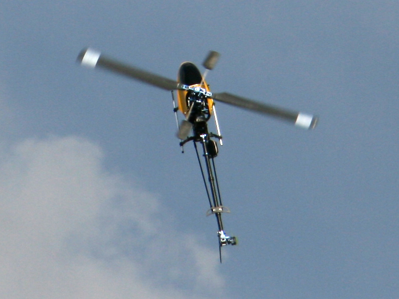

Von mir gibt es noch ein paar Flugbilder:

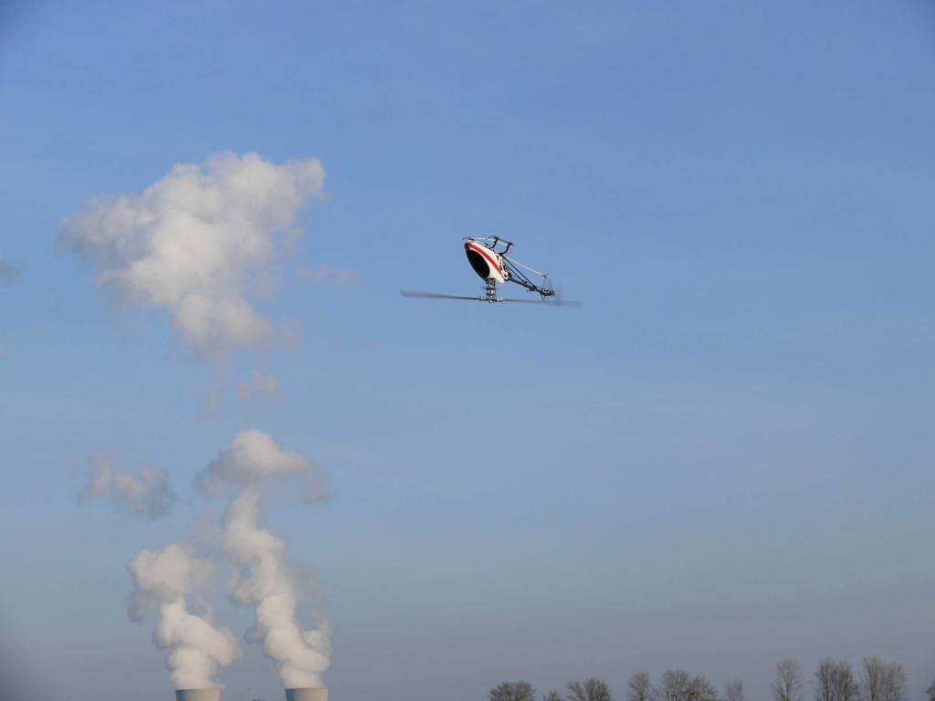

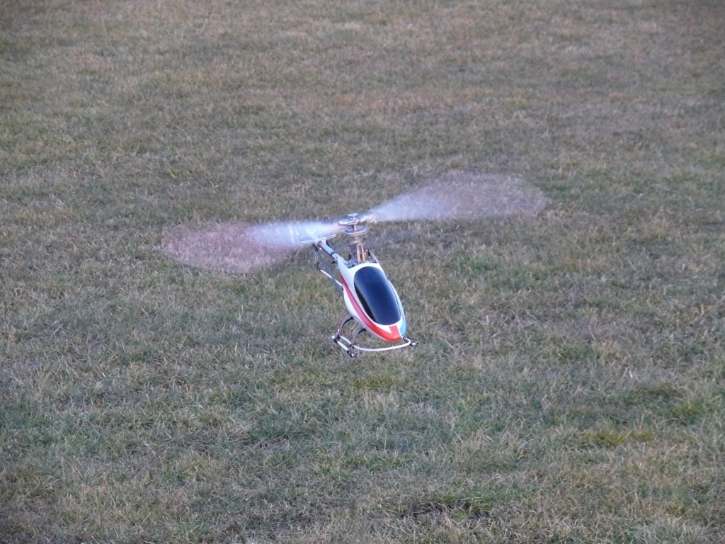

ich hab hier noch ein paar Bilder, wurden vor ner Weile von S.Dylla gemacht :wink:
