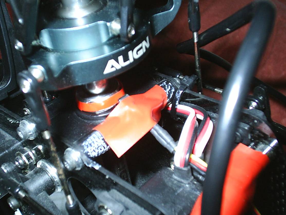

3d
Beiträge: 6111
Wohnort: Leer (Ostfriesland)
Beitrag von 3d »
da.
klemmring heißt das ding wohl.
somit kann ich auch autorotationen loggen.
TDR
