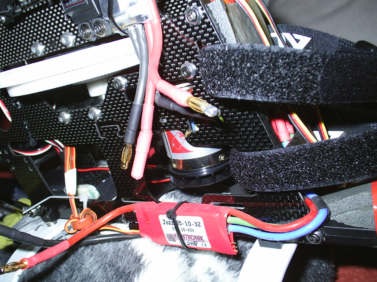

ich habe gerade den akku falsch an den logger angeschlossen.
:x
wollte daten auslesen, und weil er immer übertragungsprobleme hatte dachte ich mir, jetzt mal mit akku probieren.
gab ein kurzschluss über etwa 5 sekunden.
aus dem konionpack kam schon feuer raus.
zimmer voller qualm.
konnte ihn noch abziehen und auf den balkon bringen.
da liegt er jetzt. :cry:
ob der logger das überlebt hat weiß ich nicht.
kein guter tag heute
:roll:
ich könnt mich echt treten...
:x

der logger scheint das überlebt zu haben.
hab die daten grad ausgelesen.
müsste also auch weiterhin loggen können.
angeschlossen habe ich den akku an die beiden roten kabel. :roll:
man ey
200€ gerade vernichtet :x

Beitrag von Gerry_ »
Abhilfe schafft: zwei lange und zwei kurze Kabel am Logger, so hatte ich es auch, und die langen Kabel über den Logger in die andere Richtung mit Kabelbinder fixiert. Somit war ein Kurzschluss quasi ausgeschlossen.

Stecker hinterm Logger zusammen gewesen?
ne, ich hab es einfach falsch angeschlossen.
sind 2 schwarze und 2 rote kabel dran.
ich habs an die beiden roten angeschlossen.

hätte ich den regler dran gelassen, wäre das nicht passiert :cry:
ich hab am plus ne buchse und am minus den stecker.
ist eigentlich recht sicher, aber da hat es ausgerechnet gepasst, weil die beiden kabel auch buchse und stecker haben.
