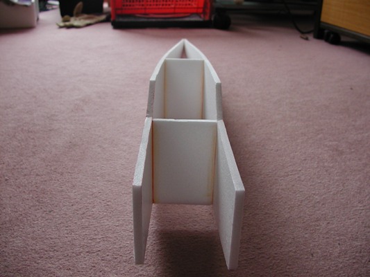

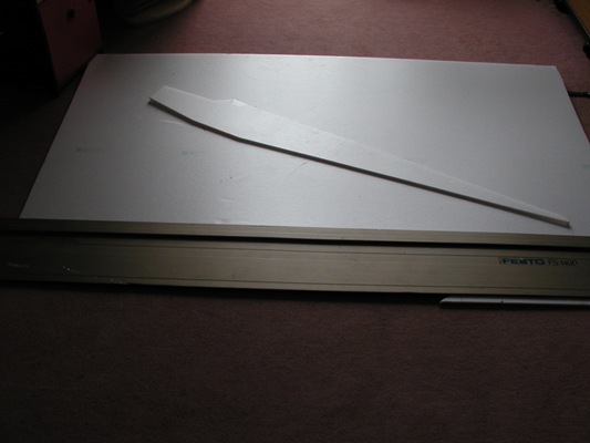

Zum Glück gibts große Schneideliniale.... (siehe Bild "Langes Linial"
Und es geht weiter...
beim Zusammenkleben unbedingt auf Verzug achten!!
(siehe Bild "Rumf 2+3")

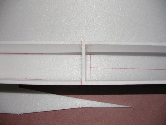

Als erstes Habe ich den vordersten Teil des Rumpfes auf das Depron geklebt. (siehe Bild "Rumpf 4")
Wichtig dabei ist, das man vorher genau markiert wo der Rumpf hin soll. Wenn man dies nicht macht kann der Rumpf Krumm und schief werden!!!
Und das wäre nicht gut. Dann wäre nämlich die Arbeit umsonst. :(
Ich habe mir vorher bis dahon wo sich der Rumpf vernünft 2 Parralelen hingezeichnet im Abstand von 6mm (ich baue im Maßstab 1:0,5 zum Orginal). Kurz hinter dem 2. Spant habe ich eine Weitere Linie gezeichnet genau im 90° Winkel zu den Parralelen. Dann habe ich auf der mitte (bei mir 3cm) nochmal eine Linie im 90° Winkel angezeichnet. Siese geht bis ganz nach hinten. Sie hilft mir das ich das Heck genau gleich zusamenführe. Sonst könnte es passieren das man eine "krummen Hintern" baut.
(Siehe Bild "Hilfe 1+2")

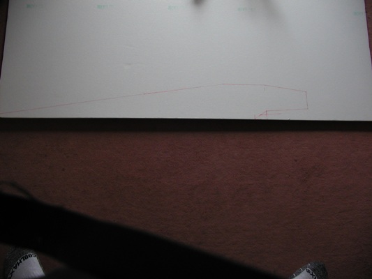

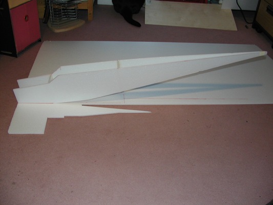

Hab beim Rumpf nun den unteren Rumpfboden und Verstärkungen angeklebt.
Außerdem das etwas krumme HR. (siehe Bild "Rumpf ")
Und ich hab mit den Flächen angefangen...leider hab ich vorher vergessen diese anzuschleifen und den Randbogen zu schneiden... (siehe Bilder "Fläche 1-2")

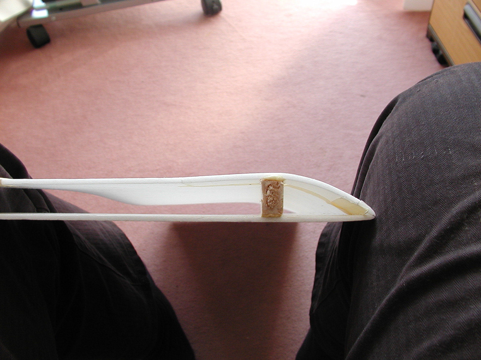

So, nach leider etwas Verspätung geht es dann mal weiter...
In der zwischenzeit hab ich an den Flächen weitergebaut.

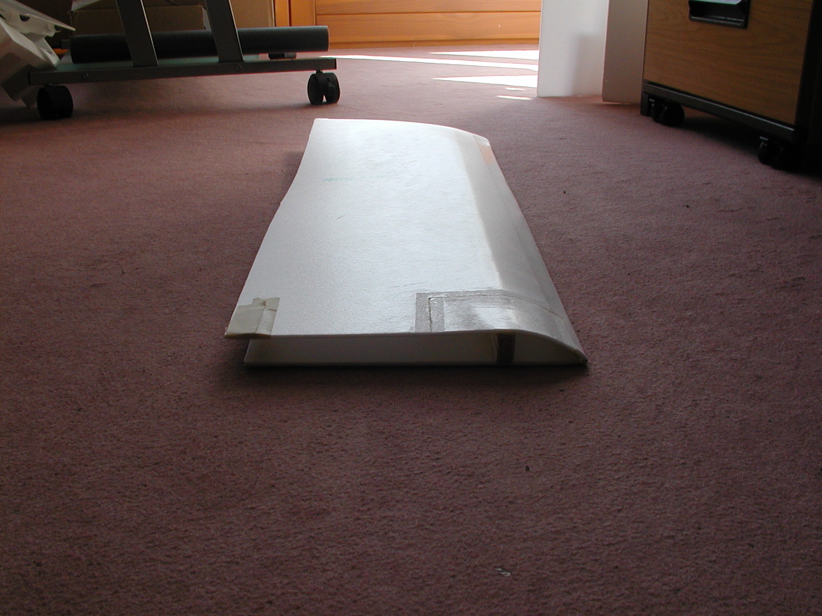

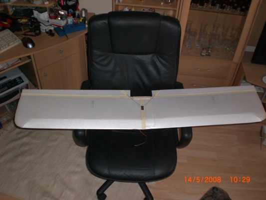

Also die Obere Flächenhälfte aufegklebt (siehe Bild "Fläche 3+4") und mit dem Heißluftföhn etwas in Form gebracht. (ja ich weis...ich musste die Fläche etwas flicken da ich sie mit dem Heißluftföhn...naja Deformiert habe :oops: )

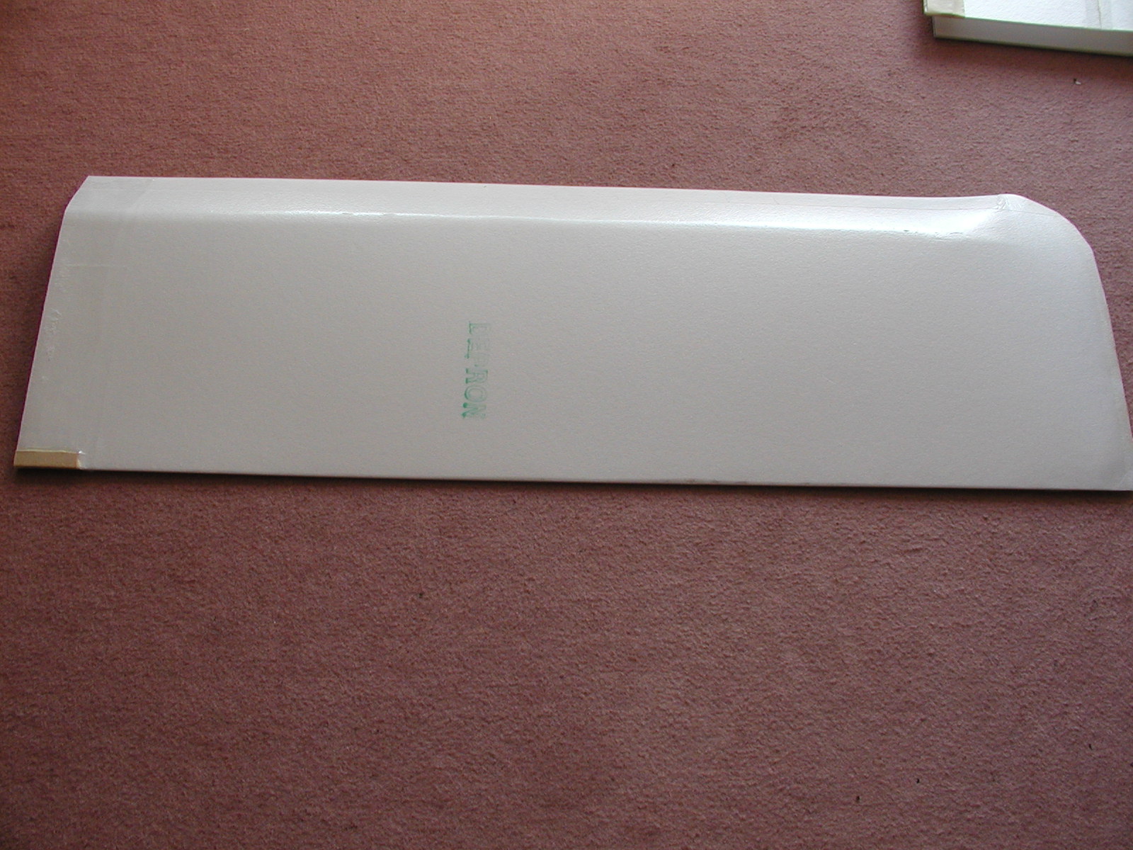

Von der Anderen Fläche hab ich nur das Bild wo sie schon komplett fertig ist. (Siehe Bild "Fläche 5")

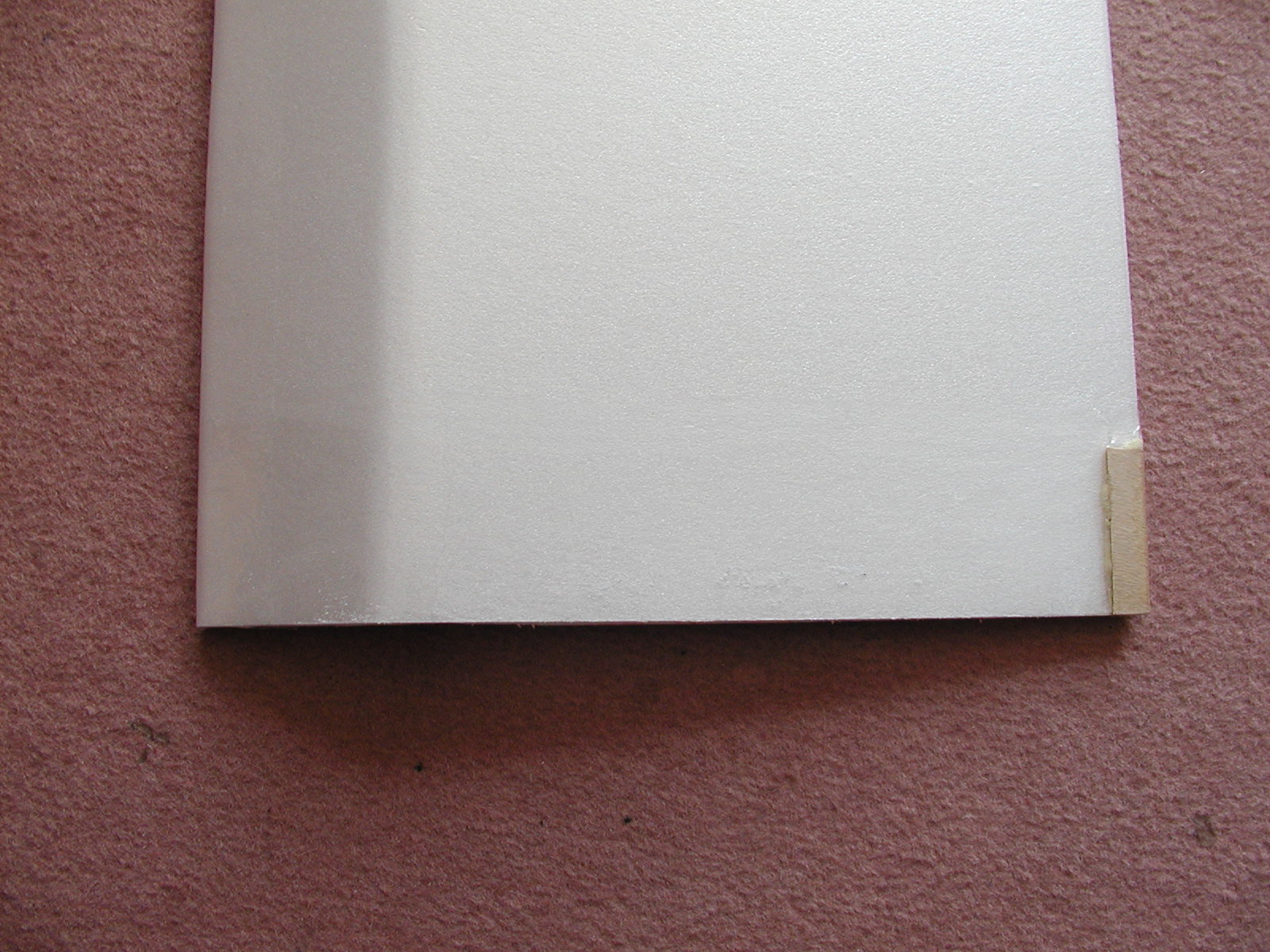

Außerdem habe ich wo später die Gummis auf der Fläche liegen hinten einen kleinen Speerholzkoltz eingeklebt. (siehe Bild "Fläche 6")

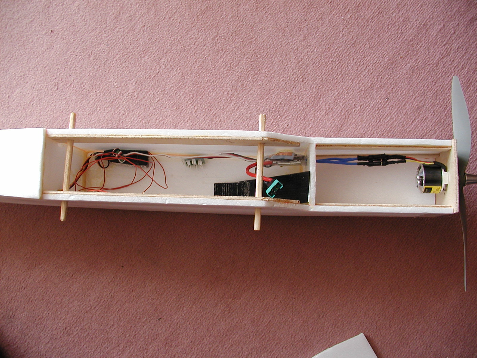

Der Rumpf ist auch weiter gewachsen. Die Servos habe ich eingeklebt. Und die Anlenkungen abgestützt. Leider hab ich vergessen davon Bilder zu machen... :oops:
Der Motorspant ist erstmal provisorisch befestigt. Damit ich später nich den Sturz ändern kann.
(siehe Bilder "Rumpf 6+7")

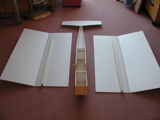

2800 LI-IO-MG: ca 30min+
Änderungen:
Das Auflageholz auf der Fläche habe ich gegen ein größeres und breiteres getauscht.
Piper Fertig 2 RHF.JPG (205.21 KiB) 1053 mal betrachtet
Piper Fertig 1 RHF.JPG (208.36 KiB) 1046 mal betrachtet
Fläche Fertig 1 RHF.JPG (172.83 KiB) 1054 mal betrachtet
