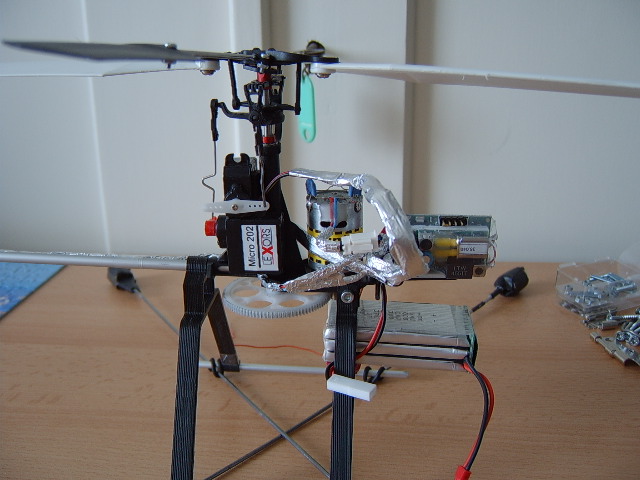

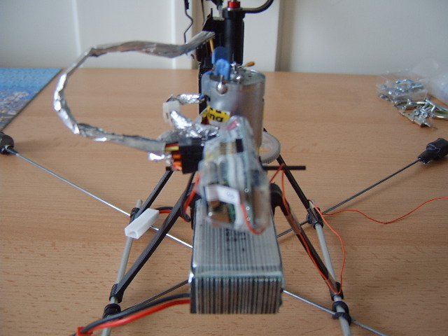

so hab jetzt mal um alle kabel und verbindungen alufolie gemacht. 5 lagen oder so. eben beim ausprobieren hatts erst mal soweit geklappt. leider schon wieder die akkus alle. werd jetzt erst mal aufladen und nachher nochmal antesten. hoffentlich gehts jetzt auf dauer. ist zwar nicht schön ,aber erfüllt den zweck. hier noch ein paar bilder. mfg Tom

Da hast dir aber echt mühe gegeben.
Ich hoffe es klappt.

Ich kann auf deinen Bildern nicht erkennen wie dein Heckmotor Angschlossen ist.
