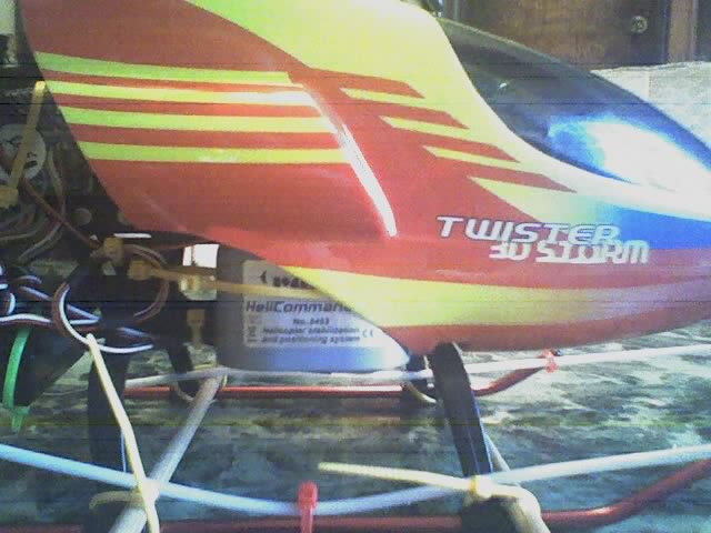

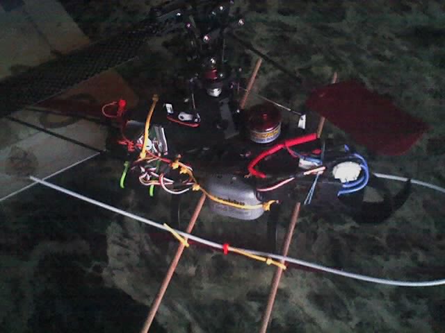

Da dieser Heli ja immer mehr Verbreitung findet, wird es Zeit für einen eigenen Thread. Hier können wir unsere Erfahrungen austauschen, unsere Einstellungen posten, Flugerfahrungen berichten...
Mein 3D Storm hat nun über 60 Flüge hinter sich, mit dem Serienakku bis zu 8 Minuten, mit einem 2100er Saehan bis zu 11 Minuten. Jeweils ohne den Akku ganz leer zu juckeln. Bis auf Schrauben kontrollieren und Riemen nachspannen war bisher keinerlei Wartung notwendig, auch die Servos sind noch schön spielfrei und tun zuverlässig ihren Diesnt. Der originale Kreisel ist vollkommen ausreichend, aber er mußte einem Heli Command 3A weichen, damit mein Freund Hans-Georg ihn auch fliegen kann - er hat nicht die schnellen Reflexe für so einen kleinen Heli und sein Belt ist zur Zeit noch bodenständig, wartet auf einen kleinen Umbau.
Besonders beeindruckend ist die Laufruhe der Mechanik, eher ein sanftes Kätzchen statt einer kreischenden Diva. Und er liegt bei entsprechendem Wetter schön ruhig in der Luft, auch ohne Heli Command Unterstützung.
Nun mal heraus mit euren Erfahrungen mit dem 3D Storm :wink:

- Antenne so verlegen wie auf den Bildern am Anfang des Threads, so hat man keine Störungen

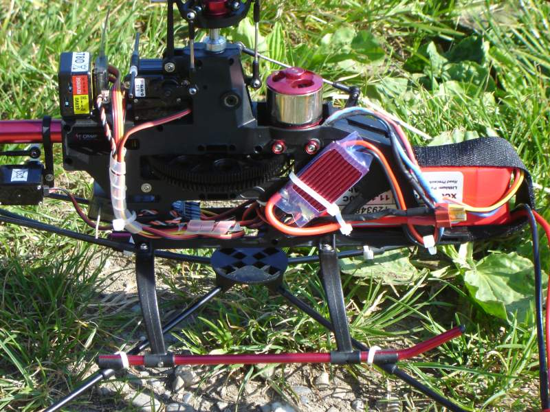

Ach ja,
hier noch ein Bild von der interessanteren Seite (Kabelsalat), das hilft dem einen oder anderen vielleicht.
Regler ist hier auch noch unter der Haube. Man beachte die Kabelverlegung von Regler zu Akku, es soll
tatsächlich Menschen geben, die das Kabel anfangs nicht richtig verlegt haben, und damit die Zähne
des Hauptantriebes polieren :oops: - Kann mich aber nicht mehr erinnern wer das war :mrgreen:

Anbei ein paar Bilderchen.
Den Heckflügel habe ich mir auch nach Verlust des originalen selber aus Carbon gefräst

sieht super aus deine neue Heckflosse und der "Reglerträger". Ist natürlich cool wenn man die Möglichkeit hat
so etwas selbst zu machen.
Was für einen Akku hast du den da drin, und haben die Savöx genau gepasst (welche)? Bei mir ist auch schon das erste
Servo ausgefallen, habe es allerdings gegen ein weiteres Originalservo getauscht. Bin allerdings schon am Überlegen ob
ich nicht ebenfalls auf andere umsteigen soll, falls ich das mit dem Antriebszahnrad noch in den Griff bekomme.
