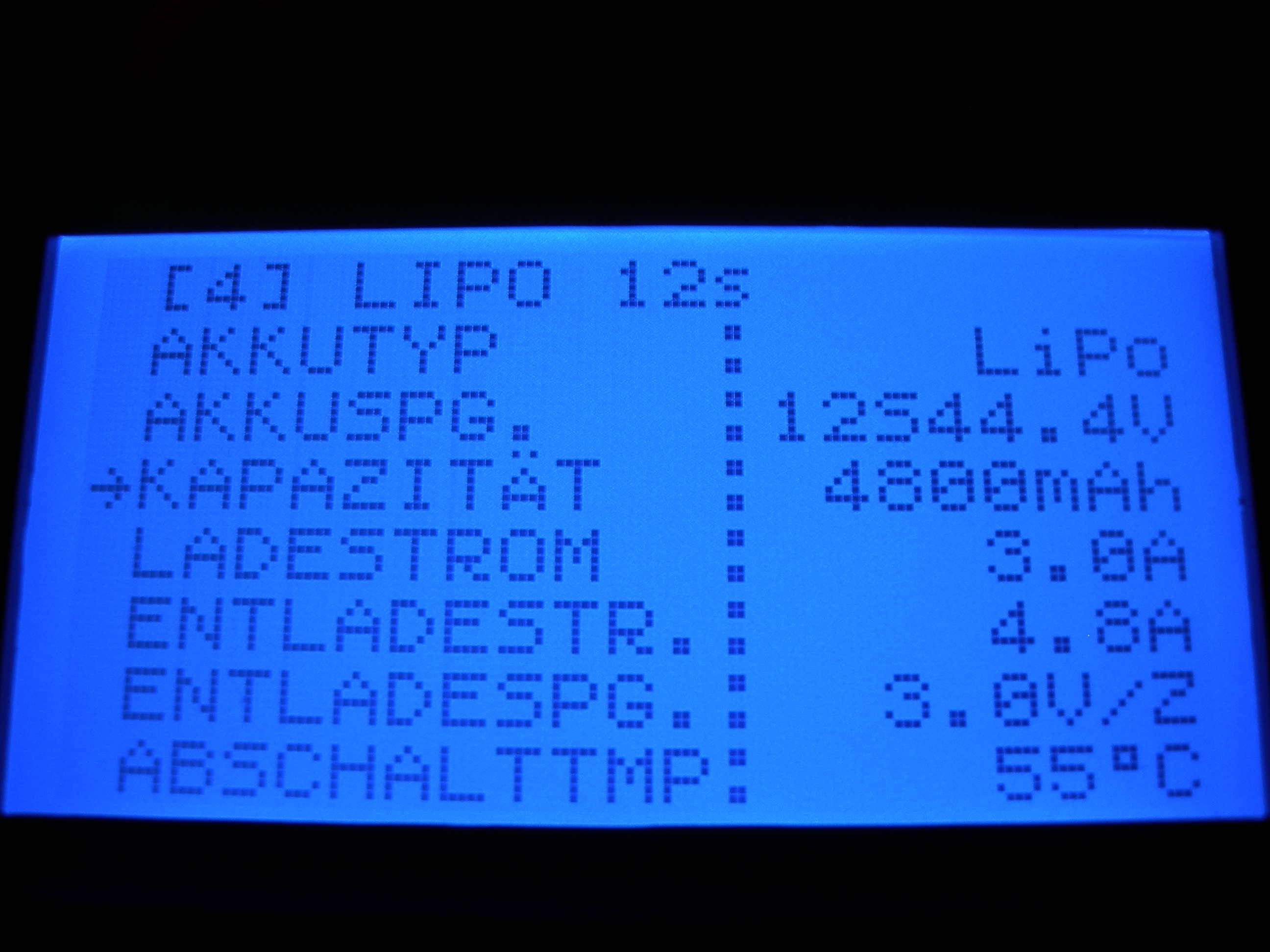

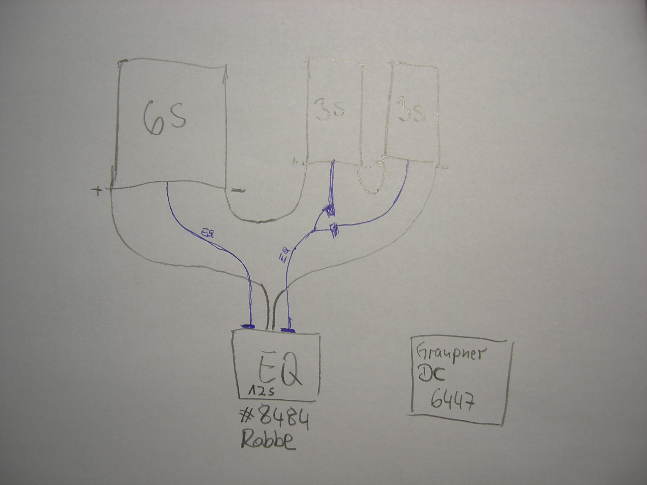

ich möchte 12 Zellen über das Power Peak Infinity 3 Ladegerät laden.
Die Lipos werden nicht erkannt.
Es sollen alle Zellen angeschlossen und geladen werden.
Ladeeinheit:
Robbe Power Peak Infinity 3
Robbe 12S Equalizer (2x6s Eingänge)
Akkus:
6S 4800mah Robbe Lipo
3S 4800mah Seahan Lipo
(beide 3s mit Equalizerkabeladapter gekoppelt)
Auf den Fotos findet ihr die Verkabelung
Der Equalizer gibt Leuchtcode 4x (Verkabelungsfehler)
Wo kann der Fehler liegen?

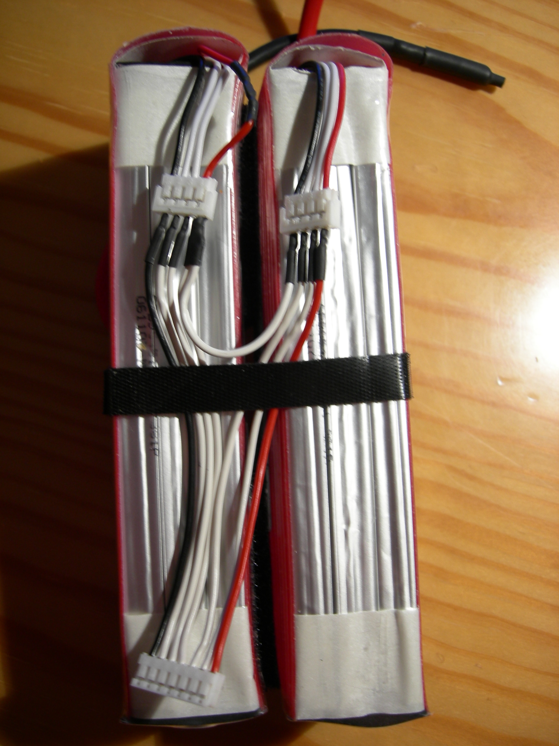

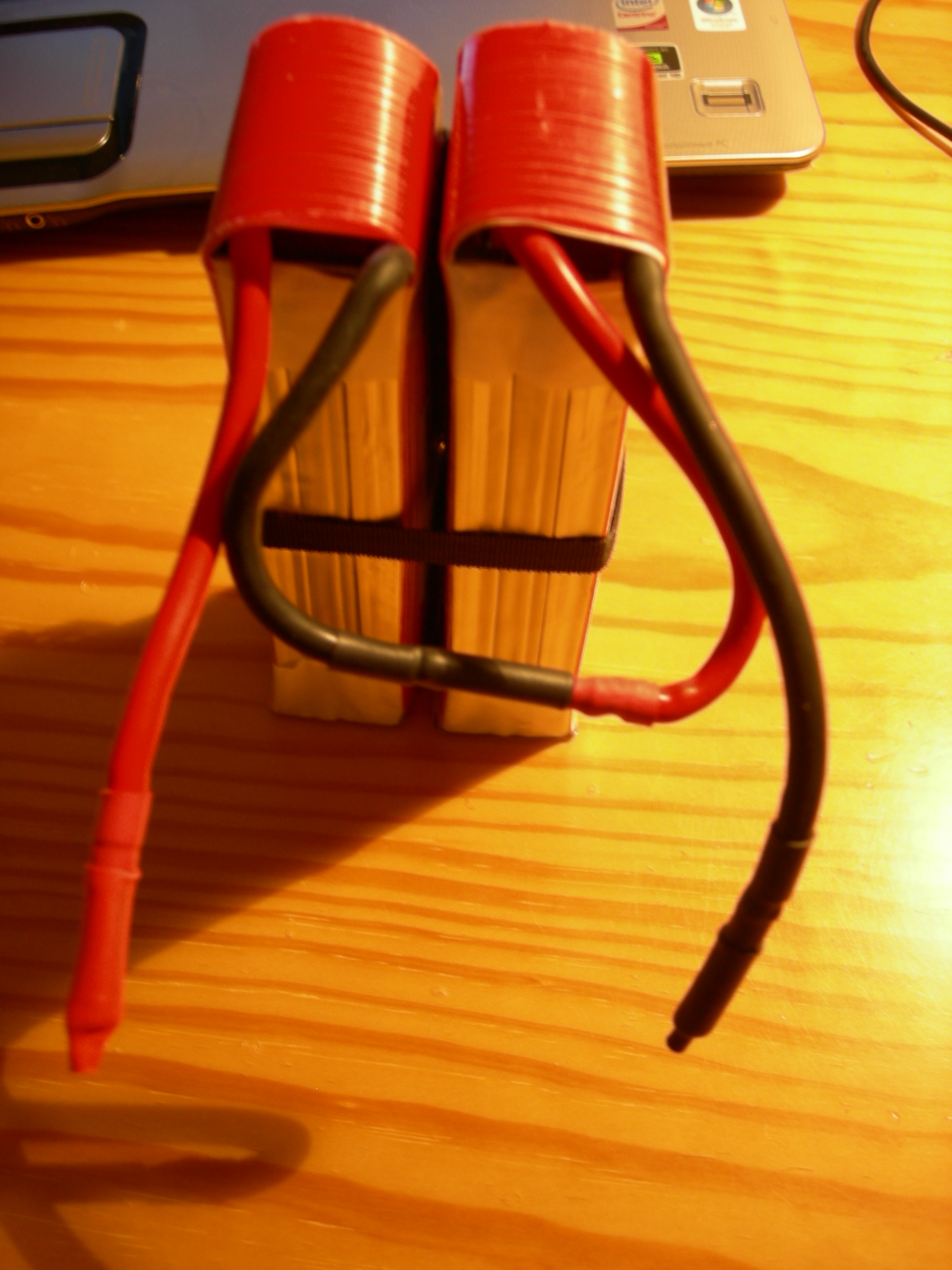

hier ein paar Fotos von dem Equalizeradapter samt Akku.
Der Adapter ist Markenware und nicht selbst gebaut!

auf den Fotos ist nicht ersichtlich wie du die beiden Akkus miteinander in Reihe geschaltet hast. Ist das Pluskabel zum Ladegerät von dem Akku wo auch die Plusleitung vom Equalizerkabel ist (2tes Bild: rechter Akku = Zelle 1 rotes Kabel zum Equalizer = Dicke rote Zuleitung zum Ladegerät)
Am linken Akku ist das Balanzerkabel zum Akku geflickt evtl dort Kabelbruch.
Ansonsten fällt mir nichts mehr ein woran es liegen könnte.
Gruß Gerd

hast du mal probiert ob die 2x3s Packs alleine als 6s erkannt werden.

Hallo, mal abgesehen davon, dass ich es nicht machen würde, Lipos versch. Hersteller miteinander zu laden sehe ich bei deinen Fotos nur einen "Fehler":
Die 3S Saehan sind Meiner Meinung nach richtig verbunden.
Wenn du allerdings die Verkabelung so gemacht hast, wie auf deiner Skizze zu sehen geht das glaube ich nicht. Du musst auch den letzten vom 6S mit dem ersten vom (2x) 3S verbinden. Ich hoffe, du weisst was gemeint ist.
MfG
Reinhard
MfG
Reinhard

#9 verkabelung
Vielleicht ist ja jemand so nett und postet mal eine optimale Verkabelung, vllt als Skizze oder so.

Hast du die Hochstromkabel auch an den Lader/Balancer angeschlossen? auf Deinen Bildern sind die ja noch mir Schrumpfschlauch versiegelt...
