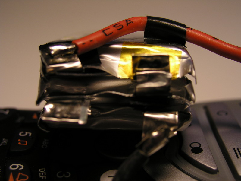

Am Thunderpower selbst ohne Platine geht es mit normalen Lötzinn , ich nehme grundsätzlich immer Lötfett !
Bye
akku .jpg (87.99 KiB) 534 mal betrachtet

Aha,ja mit Lötfett das hab ich mal zum testen bei Goldsteckern probiert,weil das ohne so schlecht ging,man musste extrem lang den lötkolben draufhalten und mit Lötfett ratz fatz ganz schnell...
Dann danke werds dann mal testen wenn mein Balancer und die Kabel da sind...
