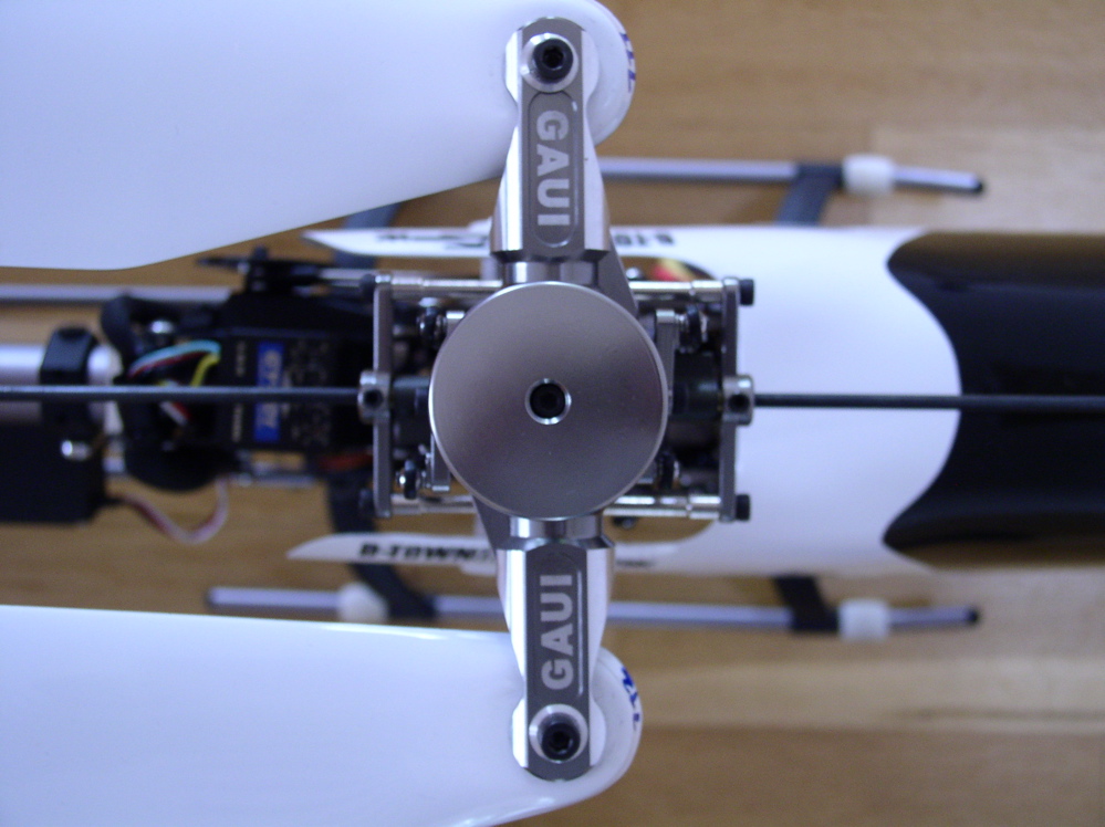

Heute hat mich ein Klubkollege darauf hingewiesen, dass die Paddelstangenachse bei seinem Standard-Hurri nicht im rechten Winkel zur Blattlagerwelle/-achse steht. Zunächst dachte ich an einen Defekt, musste dann jedoch feststellen, dass auch bei meinem CF-Hurri am Rotorkopf kein rechter Winkel vorliegt. Ein Montagefehler liegt keiner vor.
Wie sieht das bei Euren Hurris aus? Ob das so sein soll? Und wenn ja: Was soll das bringen?

Bist dir sicher das alles richtig montiert ist? Welcher Kopf (Alu oder Plastik)? Hab schon mal irgendwo sowas gelesen. Bei meinem ist der Winkel schon 90° 8)
Kannst mal ein Foto von oben machen?

worldofmaya hat geschrieben:Welcher Kopf (Alu oder Plastik)?
Bei mir Alu, beim Kollegen Plastik.
Habe noch mal geprüft: Meine Paddelachse hat ein wenig Spiel. Das kann man in den rechten Winkel bringen. Aber beim Kollegen? Kann sich die Plastik-Paddelwippe verziehen?

niggo
Beiträge: 2798
Beitrag von niggo »
Timmey hat geschrieben:Eine Foto wäre echt nicht schlecht, kann mir gerade nicht vorstellen, was gemeint ist.
Kuck ma´.... Jetzt ist´s richtig (rechter Winkel).
Blade mCPX, 600 MP-Style
niggo
Beiträge: 2798
Beitrag von niggo »
Kuck ma´:
Zuletzt geändert von niggo am 18.05.2008 22:08:15, insgesamt 1-mal geändert.

Beitrag von copter »
Konnte das gleiche problem bei meinem Hurri (z zt noch alles komplett Kunststoff) feststellen. Die Ursache war jedoch nicht die Paddelwippe sondern die gewinde am Träger wo das Zentralstück mit den 2 Schrauben befestigt wird, diese waren von Werk aus nicht genau im 90° Winkel!
Also einmal "gerade" neu durchbohren und neue Gewinde in den Aluträger Schneiden der nachteil ist nur,das man jetzt dickere Schrauben braucht die blöderweise auch einen dickeren Kopf haben aber durch leichtes ansenken der Löcher im Zentralstück bekommt man es ganz gut hin. Bei mir sitzt jetzt alles im 90° Winkel, jedoch konnte ich zu vorher und jetzt keinen merkbaren unterschied im Flugverhalten feststellen!

Ich habe das Foto von meinem Rotorkopf noch mal in Photoshop eingeladen und überprüft: Der Rotorkopf steht tatsächlich nicht im rechten Winkel (siehe Foto). Und auch der zweite Rotorkopf, der bei meiner Pro-SE-Version von Flying-Hobby dabei war, ist nicht im rechten Winkel.
Hurri-Kopf mit Winkel.jpg (525.28 KiB) 790 mal betrachtet

Beitrag von Mambalax »
wie schon geschrieben...die standen bei mir auch schief, ich konnte aber dann immer mit ein wenig Druck und Schrauben wieder festziehen einen Winkel von 90° per Augenmaß einstellen.
