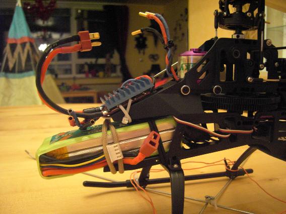

Steller (mit meinem modifizierten Kühlkörper), Motor und Akkus machen bisher gut mit, keine Klagen, gut, ich mache bisher keine 100% Ausschläge über Minuten hinweg, aber habe auch schon ganz andere Sachen gelesen hauptsächlich von Stellern oder Motoren, die nach nicht ganz vier Minuten Schweben 'abgeraucht' sind, toitoitoi.

Frank_1970
Beiträge: 163
Registriert: 31.05.2008 10:09:26
Wohnort: Bremerhaven
Beitrag von Frank_1970 »
Der neue Kühlkörper ...
