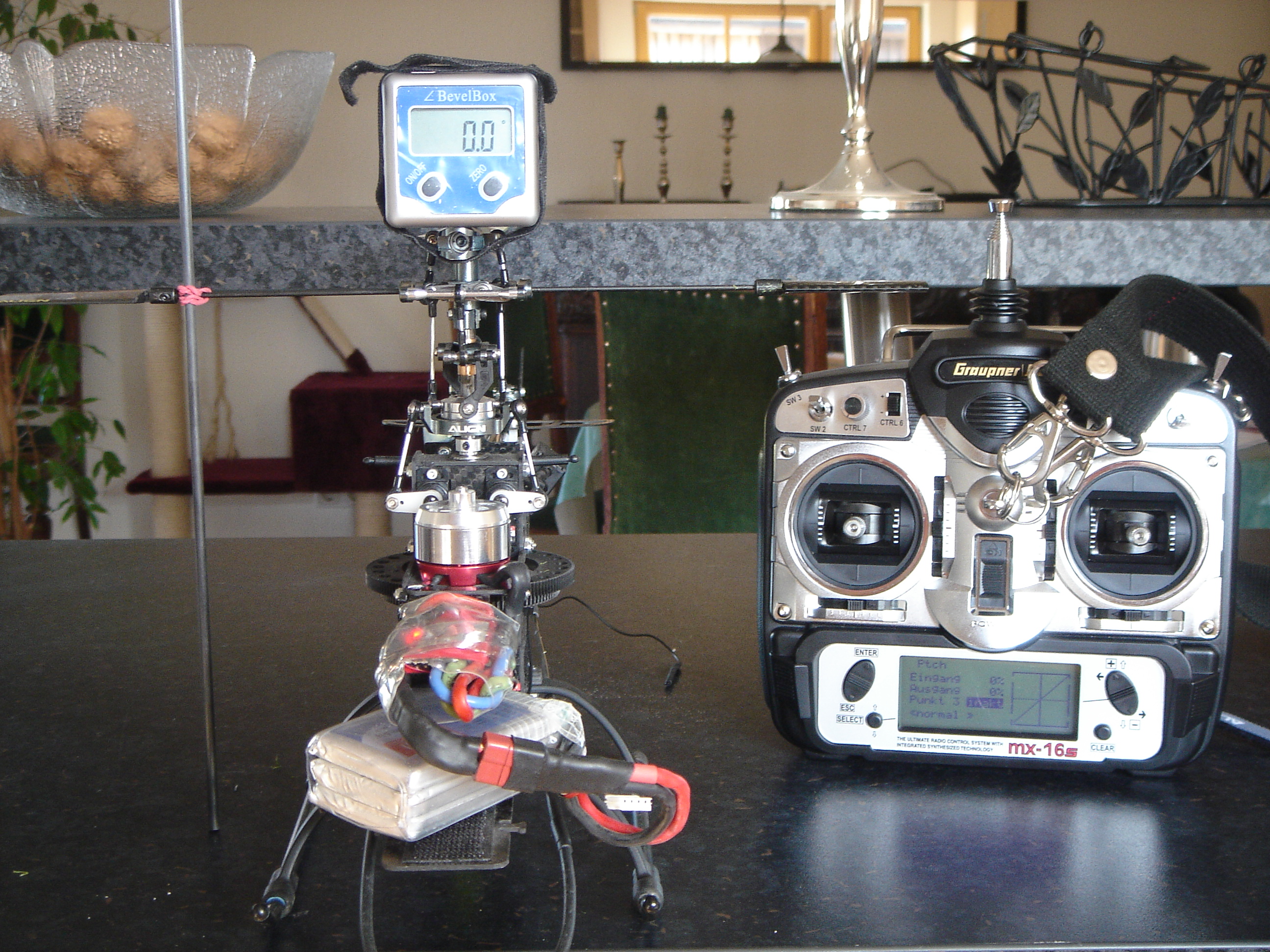

Da ich meinen Logo demnächst auf "oben ohne" umbauen werde, hat sich mir die Frage gestellt, wie man z.B Pitch ohne Paddelstange messen könnte.
Des weitern kam die Technikgeilheit dazu... ;-)
Nun habe ich mir für diesen Zweck eine moderne Pitchlehre gekauft - die Bevelbox - , welche u.a. bei ELV zum Preis von knapp 40€ vertrieben wird.
Die Kiste hat einen Ein-/Ausschalter und eine "Null-Grad-Taste".
Mitgeliefert wird eine Schutzhülle, kurze Bedienungsanleitung und zwei Knopfzellen.
Zum Betrieb wird aber nur eine Zelle benötigt.

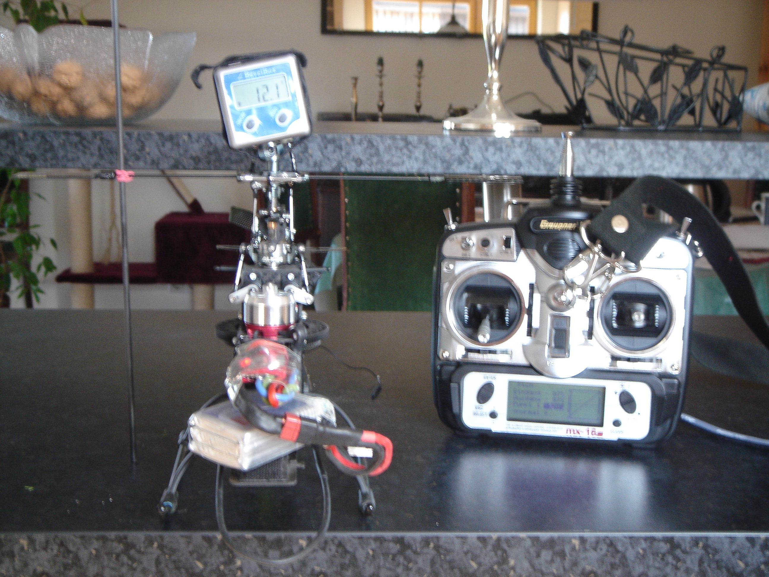

Getestet habe ich diese auf die Schnelle an meinem kleinen Rex.
Also Box mit Klettband auf dem Blatthalter fixiert, Pitch am Sender auf Null Grad und Anzeige "genullt".
Die Box ist zwar für den Kleinen etwas oversized, aber es funktioniert trotzdem 1a.
So sind saubere Winkelmessungen möglich.
Ich kann die jetzt schon empfehlen und freue mich über mein neues Technikspielzeug.

Da ich noch im Dienst war, komme ich jetzt erst dazu, ein paar Fragen zu beantworten.
Also...die Bevelbox ist unten plan und das Gehäuse aus Metall (Alu?)
Die Blatthalter vom Rex haben oben eine gerade Fläche, so dass das Messen kein Problem ist.
Auf Grund des Eigengewichts, ist das Teil nicht unbedingt was für den kleinen Rex (auch wenn es funktioniert).
Wie gesagt, die Box ist da schon etwas oversized. ;-)
Das von Chris erwähnte Verfahren (Blätter zusammen klappen), ist schon eine gute Sache.
....Spielzeuge sind toll, oder?!?! *smile*
