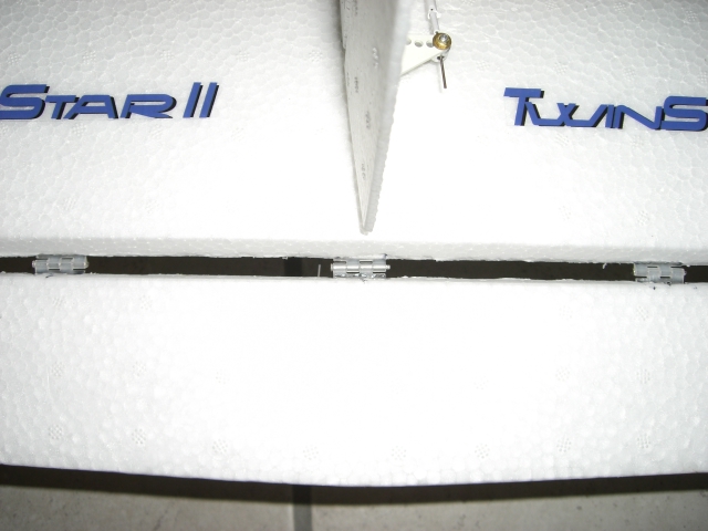

Hallo, mir ist meine TS letztens etwas unsanft gelandet. Dabei ist mir das komplette Höhenruder abgerissen. Ich habe es daraufhin mit Ruderscharnieren 16x28mm repariert. Damit das CA nicht bis an die beweglichen Teile kommt, durfte ich die Scharniere nicht so weit in das Elapor einschieben. Nun habe ich einen relativ großen Spalt am Höhenruder. Ich hatte überlegt ob ich da noch Klebeband drüber mache. Der Spalt ist ungefähr 1cm.
Was meint Ihr, kann ich das so lassen oder muss da was drüber wegen evtl. Verwirbelungen?

das kannst du machen, wie du willst. Alle meine Flächenmodelle haben einen offenen Spalt und es stört gar nicht. Du kannst sie abkleben. Dadurch werden tatsächlich kleine Verwirbelungen unterbunden, aber das ist eigentlich kaum nennenswert. Du hättest auch gleich von anfang an Klebeband benutzen können, dann hättest du beies in einem! :-) Naja fürs nächste mal.

Ein kleiner Spalt ist normal, aber das ist doch etwas viel (Ca.3mm?) und gerade beim Segler achtet man ja auf optimale Stömung. Also Klebeband drauf, ist besser und nicht nur für die Optik ;)

Als ich fertig war sagte mir ein Bekannter das man das mit Gewebeband hätte machen können. Halb auf den Flügel, halb auf das Ruder und im Spalt das Klebeband zusammen drücken. Wird wahrscheinlich einfacher sein als meine genutze Methode weil das Kleben mit CA schnelle Finger benötigt.

Nee, der Spalt ist schon größer als 3mm. Der TwinStar ist aber kein Segler. Mal sehen, vielleicht mache ich zwischen den Scharnieren noch Klebeband. Erst werde ich ihn wohl mal so fliegen, mal sehen ob ich einen Unterschied merke.

Kleben mit CA
hättest ja auch Epoxy nemen können ;)
