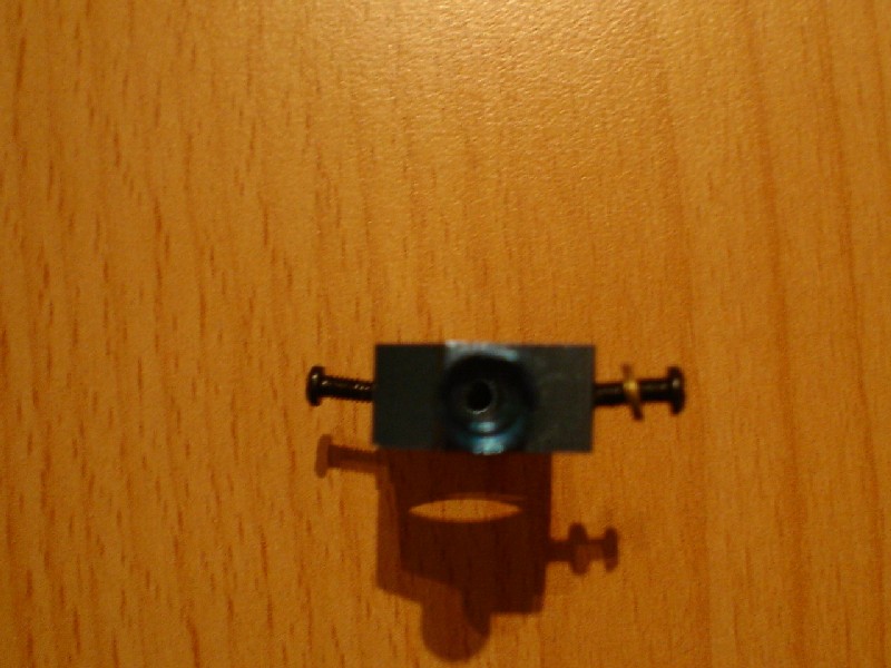

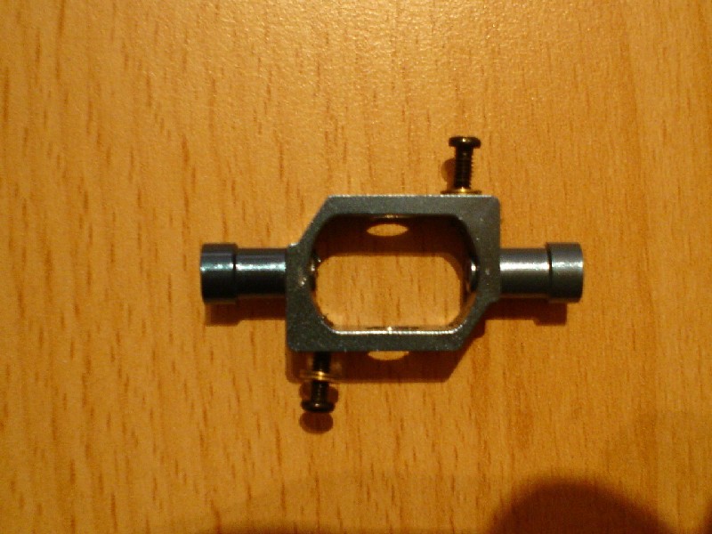

habe mir dann gedacht wenn du den Vogel schon zerlegst dann richtig und einmal Wartung war angesagt,
dann stellte ich dieses fest was dort in den Bildern zu sehen ist, man achte auf die Schrauben (die sind übrigens grade!!!)
Die Draufsicht
Die Draufsicht
Die Seitenansicht
Die Seitenansicht
Ich denke mal nen rechten Winkel kennen die nicht.
Hat jemand von euch auch dieses Problem endeckt wenn ja Postet es dochmal hier,
werde dann EXM anschreiben und denen das mal mitteilen wenn das so der Standard ist.
Ich meine das ist nen klarer Produktionsfehler bedingt durch einen kleinen Denkfehler in der Konstruktion,
und ist meines erachtens sehr leicht zu beheben.
