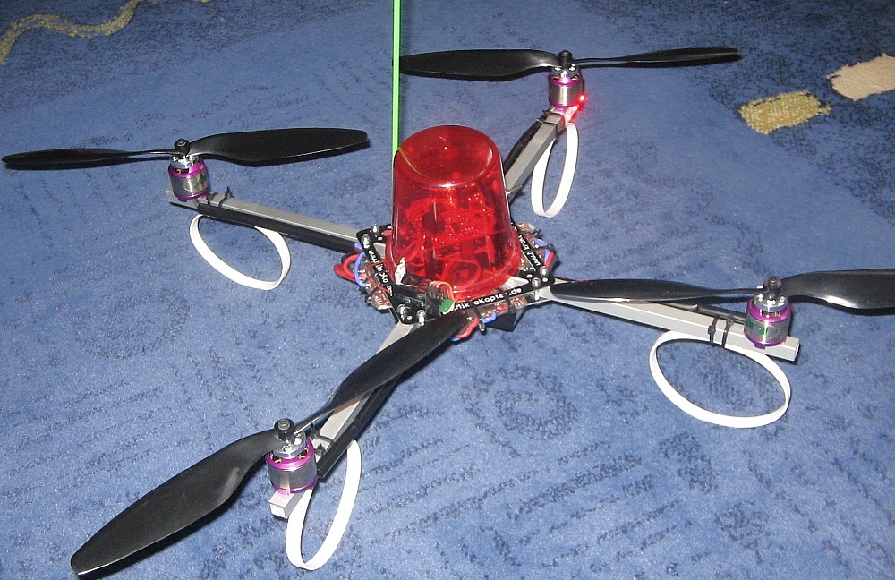

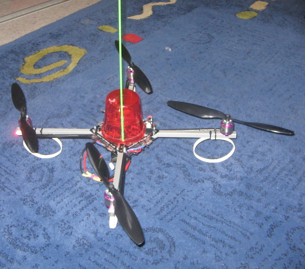

ich habe in den letzten Tagen mal ein wenig gebastelt, geschraubt, gelötet, gehämmert und geflucht. :D
OK - die Kanzel sieht ein wenig gewöhnungsbedürftig aus - aber ich habe nix besseres gefunden. :shock: Aber ich suche noch weiter.
Bin schon im Wohnzimmer damit geschwebt - geht super! Werde ich demnächst mal draußen testen - wenn mal wieder das Wetter dafür ist.

ich habe mir das Komplettset gekauft - ich kann kein SMD löten. Das hat 666 Euro gekostet.
Aber ich habe so viel Geld auch nicht so rumliegen - habe dafür etwas anderes verkauft.
Aber das Teil macht Spass - man kann sehr viel einstellen per PC und es gibt tolle Erweiterungen (Kompass, GPS usw).
Gruß - Jan

also ich habe ca eine Woche gebraucht - hatte aber nicht so viel Zeit. Ich denke, an einem Tag kann man das Teil aufbauen.
Man muss noch ein paar Teile anlöten, die Verkabelung machen und löten (das sind ganz schön viele Kabel :roll: ).
Eingestellt wird der dann über den PC - wird ein RS232 Kabel angeschloßen - uber einen Adapter und dann kann man mit einem
Tool auf die Einstellungen zugreifen und ändern. Z.B. Kanäle einstellen, verschiedene Flugsettings, alles überprüfen (Gyros, Höhensensor und so).
Dann habe ich meinen Sender eingestellt - und schon schwebte der hier im Zimmer vor mir rum. Und das erstaunlich ruhig.
Informationen darüber gibt es hier: Mikrokopter
Es gibt aber keine Anleitung dazu - muss man sich dort zusammensuchen. Ist aber ein Superprojekt!

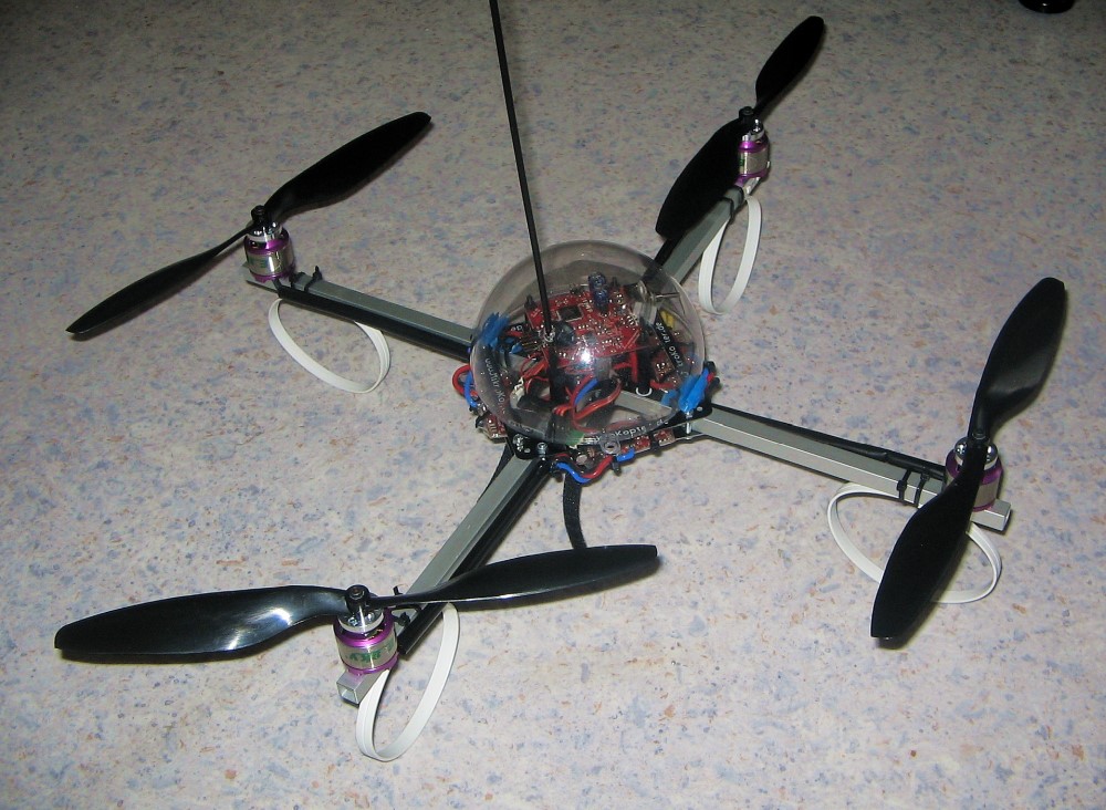

Schöne halbrunde Plexiglaskugeln auls Abdeckung gibts bei Obi in der Bastelabteilung.

Basti 205 hat geschrieben: Schöne halbrunde Plexiglaskugeln auls Abdeckung gibts bei Obi in der Bastelabteilung.
Yap. Bin heute direkt zu Obi gefahren und gesucht. Bei unserem Obi haben die die Bastelabteilung drastisch verkleinert - und ich habe die Kugeln
in einem 1 Euro Wühltisch gefunden (ok - ich gebs zu - Gaby wars :oops: ). Jetzt gefällt der mir schon besser. Habe heute auch eine neue Software aufgespielt - nun mal ein wenig testen.
Vielen Dank Basti - guter Tip! :)
